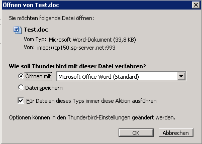

    seit dem letzten Update auf TB 91.2.1 fragt TB stets, wie es mit der angehängten Word-Datei verfahren soll, obwohl ich das Standardprogramm ausgewählt habe. Außerdem ist "Für Dateien dieses Typs immer diese Aktion ausführen" angehakt. Das Abfragefenster erscheint nur bei Word-Dateien. Es nervt und bremst den Arbeitsfluss. Wie kann ich das Fenster verhindern?
    Gruß, Schlüsselkind

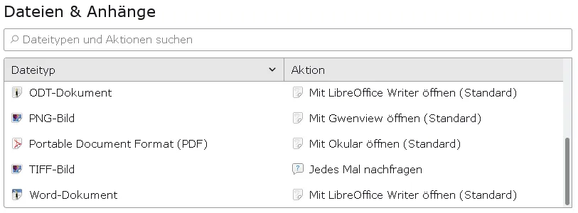

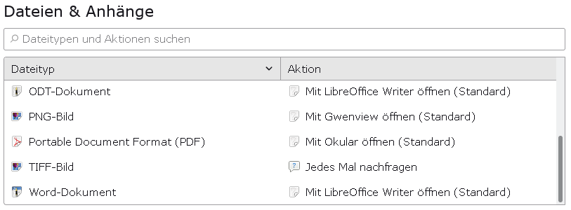

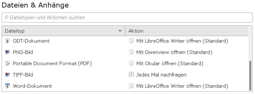

    Das ist bei mir alles richtig gesetzt und wurde (wie auch schon von jemand anders in Beitrag 2 genannt) von mir bereits mehrmals neu aufgebaut.
    Hier mal ein Auszug, wie das bei mir aussieht:
    Gerade eben noch mal ausprobiert: ODT, DOC, PNG (und JPG auf dem Bild nicht zu sehen, aber auch korrekt verknüpft) und PDF.
    Ohne Zwischenabfrage wird lediglich PDF geöffnet. Bei allen anderen kommt immer die Zwischenabfrage, in der dann wohlgemerkt sinnloserweise schon das Häkchen gesetzt ist bei "Für Dateien dieses Typs immer diese Aktion ausführen"!
    Wirklich schwach, dass die Entwickler so "einfache" Sachen nicht (mehr) gebacken bekommen!

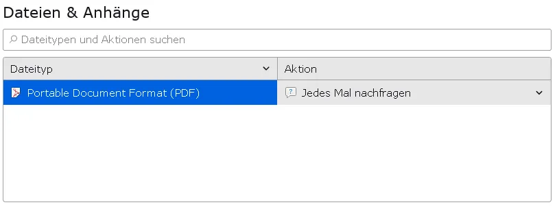

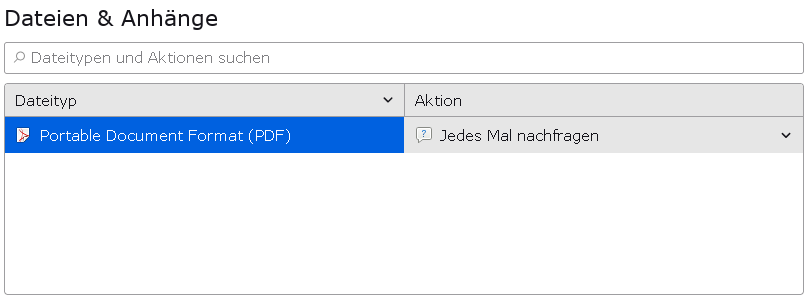

    Nach einem Umbenennen der handlers.json in handlers-old.json und anschließendem Start von Thunderbird, sieht es unter Dateien & Anhänge wie folgt aus:
    PDF steht trotzdem schon drin, mit Vorauswahl Nachfragen, was sich aber auch direkt auf "Mit Okular öffnen (Standard)" ändern lässt und auch wieder direkt funktioniert!
    Leider funktionieren andere Dateianhänge, wie z.B. ODT, DOC, JPG, PNG nach wie vor wieder nicht.
    Die Zwischenabfrage erscheint, ich wähle das korrekte Programm aus, was in den genannten Fällen auch immer der Standard-Anwendung des Systems entspricht, setze das Häkchen, dass mit diesem Dateityp immer so verfahren werden soll - und trotzdem kommt die Zwischenabfrage beim nächsten Mal wieder!
