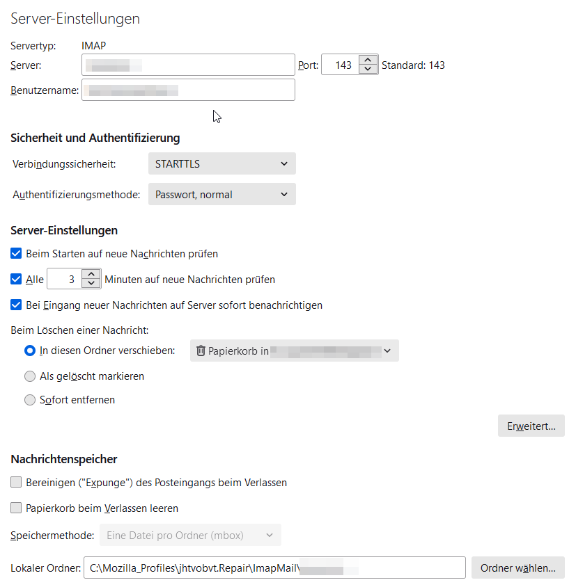

    Kannst du mal anonymisierte Screenshots einstellen von Kontoeinstellungen -> Server-Einstellungen und Kontoeinstellungen -> Server-Einstellungen -> Erweitert?

    Gerne:

    IServ ist ja etwas Besonders und primär auf die Bedienung über die Weboberfläche ausgelegt. Zu den konkreten Einstellungen für externe E-Mail-Programme habe ich auf die Schnelle nicht viel finden können.
    Versuche zunächst einmal den Haken bei "Nur abonnierte Ordner anzeigen" herauszunehmen und schau, ob du dann alle Ordner angezeigt bekommst. Es kann sein, dass du dazu den Thunderbird neu starten musst.
    Ungewöhnlich - für iServ könnte es aber genau so beabsichtigt sein - sind die Einträge bei "Andere Benutzer" und der beim persönlichen Namensraum. Bei den meisten "normalen" Mailprovidern sind diese Felder leer bzw. haben nur ein "" für den Namensraum.
    Dort, wo ein Namensraum nötig ist, kenne ich die nur ohne "/" dafür mit "." also "INBOX.". Wie gesagt, die Einstellungen können aber für iServ durchaus richtig sein. Dazu würde ich bei denen nachfragen oder mit der funktionierenden Konfig aus dem alten Profil vergleichen.

    Hi,
    vielen Dank: der Haken bei "nur abonnierte Ordner anzeigen" in Verbindung mit einem Neustart hat dann funktioniert. Sehr hilfreich.
