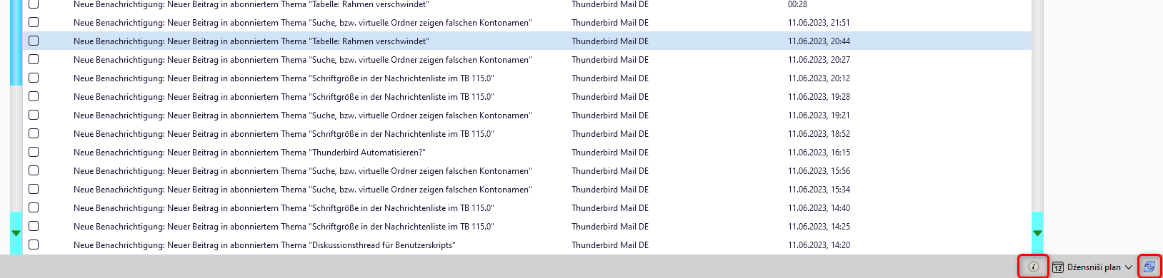

    281
    7.582
    • 12. Juni 2023 um 23:34
    • #391
    Ich habe in einer CSS Datei gemacht, dein Vorschlag teste ich morgen.

    Sieht bei mir so aus:

    • #394
    Zitat von milupo
    Hast du das richtig gemacht? Wenn du das im Skript machst, sollte das in etwa so aussehen:
    Jetzt sieht es so aus.
    Die Symbole stehen in der Mitte, aber die Zeile ist jetzt höher als vorher.
    So jetzt gehe ich ins Bett, morgen ist auch noch ein Tag.
    Es gibt für das Element toolbarbutton zwei standardmäßig festgelegte Eigenschaften: align-items und justify-content. Beide sind mit center festgelegt. Das sind Eigenschaften von Flexboxen und ziemlich neu. So genau verstehe ich noch nicht, was die genau machen, obwohl ich mir die Texte auf MDN docs align-items bzw. MDN docs justify-content durchgelesen habe. Am besten du fragst 2002Andreas im Firefox-Forum.
    281
    7.582
    • 13. Juni 2023 um 10:59
    • #396
    Ich habe es gerade geändert in dem ich die Höhe in meiner css Datei eingestellt habe.
        max-height: 3px !important;

  • milupo
    • 13. Juni 2023 um 11:07
    • #397
    Sieht doch gut aus.
