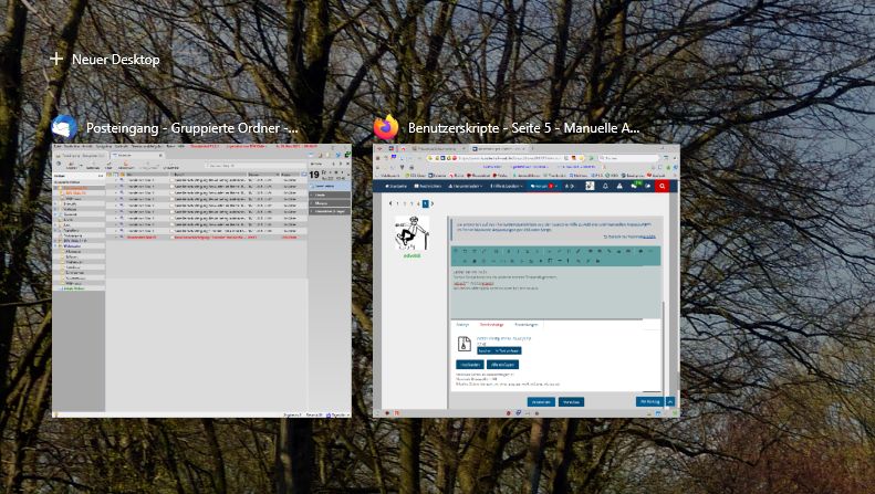

    Wenn ich im Firefox ein Mittellklick mache funktioniert es.
    Wenn ich das im Thunderbird mache, werden alle Windows Fenster verkleinert.

    bei einem Mittelklick sieht es dann bei mir so aus:
