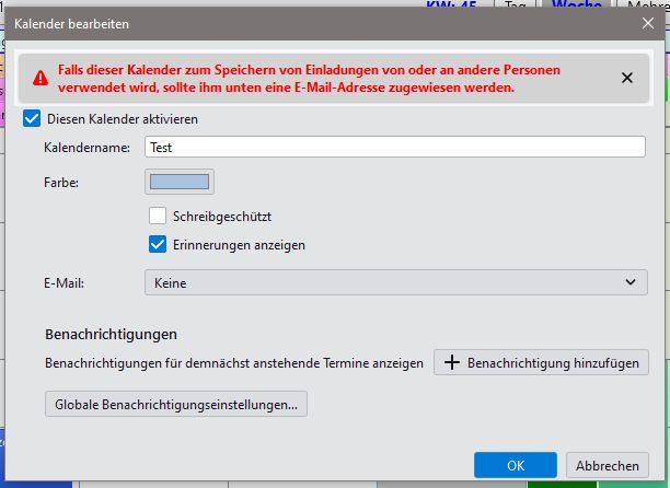

    Hallo in die Gemeinde,
    ich habe zwei Rechner, beides Win10, einmal 21H1 und einmal 20H2. TB läuft auf beiden 91.3.0
    POP Konten, Kaspersky Endpoint Security.
    Auf beiden nutze ich den privaten lokalen Kalender.
    Auf dem einen Rechner kann ich die Teilnehmer eines Termines einladen, über den anderen nicht.
    Ich klicke bei dem Rechner wo es nicht funktioniert auf "Senden und schließen", der Termin wird eingetragen aber keine Einladungen versandt. Im Ordner gesendet erscheint die Maileinladung auch nicht. In dem anderen Rechner läuft alles wie immer, Termin wird eingetragen, Teilnehmer informiert und die Einladung findet man unter Gesendet.
    Hat jemand eine Idee wo es bei mir hier klemmt?
    LG Conny

    Hallo connec und Willkommen im Forum.
    Hast Du auch im Kalender unter Eigenschaften eine Mail Adresse eingetragen?

    Hallo von Oldie zu Oldie,
    ja, Mailadresse ist eintragen. Habe sie aus Verzweiflung schon einmal entfernt und wieder neu eingetragen.
    Sende ich von dem anderen Rechner eine Einladung, kann ich diese "normal" verarbeiten. (akzeptieren, und eintragen)
    Die eingetragene Mailadresse funktioniert auch, Mails senden und empfangen gehen problemlos.
    Danke Dir, Conny

    Hallo connec,
    Zitat von connec
    Es scheint wohl irgend eine Einstellung im Profil zu sein wo es hakt. Gibt es die Möglichkeit so ein Profil "reparieren" zu lassen?
    einfacher und schneller ist es mit einem neuen Profil, was Du ja auch schon hast.
