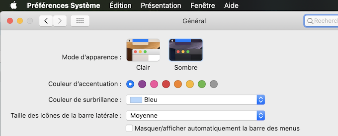

    ich habe einen Mac und benutze da auch den TB. Ich habe die Systemfarbe "Dunkel" eingestellt. Allerdings habe ich dann das Problem das wenn ich eine Email mit TB versenden möchte die Hintergrundfarbe schwarz und der Text weis ist.
    Ich habe hier im Forum schon etwas gelesen und den ein oder anderen Tipp versucht zu befolgen/anzuwenden. Ich benutze das Thema: "Light". In den Einstellungen von TB habe ich unter "Verfassen" bei "Standartfarben des Systems verwenden" das Häkchen entfernt und "Text" auf schwarz und "Hintergrund" auf weis gesetzt. Hat aber nichts genützt. Beim Verfassen einer Email ist der Hintergrund schwarz und der Text weis. Auch das Anlegen eines neuen Kontos hat keine Abhilfe geschaffen.
    Unter "Erweiterte Einstllungen" habe ich "ui.systemUsesDarkTheme" angelegt. Das war vorher nicht da. Ich kann es allerdings bloß zwischen "false" und "true" einstellen. Beides bringt keine Änderung.
    Auch die Verwendung eines anderen Themes bringt keine Änderung.
    Nun könnte ich die Systemfarbe an meinem Mac auf "Hell" setzten. Dann ist beim Verfassen einer Email mit TB der Hintergrund weis und die Schrift schwarz. Ich würde aber gern weiter die dunkle Systemfarbe meines OS benutzen. Eventuell hat ja auch ein andere Nutzer das von mir beschriebene Problem und hat eine Lösung.

    ich arbeite mit TB 91.3.1 auf einem iMac unter Mojave. In den System-Einstellungen von macOS habe ich das dunkle Thema gewählt, in TB das "Light" Thema.
    Mit ansonsten Standard-Einstellungen für Hintergründe und Schriftfarben wird bei mir der Hintergrund im Nachrichtenbereich des Hauptfensters und im Textbereich des Verfassen-Fensters weiß angezeigt, die Schrift ist schwarz.

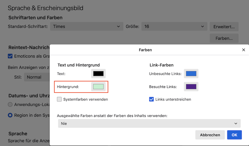

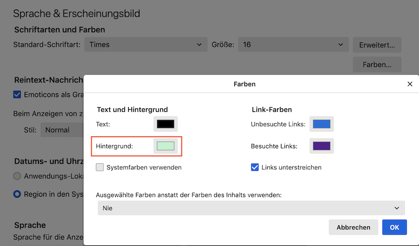

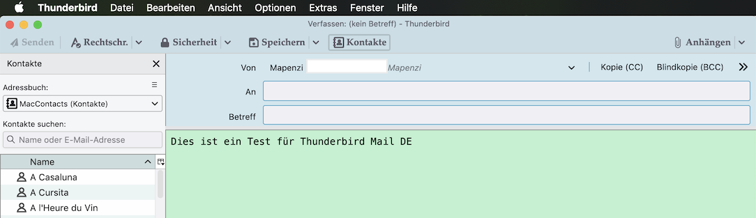

    Um meine Augen zu schonen, verändere ich weiße Hintergründe in den diversen Fenstern oder Hauptfenster-Bereichen durch bestimmte CSS Code in meiner userChrome.css Datei oder in diesem Fall einfach in Einstellungen > Allgemain > Sprache & Erscheinungsbild > Farben. Zur Demonstration habe ich ein helles Grün als Hintergrundfarbe gewählt :
    Damit erhälten der Text-Bereich im Verfassen-Fenster und der Nachrichtenbereich des Hauptfenster die entsprechende Hintergrundfarbe.
    Wenn du das nicht nachvollziehen kannst, frage einfach nach weiteren Einstellungen

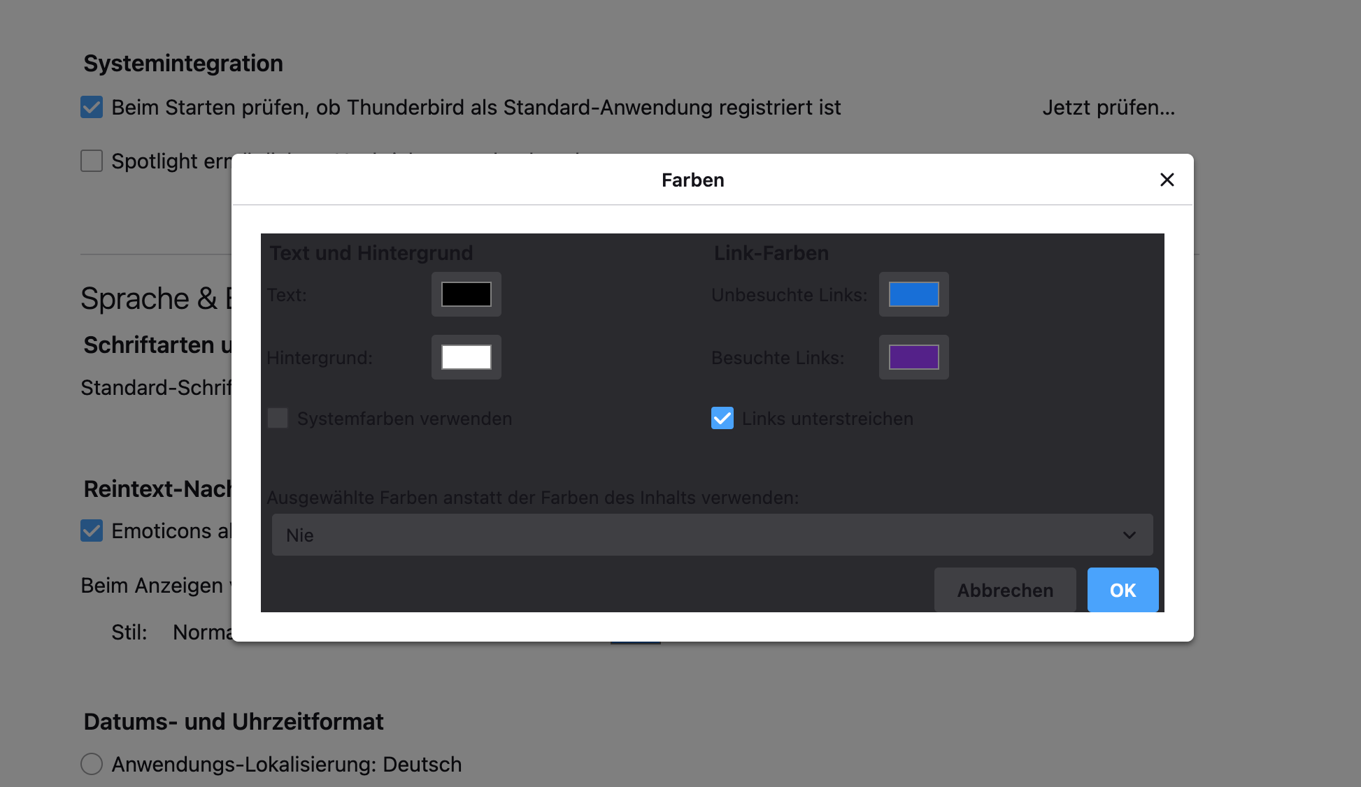

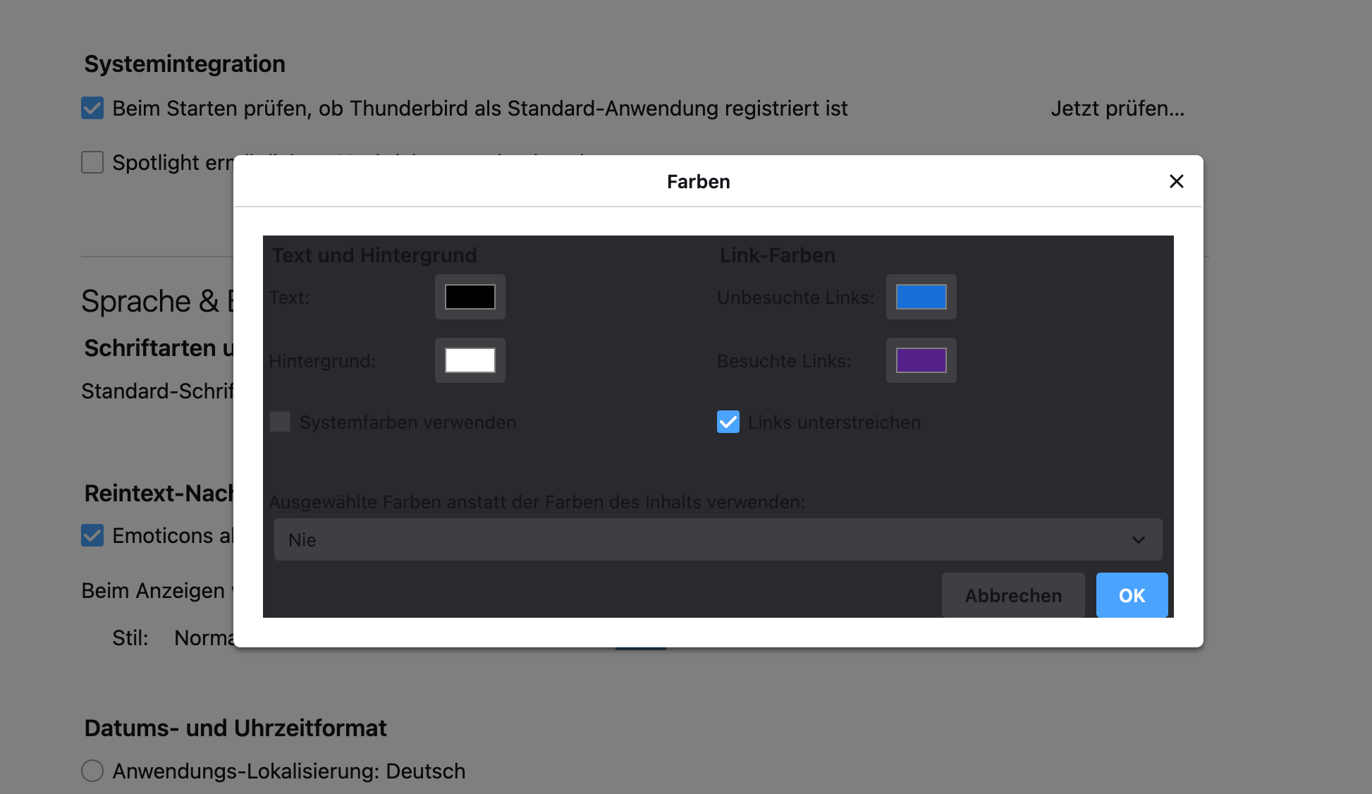

    Allerdings wird das kleine Fenster das aufgeht wenn man das einstellen möchte jetzt dunkel dargestellt. Aber damit kann ich leben. Sooft muss ich da ja nichts einstellen.

    Ich hänge mal einen Screenshot an. Da kann man ganz gut sehen was ich meine.

    Danke, ich hatte schon vermutet, dass es sich um das Fensterchen "Farben" handelt.
    Bei mir hat dieses Fenster nur dann einen schwarzen Hintergrund, wenn ich in TB das Thema "Dark" aktiviere.
