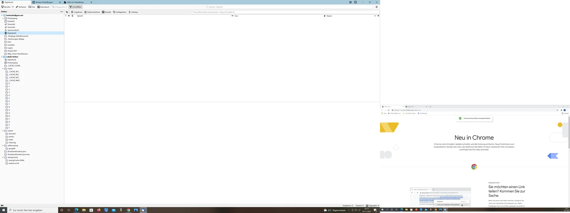

    ich wollte meine lokalen Thunderbirddateien auf eine andere Festplatte umlagern. Ich dachte naiv, ich kann dazu im Ordner "Lokal" einfach den Dateipfad ändern, und dass dann die Dateien autmoatisch migriert werden.
    Als ich das gemacht hatte, war der neue Ordner "Lokal" natürlich komplett leer. Dann habe ich nachgelesen, wie es gehen könnte und habe das Importexporttool installiert.
    Als ich dann aber "Import" von dem alten Verzeichnis gemacht habe, in dem die lokalen Dateien lagen, konnte nichts importiert werden ("keine mbox Datei vorhanden").
    Dann habe ich die Panik bekommen und habe das Verzeichnis von "lokal" wieder auf den ursprünglichen Ordner zurückgestellt.
    Da steht jetz aber nichts drin.
    Kann man die Dateien noch retten (teilweise wichtige Mails aus 10 Jahren Thunderbird =O )
    Danke für einen Tip.

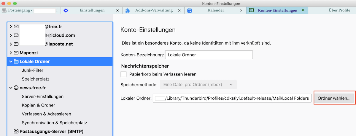

    Wenn du den Pfad des Nachrichtenspeichers der Lokalen Ordner umgestellt hast, dann kannst du das genau so gut wieder rückgängig machen über die Konten-Einstellungen > Lokale Ordner > Nachrichtenspeicher > Ordner wählen

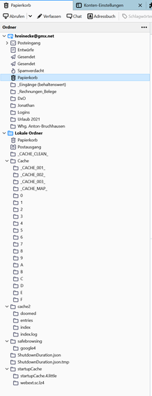

    Ja, ich meine das mit Ordner "Lokal" was Du auch meinst und in Deinem Screenshot angibst. Und ich habe das gemacht, wie Du schreibst und wieder auf den alten Ordner "umgestellt".

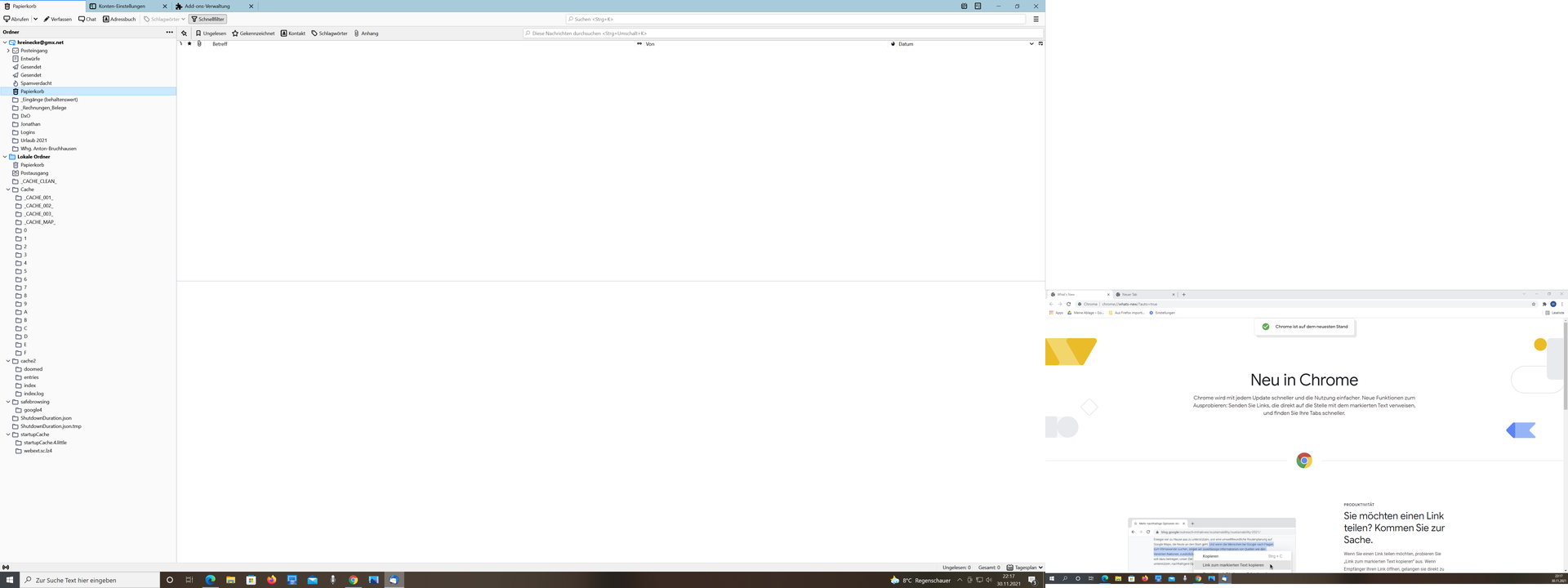

    Aber jetzt werden da nicht mehr meine früheren Unterordner (sowas wie "Urlaub 2019" etc.) angezeigt, sondern es sieht so (s. Screenshot):
    Und in den Unterordner in Thunderbird ist nichts drin. In den Orginalordnern auf der Festplatte sind aber 400 MB Daten, was so meinem Datenvolumen entspricht.

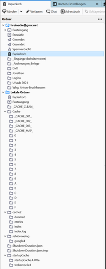

    Mapenzi, ist echt hutzelig, aber es sieht fast danach aus, dass beim zurückstellen nicht der richtige Ordner getroffen wurde. Anbei der Screenshot als Datei und hier noch mal etwas reingezoomt. Die Qualität wird dabei natürlich nicht besser ..

    Vielen Dank für die Vergrößerung. Offensichtlich wurde das falsche Verzeichnis mit den Lokalen Ordnern verlinkt.

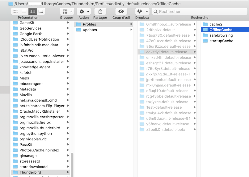

    Ich denke, dass sich Icehouse1996 in \AppData\Local\Thunderbird\Profiles\ verirrt hat.
    Der Inhalt sieht mir eher nach dem Thunderbird Cache aus.

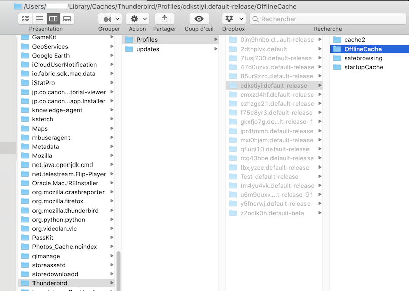

    Wenn ich hier unter macOS den Thunderbird Cache anzeige, sieht der Inhalt so ähnlich aus :
    Nichtsdestotrotz weiß ich nicht, wo und in welchem Verzeichnix der TE den "richtigen" Ìnhalt der Lokalen Ordner gespeichert hat...
