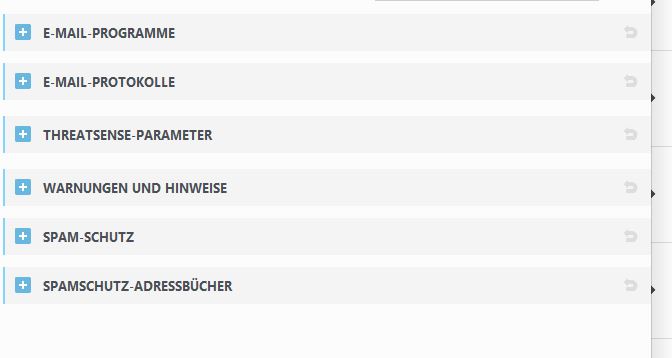

    Die betreffenden Ordner hatte ich bereits gelöscht, das schrieb ich oben schon. Auch alle Mails darin. Daher sollte die Ordnergröße nicht das Problem sein. Bei Eset ist komplett alles was auch nur ansatzweise mit "Email-Client-Schutz" zu tun hat, deaktivert.
    Alle Einstellungen die man dort jeweils einstellen kann, sind deaktiviert bzw. auf Nie.
    Ob der überflüssig ist oder nicht, darüber kann man streiten, ich benötige ihn, weil ich damit ein- und ausgehenden Verkehr z.B. MS-Telemetrie und andere Programme, die nachhause telefonieren etc. blockiere. Allerdings habe ich dort in den vergangenen Wochen überhaupt nichts verändert, daher schließe ich eher aus, dass ich etwas falsches blockiert haben könnte.
    Hast du noch andere Ideen? Eine Deinstallation von ESET kommt jedenfalls nicht infrage. Höchstens zu Testzwecken, aber dafür müsstest du mir schon verraten, wieso ESET jetzt plötzlich damit etwas zu tun haben sollte. Den Hintergedanken / die Erklärung, was passiert, wüsste ich gern.

    Dein Screenshot sagt mir nix - von welchem Programm ist der?
    Daß ein DEAKTIVIEREN von Virenprogrammen nix nutzt wurde doch klar beschrieben. Die sind sehr tief im Betriebssystem verankert; nur eine saubere Deinstallation kann zeigen, ob das eine Ursache ist. Und nichtmal die Deinstallationsroutine des AV-Herstellers selbst bringt alles wieder auf den Urzustand, hab ich selbst leidvoll erleben müssen. Nach Deinstallation von Avast lief der Defender nicht, und er ließ sich auch nicht starten.
