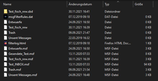

    Ordner in Thunderbird sind - solange in ihnen keine Unterordner angelegt werden - auf Dateisystemebene endungslose Dateien, also bei Dir eine Datei "Privat" (MBox-Format). Die zugehörige Indizierungsdatei heißt dann "Privat.msf".
    Innerhalb Deines Thunderbird kannst Du nun in den Ordner "Privat" E-Mails von Deinen IMAP-Konten dort hinein kopieren (per drag & drop).
    Legst Du nun einen Unterordner in Privat an, zum Beispiel "Verein". Erst dann wird auf Dateisystemebene aus der Datei "Privat" das Verzeichnis "Privat.sdb". Dort ist dann die Datei "Verein" zu finden.
    Ich hoffe, jetzt ist es für Dich etwas klarer.

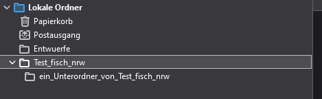

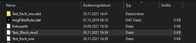

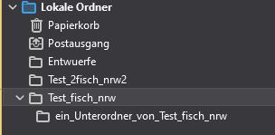

    Legt man in Thunderbird einen Ordner unterhalb von 'Lokale Ordner' an, findet sich zunächst nur eine Datei mit diesem Namen. Erst wenn man darin nochmals einen Unterordner erstellt, bildet sich das auch als Ordner im Dateisystem ab:
    Es gibt aber trotzdem einen Lösungsweg ohne Unterordner von Unterordner. In 'Local Folders' liegen ja bereits je einmal INBOX und SENT. Wenn Du die anderen beiden INBOX / SENT zunächst etwas umbenennst (INBOX2 / SENT2 meinetwegen, damit die sich nicht überschreiben), dann kannst Du die auch auf Dateiebene in denselben Ordner wie die anderen beiden reinkopierten Dateien ablegen. Bei geschlossenem Thunderbird natürlich. Beim nächsten start sollten dann alle vier reinkopierten 'Ordner' sicht- und nutzbar sein.
    Wäre dann so:
    Einmal editiert, zuletzt von Sehvornix (30. November 2021 um 17:03)
    Das ist etwas missverständlich ausgedrückt.
    Die Mbox-Datei "Privat" ändert sich nicht, wenn im Ordner "Privat" Unterordner erstellt werden.
    TB erstellt zusätzlich einen Sammelordner "Privat.sbd" im Profil, in dem die Mbox-Dateien der Unterordner gespeichert werden.
    Auch wenn die Mbox-Datei "Privat" selber keine Mails enthält ist, ist sie trotzdem "lebensnotwendig". Ohne sie könnte TB die Unterordner nämlich nicht anzeigen.
    Mbox-Datei, *.sbd Ordner und *.msf Datei gehören immer zusammen.

    .. um auch noch zu dokumentieren, wie denn nun eine Datei Namens 'INBOX' in Thunderbird letztlich auftaucht: als 'Posteingang'.
    Warum wird die Datei 'Test_fisch_nrw' in Thunderbird auch als Ordner 'Test_fisch_nrw' angezeigt und 'INBOX' als 'Posteingang'? Weil dies in Thunderbird für 'INBOX' fest verdrahtet ist. Diese Systemordner haben teils besondere Funktionen und werden auch durch eigene Icons repräsentiert.
