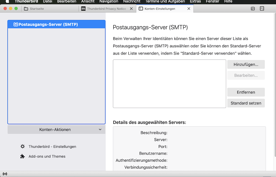

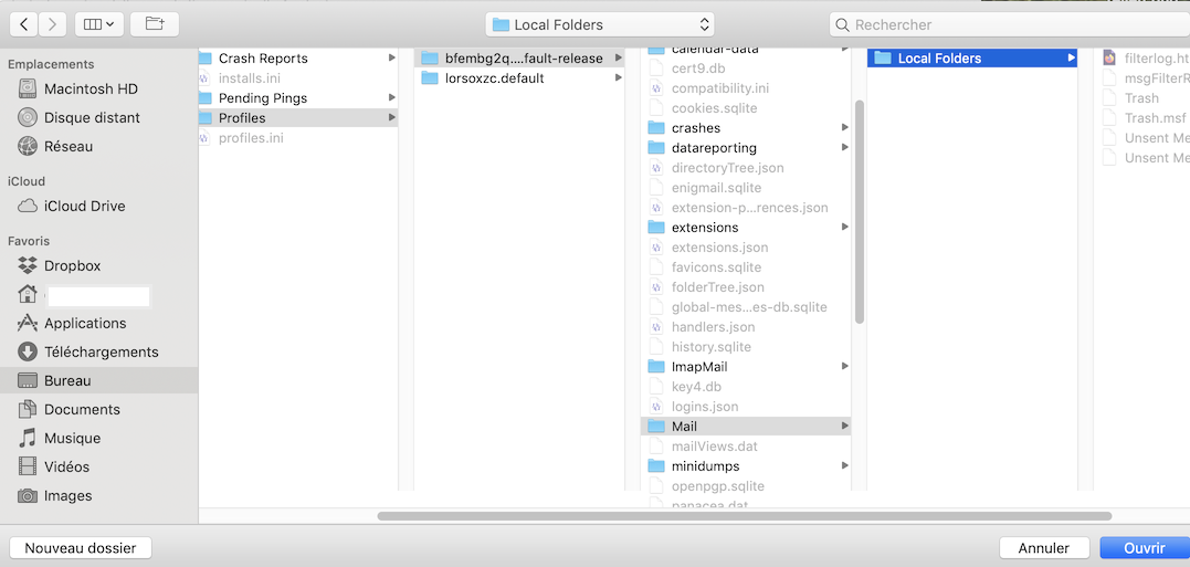

    Zitat von juergenz
    nur werden keine der in den dort vorhandenen Backups gespeicherten Mails angezeigt. Vermutlich benötigt

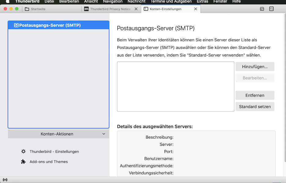

    Wenn du TB portable zum ersten Mal startest, erstellt er dann nicht ein neues Profil ? Wie kommt dann der Ordner "Local Folders" aus deinem Backup in dieses neue Profil ?
    Die Desktop Version von TB zumindest erstellt erst dann einen Ordner "Mail" mit dem Unterordner "Local Folders", wenn ein POP- oder IMAP-Konto parametriert wird.
    Ich kann keine portable Version testen, da es keine für macOS gibt.

    Zitat von Altstadt
    Der Pfad des Kontos Lokale Ordner muss selbstverständlich in den Einstellungen angepasst werden.
    Das geht auch nicht - zumindest in der Desktop-Version - solange kein Konto eingerichtet wurde.
    Denn die Konten-Einstellungen sind dann auch immer noch leer. Oder habt ihr einen Trick dafür ?
    Ich glaube es gibt keinen Profil-Manager in der portablen Version, oder doch ?

    1.132
    12.603
    • 24. Dezember 2021 um 15:44
    Zitat von Altstadt
    Der Pfad kann doch wie gewünscht im TB eingestellt werden.
    Wo willst du ihn denn einstellen ? In den Konten-Einstellungen geht es nicht, da diese leer sind, solange kein Konto eingerichtet ist. Das ist in meinem Screenshot zu sehen.
    Du könntest die prefs.js éditieren, das ist noch komplizierter.
    Ohne Konto gibt es keinen Ordner Mail, keinen Ordner ImapMail und keine Konten-Einstellungen. Wie man ein Dummy-Konto einrichten köntte, weiß ich nicht.
    Probiert es mal selber aus.

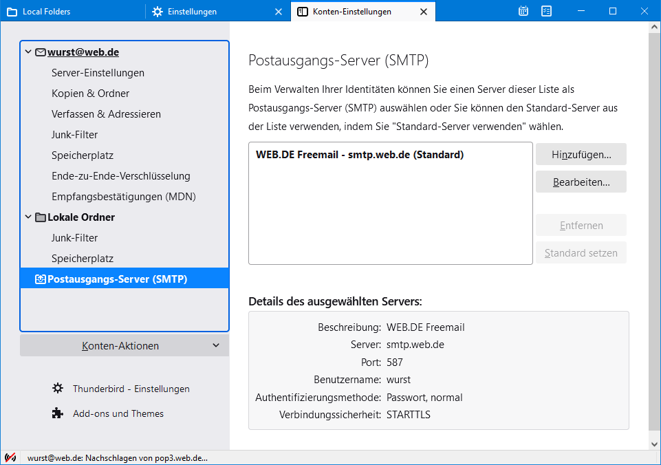

    Ob die portable Version über einen Profil-Manager verfügt, weiß ich nicht. Ich habe ja nur eine Fake-Adresse für ein erstes Profil angelegt. Dort zeigt TB auch Servereinstellungen an, kommt aber nicht weiter, da unter dieser Adressen-Passwort-Kombination keine Verbindung zustande kommt :) ...

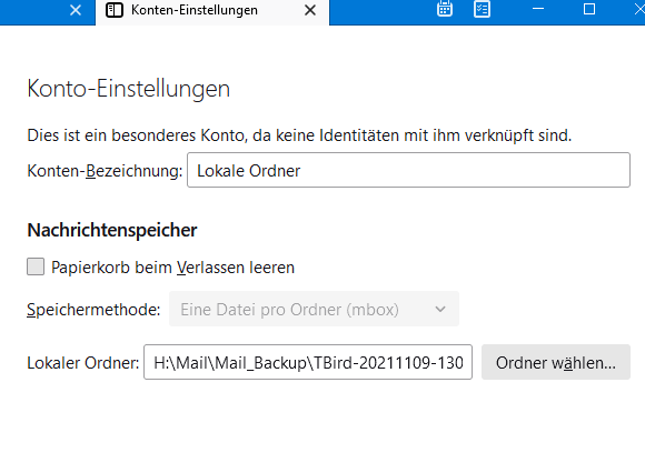

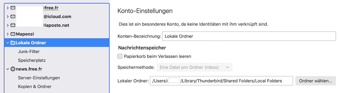

    • 25. Dezember 2021 um 14:06

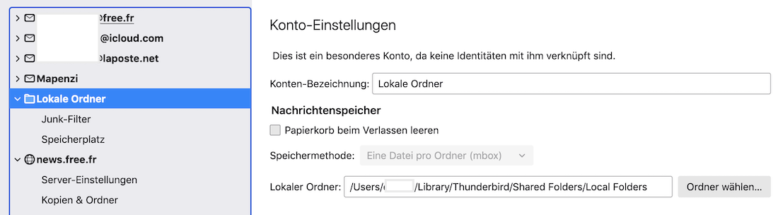

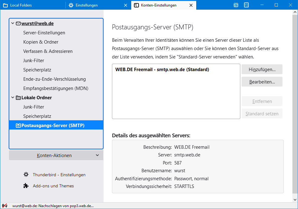

    In den Konten-Einstellungen musst du im linken Panel "Lokale Ordner" selektieren, dann siehst du in ungefähr folgendes Bild
    Was uns hier interessiert ist, ist der Pfad zum lokalen Ordner (Speicherplatz) der "Lokalen Ordner".
    Dieser lässt sich nicht in der Spalte mit der Adresse editieren oder ändern, sondern dazu muss man auf den Button "Ordner wählen" klicken und dann zum aktuellen Speicherort der alten "Local Folders" navigiere. In deinem Fall der Ordner "Local Folders" im Backup. Nach dem erforderlichen Neustart von TB würdest du dann deine alten Lokalen Ordner angezeigt bekommen.

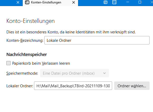

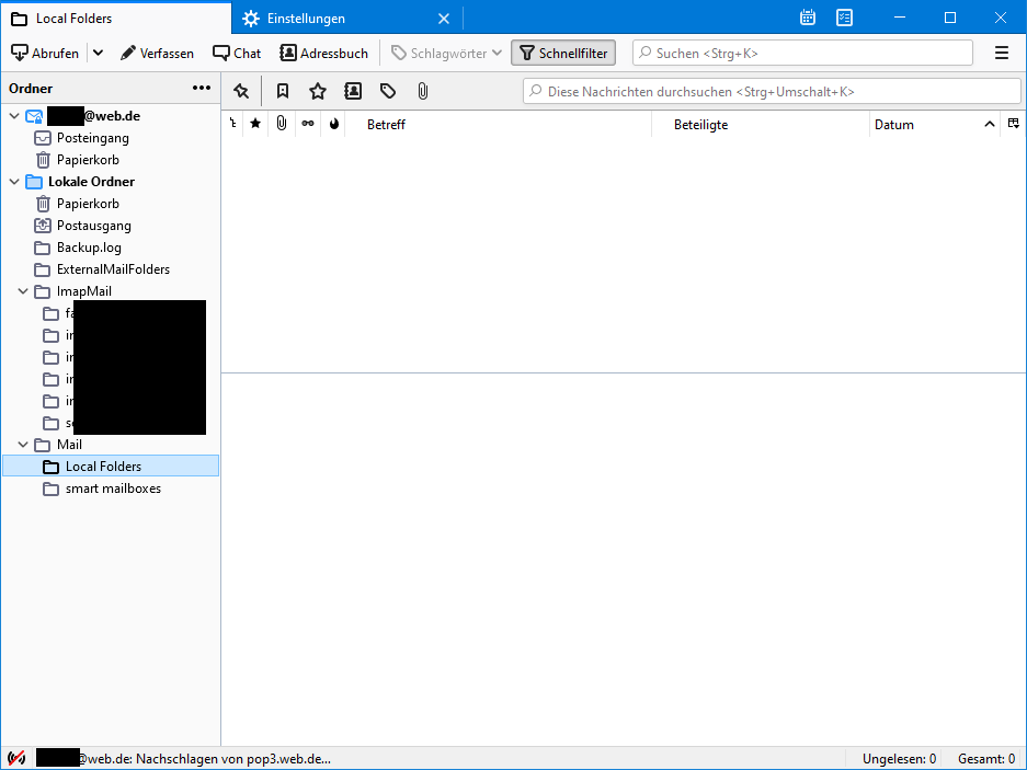

    • 26. Dezember 2021 um 11:52
    Den Pfad zum lokalen Ordner hatte ich so eingestellt, daß er auf das Backup zugreifen sollte, in dem ich nach einer wiederherzustellenden Nachricht suchen wollte.
    Im (Rumpf-)-Ordner "Local Folders" findet TB aber nichts:
    Ich vermute, daß dies evtl. daran liegt, daß die Backups nicht den kompletten Ordner "Local Folders" enthalten, da das ImportExport Tool entsprechend meiner Einstellung nur Dateien speichert, die nach dem letzten Backup geändert wurden...
    1.132
    12.603

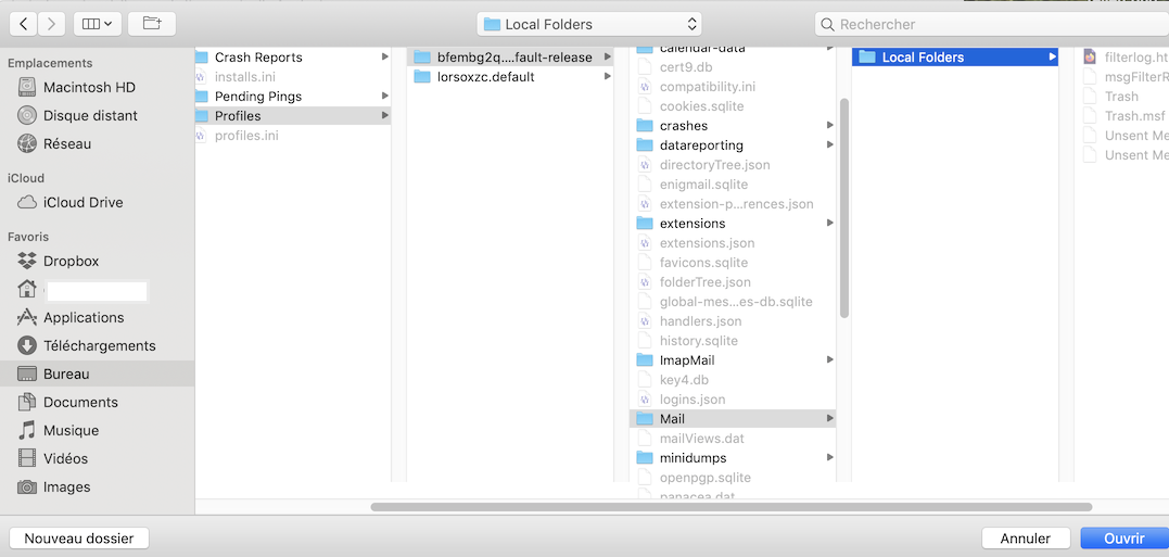

    • 26. Dezember 2021 um 12:52
    Dann stimmt etwas nicht in der Struktur von "Local Folders" im Backup.
    Wenn man deinen zweiten Screenshot betrachtet, dann fällt auf, dass sich die Ordner "Mail" und "ImapMail" in Local Folders befinden. Das ist nicht normal.
    Oder du hast den Pfad falsch geändert. Nach dem Klick auf Ordner wählen... musst du zum Backup > Local Folders navigieren, den Ordner Local Folders markieren und dann auf den Button Öffnen klicken :
    Es ist unter diesen Umständen schwierig dich zu beraten, da man die Strukturen deines Backups und den Inhalt deiner Local Folders nicht kennt.
