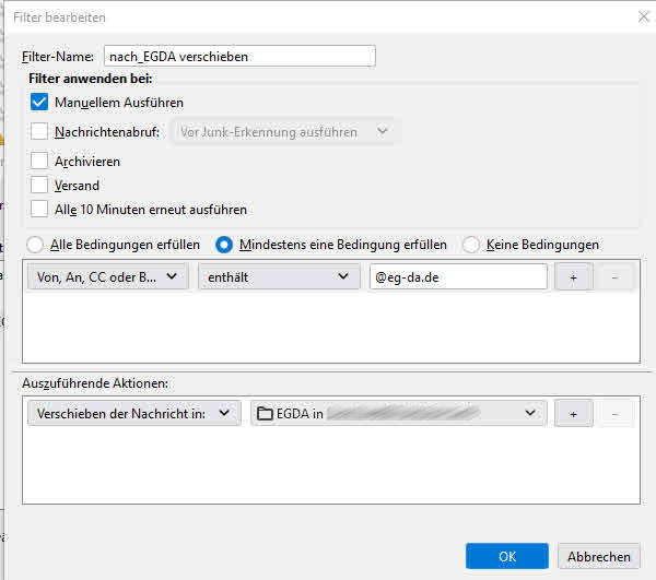

    Guten Tag und ein schönes ruhiges Weihnachtsfest,
    Ich habe folgenden Filter eingestellt (Anhang) und erwarte, dass alle abgehende und ankommende Mails, welche @eg-da.de in der Adresse haben, nach EGDA verschoben werden. Das funktioniert auch für An aber nicht für CC bei ankommenen Mails.
    Was ist mein Fehler?
    Gruß Bernhard

    • 24. Dezember 2021 um 13:47
    Hast Du mal eine Probe mit einer zusätzlichen Bedingung für (nur) CC gemacht? Verschiebt er es dann? Schau Dir außerdem mal den Header der betroffenen E-Mails im Quellcode der E-Mails an per Strg + U. Vielleicht fällt Dir da was brauchbares auf.

    • 26. Dezember 2021 um 13:29
    Danke für die Antwort.
    Ich habe einen weiteren Filter nur für cc und diese Mailadresse eingerichtet, aber TB verschiebt die Mail nicht. Ich habe mir den header angeschaut und aufmerksam gelesen, aber mir als Laie fällt nichts auf.
    Aber was mir augefallen ist:
    Es sind nur 3 Mails von diesem Absender, die nicht verschoben wurden, vom gleichen Absender sind andere mails einwandfrei verschoben worden. (der Filter funktioniert offensichtlich bei diesen Mails).
    Habe mir nochmals den Header von der verschobenen Mails und von der nicht verschobenen Mails nebeneinander gelegt und versucht eine Auffälligkeit zu finden, kannst Du mir einen Rat geben, auf was ich zu achten habe?
    Wenn Du eine Idee hast, gerne, aber es ist kein wirklich echtes Problem, denn ich kann die 3 Mails ja nun wirklich auch per Hand verschieben.

    • 26. Dezember 2021 um 16:26
    Hallo Bernhard,
    bedenke bitte, eine Mail, über die der Filter schon mal drübergelaufen ist, wird nicht noch mal verarbeitet. Automatisch wird der Filter auch nur im Posteingang und nur beim Empfang angewendet. Danach müsste man den Filter manuell starten, mit der Option 'auf diesen Ordner anwenden'. Wenn die drei Mails jetzt also nicht noch mal vom Filter erfasst werden, dann vielleicht eben auch deshalb, weil sie vorher durchs Raster gefallen sind und jetzt nicht einfach so noch mal geprüft werden.
