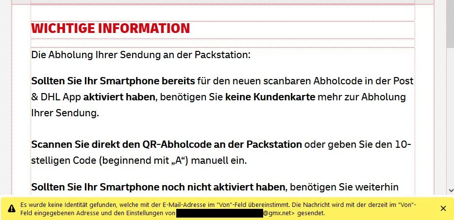

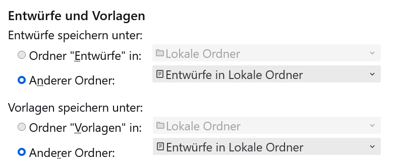

    Siehe die Screenshots - auf dem ersten die Konfiguration, die Sie ansprechen. Wie sich so etwas, auch - plötzlich - durch ein Programmupdate ändert, erschließt sich mir btw nicht. Mit diesen Einstellungen habe ich aber trotzdem mal spasseshalber getüftel - natürlich ohne Erfolg.
    Nächster Screenshot beschreibt die Situation nochmal. Der Prozess: doppelclick auf eine Mail im Posteingang -> die Mail wird als Entwurf geöffnet (als hätte man eine Antwort für eine bereits geöfnete Email verfassen wollen) und in der Zeile 'Von' wird die eigene Addresse eingetragen. Zusätzlich die Notification im gelben Abschnitt. Wird die mail per Rechtsclick (z.B. im Tab oder Fenster) geöffnet wird diese normal dargestellt.

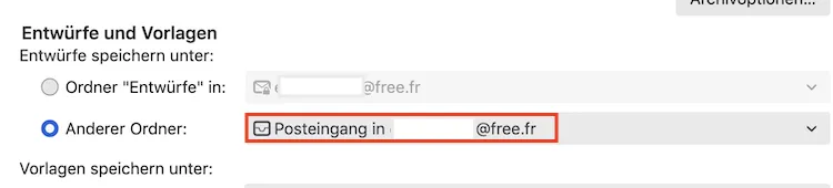

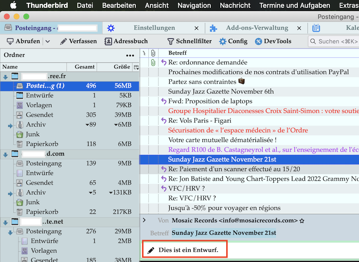

    Es tut mir leid, dass du trotz meines Screenshots nichts mit meiner Erklärung anfangen kannst. Ich hoffe dennoch, dass du den Sinn meines ersten Screenshots verstanden hast. Um deine Problem nachzuvollziehen, habe ich in den Ko nten-Einstellungen > Kontenname > Kopien & ORdner > Entwürfe und Vorlagen als Speicherordner nicht wie standardmäßig vorgegeben den Ordner Entwürfe des Kontos gewählt, sondern den Posteingang dieses Kontos. Nach dieser Änderung kann ich genau das reproduzieren, was du als dein Problem beschreibst. Als Beweis noch zwei weitere Screenshots, dies zeigen, dass allle Nachrichten des betreffenden Posteingangs nunmehr wie Entwürfe behandelt werden
    Ansicht des geöffneten Posteingangs
    Wenn ich einen Doppelklick auf eine Nachricht im Posteingang mache, öffnet sich ein Verfassen/Antwort-Fenster, das im unteren Bereich die selbe Meldung anzeigt wie in deinem Screenshot.

    Mir ist eben erst aufgefallen, dass du sowohl Entwürfe als auch Vorlagen im selben Ordner "Entwürfe" der Lokale Ordner speicherst. Das ist vermutlich nicht der Grund für dein Problem, könnte aber darauf hindeuten, dass du nicht sehr orthodoxe Konten-Einstellungen hast.

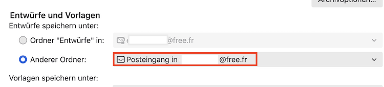

    Guten Tag,
    ich bin neu hier und habe exakt das gleiche Problem wie WolfgangS in seiner mail vom 25. Dez. 2021. Meine Thunderbird-Version ist 91.5.1.
    Über viele Jahre hat das Programm problemlos funktioniert und meine 20 email-Adressen korrekt bedient. Seit einiger Zeit (ich vermute seit dem Update) ist aber der Wurm drin.
    Selbstverständlich habe ich versucht, alle Lösungsvorschläge, die hier und anderswo auftauchen umzusetzen, leider ohne jeden Erfolg. Leider bin ich auch nur ein einfacher User und kein Experte.

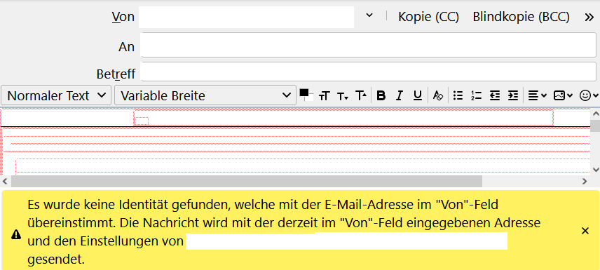

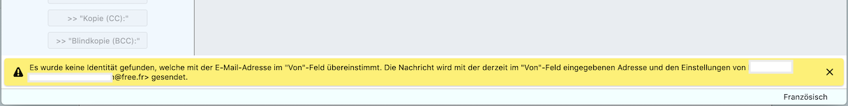

    Bild 1 zeigt die Fehlermeldung.
    Und genau wie beim Themenersteller wird die mail ordnungsgemäß dargestellt, wenn ich sie mit Rechtsklick in einem neuen Tab öffne. Sobald ich aber darauf doppelklicke, öffnet Thunderbird die mail als Entwurf zum Bearbeiten und weiter Versenden.

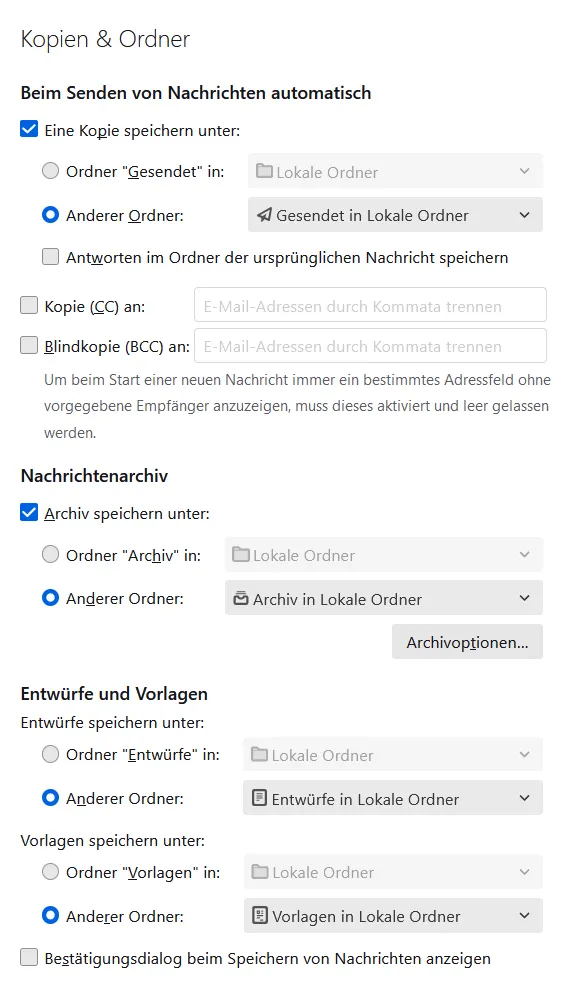

    Eingedenk der Lösungsvorschläge habe ich die Konteneinstellungen überprüft und, wo nötig, angepaßt. Die Einstellungen (Kopien & Ordner) für alle meine mail-Konten sind identisch und sehen aus wie in Bild 2.
    Es ist also definitiv kein Maileingang in irgendwelche Entwurfsordner oder umgekehrt umgeleitet.
    Ich wäre sehr dankbar, wenn jemand eine Idee hätte, was des Pudels Kern ist; ich jedenfalls weiß nicht weiter.
