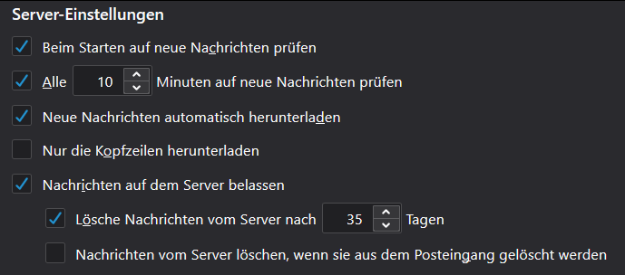

    Fürs Hauptkonto ist beim POP3-Abruf Folgendes eingestellt:
    Das heißt also, dass nach solch einem Abruf nur noch bis zu 35 Tage alte Mails auf dem Server liegen.
    Du müsstest wohl für dein Szenario stattdessen mind. einmal jährlich von Hand den Vor-Vorjahres-Kram manuell vom Server nach Lokal schubsen (*).
