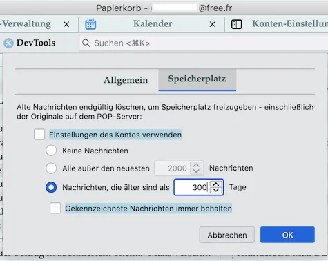

    Wenn den Speicherplatz individuell für einen bestimmten Ordner (hier für den Papierkorb) ändern willst :
    R-Klick auf den Papierkorb > Eigenschaften > Speicherplatz

    ergänzend die Kurzfassung: Beschäftige dich mit den Ordnereinstellungen (für den Papierkorb) statt mit den Konteneinstellungen (für sämtliche Ordner)

    vielen herlichen Dank für die Hilfe. Bei den Konteneinstellungen habe ich die Einstellung entfernt und beim Papierkorb aktiviert.
