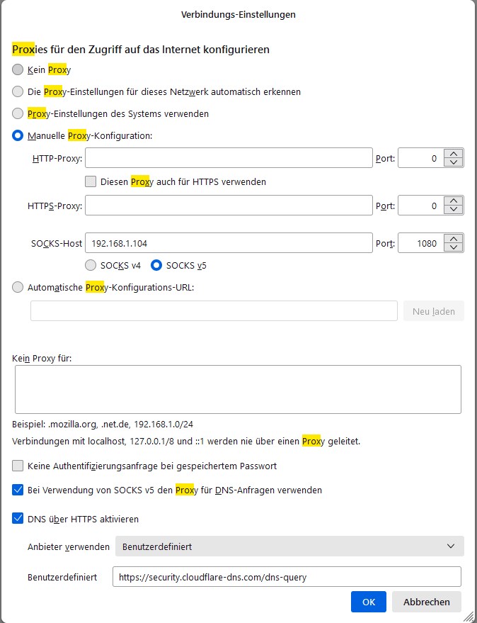

  • pcexperte888666
    27. Mrz. 2023
    • 27. März 2023 um 13:29
    Hier ist eine Lösung: Every Proxy vom Play Store https://play.google.com/store/apps/det…veryproxy&hl=de
    Benutzt ein Android Handy ohne VPN als SOCKS 5 Proxy und sucht dann in den Thunderbird Windows einstellungen nach Proxy:
  • dErzOnk
    800
    1.677
    12. Jan. 2022
    • 28. März 2023 um 12:49
    Zitat von pcexperte888666
    Hier ist eine Lösung: Every Proxy vom Play Store ...
    Wieder ein neuer Account... für Werbung oder warum? Die Antwort hat ja noch nicht mal was mit dem Thema zu tun, ist unvollständig und soll welchen Sinn haben?
