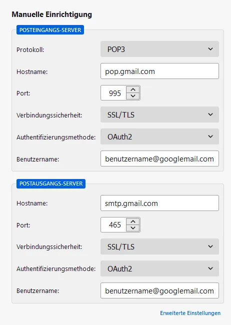

    • 31. Januar 2022 um 15:17
    Zitat von HaKue
    Googlemail
    Was sind deine Einstellungen? Weil ich den Fehler versucht habe nachzustellen und er tritt so nicht auf!
    Google will auch bei POP3 eigentlich Als AUTH Methode OAuth2... man kann zwar ein APP-Passwort erstellen und dann dieses für "Passwort normal" nutzen aber auch dann klappt es einwandfrei....
    Grüße dErzOnk
  • dErzOnk
    829
    1.731
    12. Jan. 2022
    • 31. Januar 2022 um 15:47
    (Ich beziehe mich nur auch Google)
    Ich habe allerdings jetzt Google IMAP und POP3 parallel laufen... trotzdem bei GMX kann ich so den Fehler nachvollziehen...
    Der Google POP3 Account hat auch keinen Einstellungswert: mail.server.server9.authMethod angelegt...
    Und das freundliche Google gibt mir als Antwort im LOG:
    2022-01-31 14:36:12.647000 UTC - [Parent 11376: Main Thread]: I/POP3 [this=1f6e2f64400] Entering NET_ProcessPop3 43
    2022-01-31 14:36:12.647000 UTC - [Parent 11376: Main Thread]: I/POP3 [this=1f6e2f64400] Entering state: 3
    2022-01-31 14:36:12.647000 UTC - [Parent 11376: Main Thread]: I/POP3 [this=1f6e2f64400] RECV: -ERR malformed command az21mb149629249wmb
    2022-01-31 14:36:12.647000 UTC - [Parent 11376: Main Thread]: I/POP3 [this=1f6e2f64400] Entering state: 27
    2022-01-31 14:36:12.647000 UTC - [Parent 11376: Main Thread]: I/POP3 [this=1f6e2f64400] Entering state: 28
    2022-01-31 14:36:12.647000 UTC - [Parent 11376: Main Thread]: D/POP3 [this=1f6e2f64400] SendCapa()
    2022-01-31 14:36:12.647000 UTC - [Parent 11376: Main Thread]: I/POP3 [this=1f6e2f64400] SEND: CAPA
    aber macht weiter!!! Das bedeutet der Google POP3 Dienst ist nicht so scharf eingestellt wie GMX... Sicher das der Fehler bei Google auch passiert? dann bitte mal nen LOG machen mit "set MOZ_LOG=POP3:5,timestamp"
    ODER gleich den Account auf OAuth2 umstellen:
    Grüße dErzOnk
