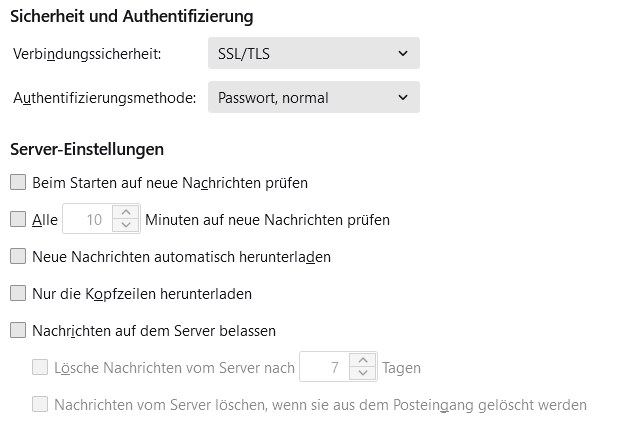

    seit einiger Zeit plagt mich ein Problem, für dessen Lösung ich noch nichts gefunden habe.
    Meine Konfiguration:
    - Thunderbird 91.4.3 (32-Bit)
    - Windows 10, Version 21H1
    - pop-Konto
    - Postfachanbieter: arcor.de
    - Virenschutz: Bitdefender Total Security
    - Firewall: Bitdefender
    Die Settings für den Mailempfang:
    pop3 mit SSL/TLS, Port 995
    Authentifizierung: Passwort, normal
    Problembeschreibung:
    Beim Mailabruf werden sofort alle neuen Mails im Posteingangsordner und in den per Filter zugewiesenen Ordners als "gelesen" (also nicht fett) markiert.
    Die Server-Einstellungen sind derart, dass neue Mails nicht sofort als gelesen markiert werden. Siehe Screenshot:
    Ich habe alle mir bekannten Anpassungen und Änderungen getestet, jedoch keinen Erfolg erzielt.
    Tja, und nu' hoffe ich, dass es hier den "ultimativen" Tipp gibt.
    Ich freue mich über hilfreiche Hinweise etc.
    Schon jetzt vielen Dank
    Mike

    Hallo Mike,

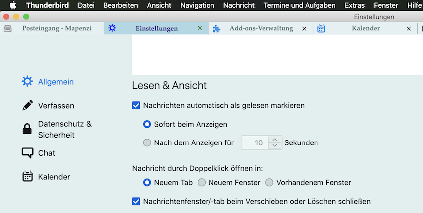

    die in deinem Screenshot gezeigten Einstellungen haben keinen Einfluss auf die Markierung ungelesen/gelesen. Du müsstest schon in Einstellungen > Allgemein > Lesen & Ansicht gehen, um dies zu überprüfen
    Vermutlich liegt die Ursache für dein Problem auch dort nicht.
