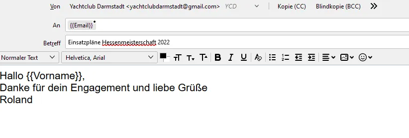

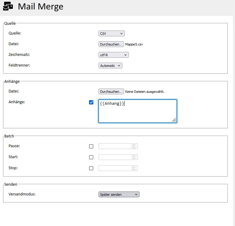

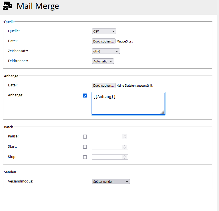

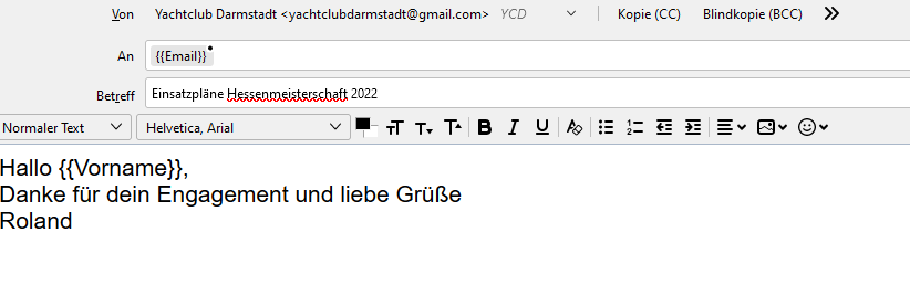

    habe jetzt alles ausprobiert und es klappt nicht, Mails werden korrekt ausgeführt, aber ohne Anhänge, weder unterschiedliche Anhänge noch einfache Anhänge.
    Habe Thunderbird 102 und den aktuellen Mail Merge.
    Wer kann mit bitte weiterhelfen?
    Gruß Roland

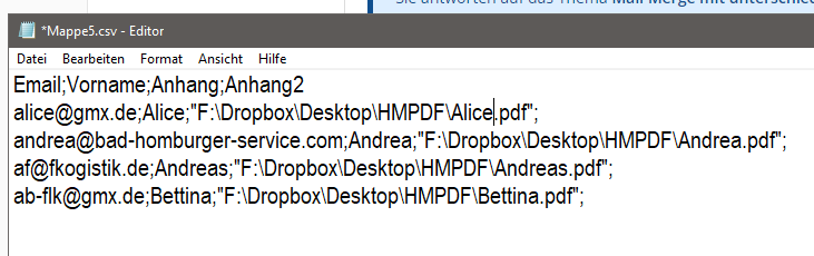

    • 19. Juli 2022 um 17:47

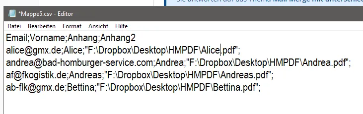

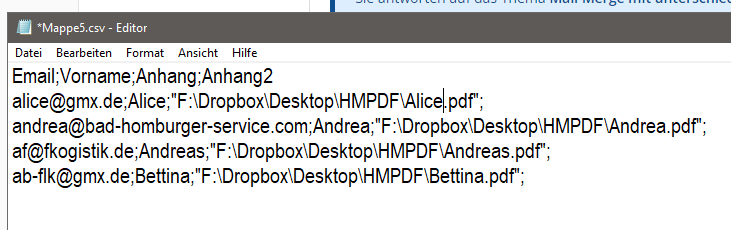

    Hallo Roland,
    in Thunderbird 102 und Mail Merge 9 gibt es u.a. eine größere Änderung bzgl. der individuellen Anhänge - siehe Changelog:
    Bislang war es möglich, den vollständigen Dateipfad und -namen eines individuellen Anhangs im Feld "Anhänge" einzugeben. Das ist so (leider) nicht mehr möglich.
    Du musst jetzt zunächst alle Dateien im Feld "Anhänge -> Datei" im Mail Merge Dialog auswählen. Erst dadurch kann Mail Merge auf die entsprechenden Dateien im Dateisystem zugreifen. Anschließend kannst Du - wie gehabt - im Feld "Anhänge -> Anhänge" im Mail Merge Dialog die Dateien, u.a. mit Hilfe von Variablen, den einzelnen Nachrichten zuweisen. Dabei wird jedoch nur noch der Dateiname und nicht mehr der Dateipfad als Kriterium zum Unterscheiden der Dateien unterstützt.
    In Deinem Beispiel musst Du also die CSV entsprechend so ändern, dass nur noch der Dateiname, z.B. Alice.pdf, Andreas.pdf, Bettina.pdf, in der Spalte "Anhang" vorhanden ist. Anschließend klickst Du auf den Button "Durchsuchen" im Feld "Anhänge -> Datei" und wählst die Anhänge - alle Anhänge - manuell aus. (Im Feld "Anhänge -> Anhänge" kannst Du die Variable {{Anhang}} unverändert lassen.)
    Diese Änderung bzgl. der individuellen Anhänge war leider notwendig aufgrund der strikteren Zugriffsbeschränkungen auf das Dateisystem für MailExtensions.
    Viele Grüße,
    tempuser
    Entwickler des Add-ons Mail Merge für Thunderbird

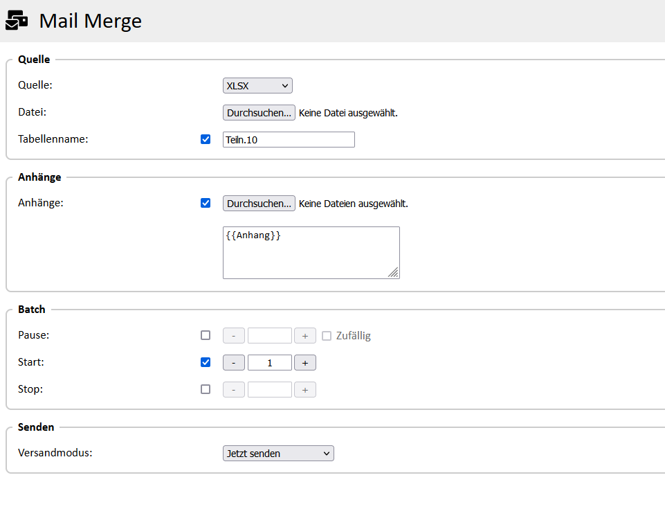

    Hallo zusammen, das mit den Anhängen ist echt doof! Vorher konnte man sogar mit Variablen im Namen arbeiten,
    Das geht nicht mehr! Man muss die Anhänge jetzt vordefinieren! Ok wenn man das nur einmal machen müsste, wäre das kein Problem,
    Aber nach dem Speichern sind die beim nächsten Laden wieder weg, genau so wie die Datei mit den Variablen. Anscheinend werden die nicht mitgespeichert. So muss man beim nächsten Versenden diese wieder erneut auswählen! Wenn man jetzt aus 400 Anhänge hat ist das sehr mühsam.
    Beim Speichern wäre es auch sehr hilfreich verschiedene Profile speichern zu können!
    LG
    Norbert

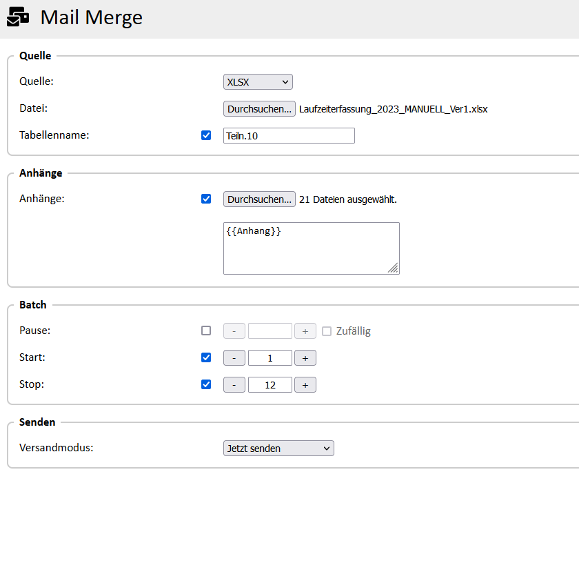

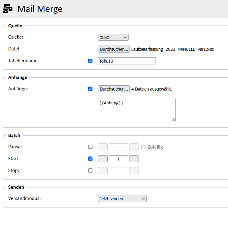

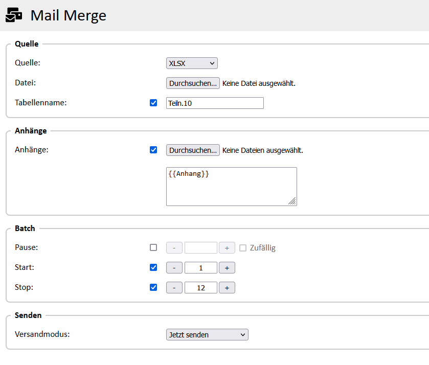

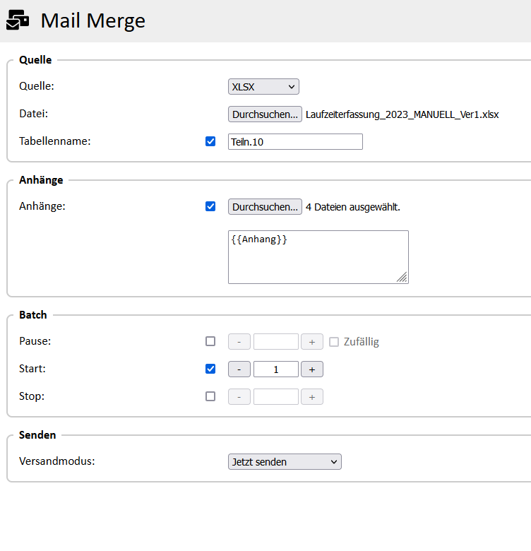

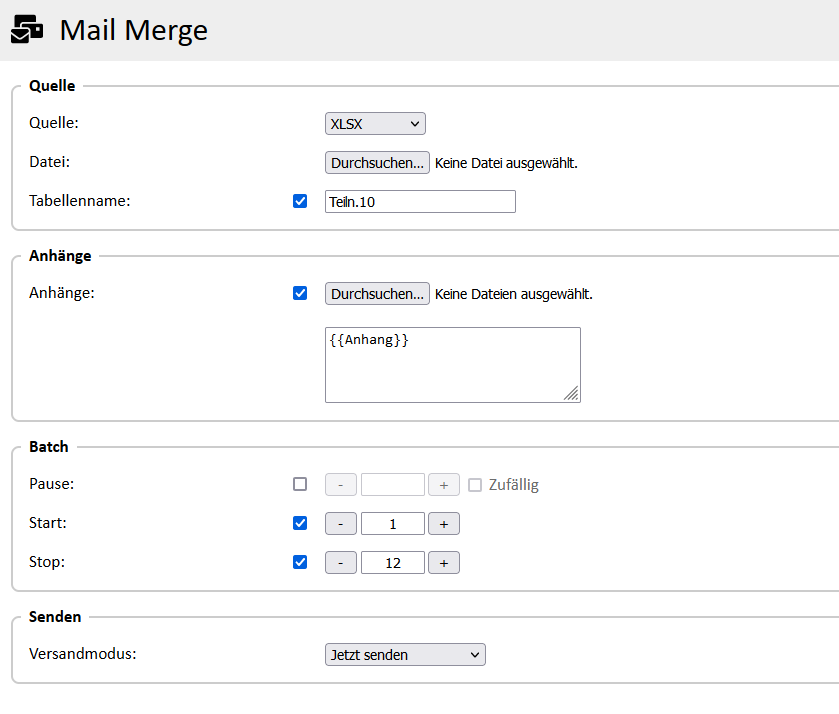

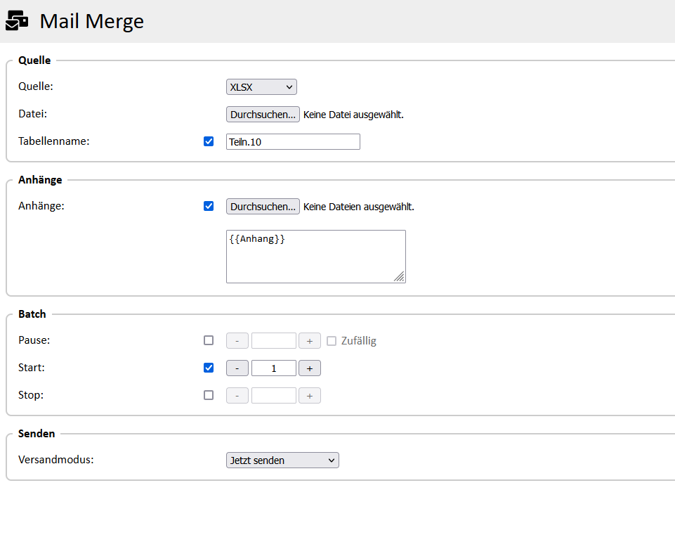

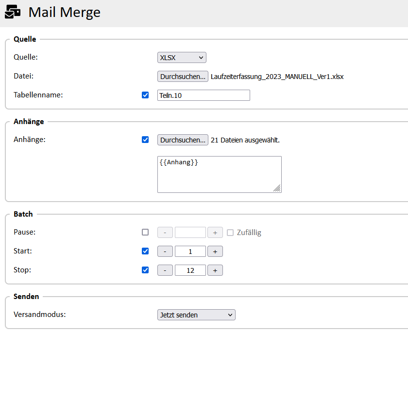

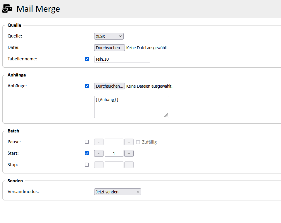

    Hallo gibt es für das Speichern der Datei und Anhänge schon eine Lösung?
    diese Einstellungen speichere ich....
    Nach erneutem Laden ist die Datei und Anhänge wieder weg!
    Da ich aus einer Auswahl von 400 Anhängen auswähle ist das sehr mühsam die Daten jedesmal neu auszuwählen!
    Desweiteren habe ich unterschiedliche Tabellennamen (Blätter), es wäre deshalb toll wenn man verschiedene Profile speichern und laden könnte!
    LG
    Norbert

  • tempuser
    51
    529
    3. Okt. 2013
    • 9. Januar 2023 um 10:27
    Hallo Norbert,
    Wie Du der (englischen) Beschreibung auf der Homepage und im Changelog entnehmen kannst, ist es aufgrund einer Beschränkung der neuen MailExtension APIs derzeit nicht möglich, die ausgewählten Dateien (CSV / JSON / ODS / XLSX und Anhänge) zu speichern und zu laden:
    Change: Load / Reset / Save the Settings
    The settings in the Mail Merge Dialog are not automatically loaded and saved anymore. You can still load and save the settings manually using the buttons "Load" and "Save". The button "Reset" will reset the settings to their defaults - just like before.
    Unfortunately the selected files, i.e. CSVs, JSONs, ODSs, XLSXs and Attachments, are not remembered anymore. In order to access local files Mail Merge needs the explicit permission granted by the user - via selecting the appropriate files in the html:input:file elements. This permission cannot be saved and restored.
    This change is caused by a limitation of the new MailExtension APIs.
    Du kannst einfach alle Dateien in dem entsprechenden Ordner auswählen und damit den Zugriff für Mail Merge erlauben. Durch das Auswählen alleine werden ja noch keine Dateien an die individuellen und personalisierten Nachrichten angehängt. Erst durch die zusätzliche Angabe im entsprechenden Textfeld erfolgt die Zuordnung anhand des Dateinamens von Dateien zu Nachrichten.
    Zum Beispiel: Du hast 400 Dateien in dem entsprechenden Ordner und wählst alle über den Button "Durchsuchen" aus. In der verwendeten CSV gibt es aber nur 25 Einträge. Dann werden natürlich auch nur 25 Nachrichten erstellt und dabei nur die 25 in der CSV angegebenen Dateien verwendet und an die jeweilige Nachricht angehängt.
    Ja, eine Profilverwaltung gibt es im Moment nicht in Mail Merge.
    Viele Grüße,
    tempuser
