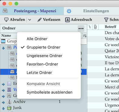

    Hast du nur einen Haken vor "Gruppierte Ordner" so wie in meinem Screenshot ?
