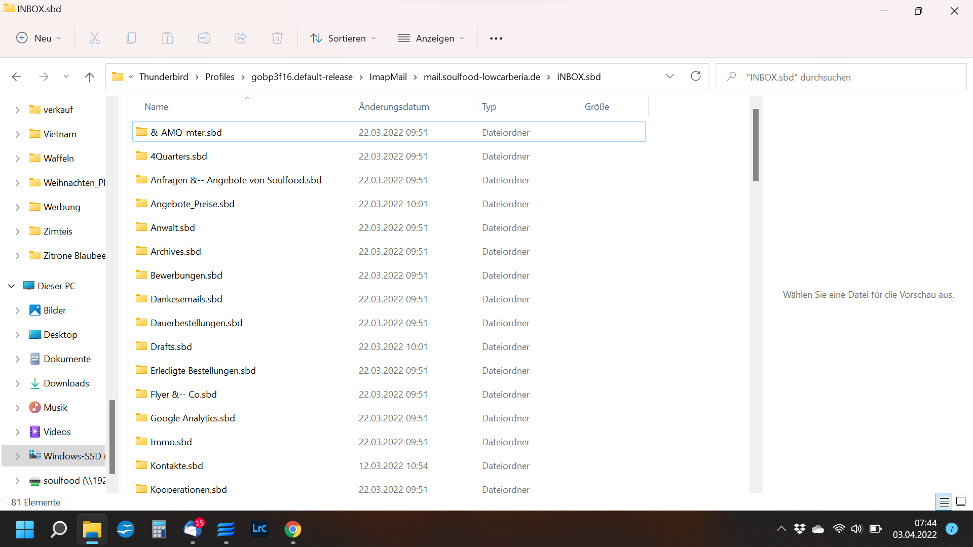

    Gehe zum Menü Hilfe > Weitere Informationen zur Fehlerbehebung > Profilordner > Ordner öffnen, dann TB beenden.
    Im Profilordner gehe zu ImapMail, darin sollte sich ein Unterordner vom Typ "imap.xxx.xxx" befinden. Öffne ihn und mache einen Screenshot des inhalts des Ordners "INBOX.sbd". Falls nötig die Dateinamen etwas anonymisieren.

    Hi,
    also ein Teil der Unterordner aus dem Postfach ist auf dem PC, allerdings ohne Inhalt. Ein teil der Unterordner aus dem Postfach wird nicht mehr vom Mailserver auf TB Syncronisiert, außerdem sind die Unterorder leer.

    Der Screenshot zeigt leider nur einen Teil des Inhalts des Ordners "INBOX.sbd", nämlich etliche *.sbd Ordner. Ich müsste aber weiter unten sehen können, ob sich dort auch Dateien (ohne Endung) wie z. b. "4Quarters", "Anwalt", "Immo", .. usw befinden.
    Also bitte zumindest noch einen Screenshot mit dem mittleren Drittel des Inhalts von INBOX.xsbd.

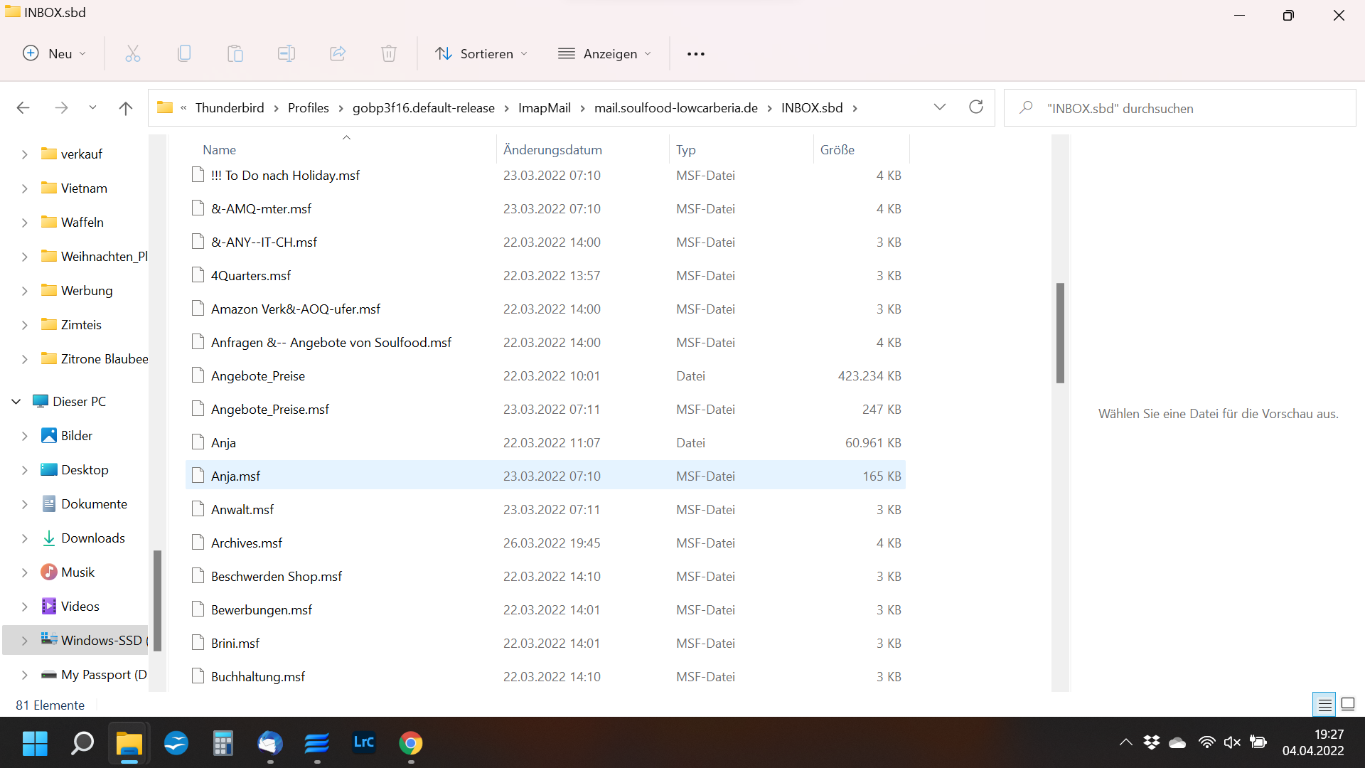

    Hier noch ein Ausschnitt vom Rest, es bleibt aber grundsätzlich auch noch das Problem das nicht alle Ordner vom Server syncronisiert werden.

    IMAP in Thunderbird ist so mit das unangenehmste Thema, das man sich wünschen kann.
    Wenn es sich um ein POP-Konto handelte, würde ich sagen "na klar, kann ja nicht funktionieren, da im Ordner INBOX.sbd mehrere Mailbox-Dateien fehlen, die als Partnerinnen der gleichnamigen .*sbd Ordner notwendig sind".
    Zum Beispiel gehört zum Ordner "Angebote_Preise.sbd" die Mailbox-Datei "Angebote_Preise" (ohne Erweiterung!), und dieses Duo (ich vernachlässige die Angebote_Preise.msf" Datei, da es sich nur um eine Index-Datei ohne mails handelt) ist tatsächlich vorhanden. Ich bin also ziemlich sicher, dass der Ordner Angebote_Preise mit Unterordnern und Mails in Thunderbird unter dem Posteingang angezeigt werden.
    Dagegen ist z. B. die für den Ordner "Anwalt.sbd" erforderliche Mailbox-Datei "Anwalt" abwesend. Wie oben schon gesagt, bei einem POP-Konto wäre die fehlende Datei "Anwalt" die Ursache für die Nichtanzeige der Unterordner und Mails des Ordners "Anwalt".
    Ich habe lange geglaubt, dass die selbe Regel auch für IMAP-Konten gültig ist unter der Voraussetzung, dass in Synchronisation & Speicherplatz das Bereithalten der Nachrichten auf dem Computer aktiviert ist (was bei TB standardmäßig der Fall ist).
    Bis ich dann bei einigen meiner IMAP-Konten feststellte, dass manche Ordner im Profilordner gar nicht durch eine Mailbox-Datei vertreten waren, sondern lediglich durch eine gleichnamige .msf Datei, also z. B. für den Ordner Entwürfe ist im Profil nur eine einfache Datei "Drafts.msf" vorhanden. Trotzdem wird der Ordner Entwürfe angezeigt.

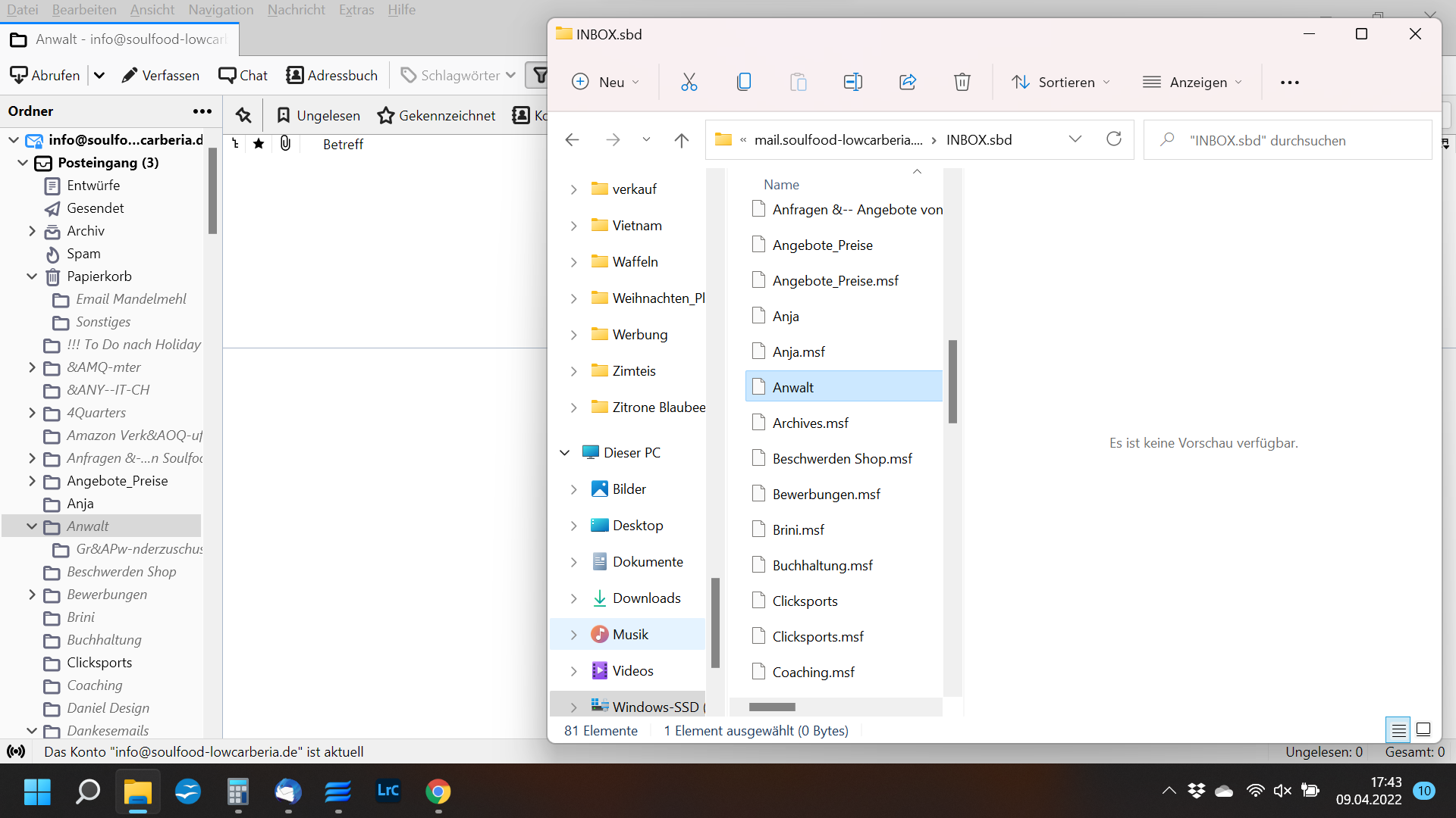

    Trotz dieser Vorbehalte schlage ich vor, dass du als Test zunächst in einem einfachen Text-Editor die (leeren) Dateien "Anwalt" und "Bewerbungen" erstellst (ohne jede Endung, also auch kein .txt).
    Bei beendetem TB verschiebst du diese beiden Dateien in den Ordner INBOX.sbd und löschst dann die beiden Dateien "Anwalt.msf" und "Bewerbungen.msf".
    Danach TB neu starten und die Ordner Anwalt und Bewerbungen darauf überprüfen, ob ihre Unterordner und Mails jetzt angezeigt werden.
    Wenn das tatsâchlich in deinem IMAP-Konto funktionieren sollte, könnte man genau so vorgehen mit den anderen "fehlenden" Mailbox-Dateien ....

    Ich habe es auf diese Weise probiert, leider funktioniert das nicht. Screenshot habe ich mal angehängt auf dem man hoffentlich alles erkennt. Ware es möglich, dass es hier aufgrund von Windows 11 zu kleinen Bugs kommt?
    Das letzte Bild ist insofern wichtig, da es die Konten/Ordnerliste anzeigt.
    Dort sieht man, dass die Problemordner mit grauer und kursiver Schrift angezeigt werden. Es handelt sich vermutlich um das, was man als Geister- oder Phantom-Ordner bezeichnet. Deren Entstehung habe ich nicht verstanden, angeblich kann das eine Folge von Umbenennen von IMAP-Ordnern entstehen.
