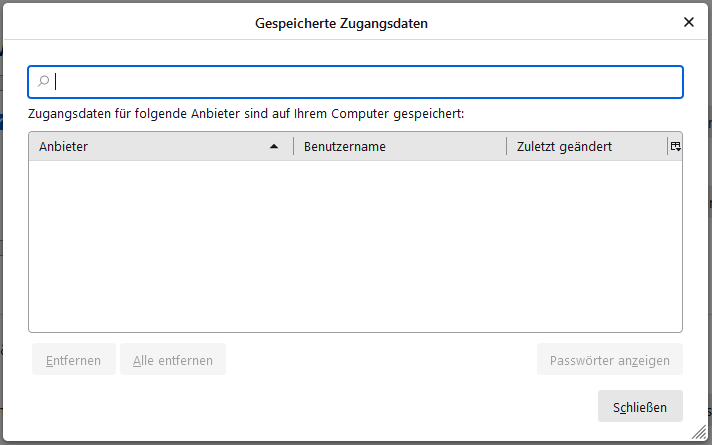

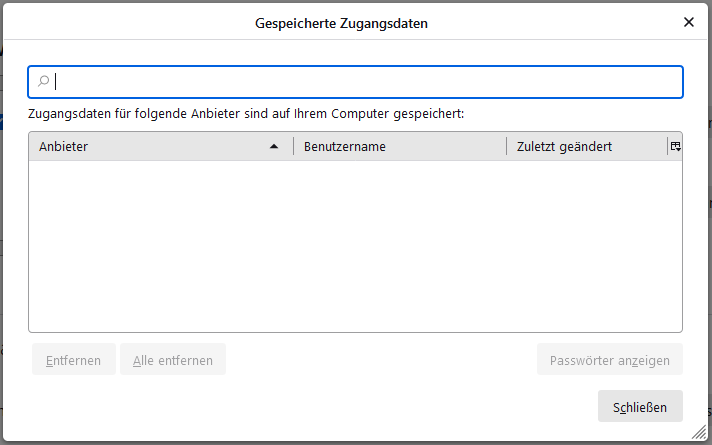

    Evtl. hilft unter: Menü -> Extras -> Einstellungen -> Datenschutz & Sicherheit -> rechts Gespeicherte Passwörter...
    alle Einträge zu löschen.

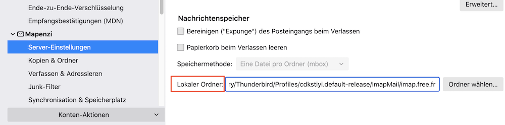

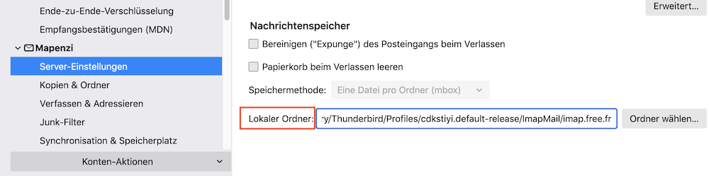

    Welche "Einstellungen" sind gemeint und waqs ist mit dem "localen Ordner" gemeint?
    Es gibt die Lokalen Ordner und es gibt den "lokalen Ordner" des Nachrichtenspeichers.
    Ist dieser hier in den Konten-Einstellungen gemeint ?

    Mein den lokalen Ordner für Nachrichten.

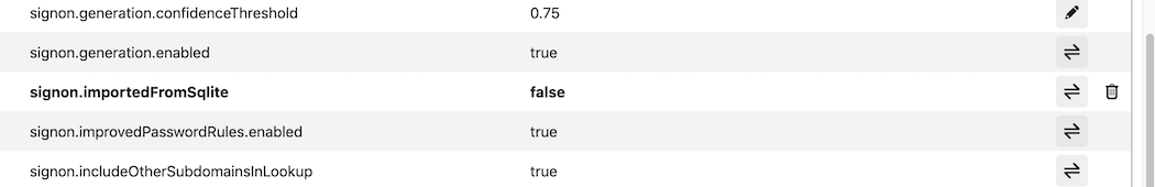

    Wir hatten hier kürzlich mehrere Fälle, in denen Benutzer Updates von TB 52 oder 38 direkt auf die aktuelle Version machten, wobei jedes Mal die Passwörter aus Thunderbird verschwinden und in der aktuellen Version nicht mehr gespeichert werden können. Der Passwort-Manager von 91.* funktioniert einfach nicht mehr mit dem alten Profil. Möglicherweise wird die alte Datei signons.sqlite nicht in das aktuelle Format logins,json konvertiert.
    Gerade noch mal getestet von 31.8.0 nach 91.7.0: die alte versteckte Einstellung signon.importedFromSqlite ist in der v91.* leider obsolet
