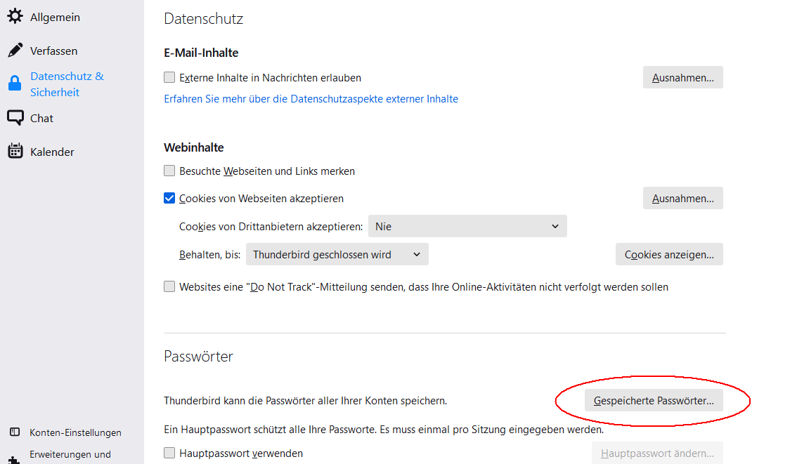

    • 15. März 2022 um 17:00
    Wenn die logins.json gar nicht vorhanden war, ist schon etwas faul.
    Bevor ich aufgebe, 2 Versuche:
    1) auch die pkcs11.txt umbenennen
    2) in folgender Umgebung die Einträge unter gezeichnetem Button loschen, sofern vorhanden.

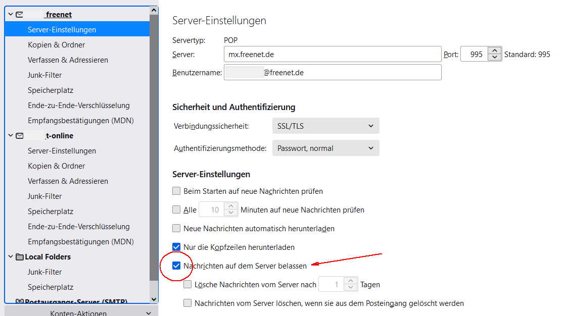

    Was soll ich als Funktion testen? Meine POP3-Konten laufen so, daß die Mails von Server abgeholt werden und dann dort gelöscht werden. Wenn ich also zum Funktionstest Mails abhole und lösche, sind diese anschließend beim Umkopieren des Ordners "Mail" natürlich weg. Gibt es einen anderen sinnvollen Funktionstest?
    • 15. März 2022 um 20:34
    Wenn auch ein neues Profil angelegt werden soll, sollte man dieses auch auf Senden / Empfangen checken.
    Für diesen POP-Fall gibt es folgende Möglichkeit ohne Verluste:
    Zum Testen vorerst wie im Bild den Haken setzen, dass die Mails auf dem Server bleiben sollen.
    Dann können die Mails in der neuen scharfen Umgebung erneut abgeholt werden und die Historie stimmt wieder.

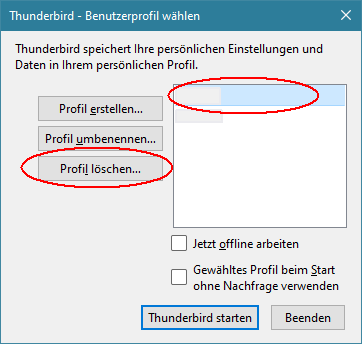

    • 16. März 2022 um 12:55
    Zitat von VSWtal
    Was mache ich mit dem alten Profil? Kann ich das einfach löschen?
    Wenn das neue Profil unter allen Bedingungen einwandfrei funktioniert, kann das alte gelöscht werden.
    Aber nicht einfach im Explorer den Stuhl unter dem Hintern wegziehen, ;)
    sondern bei geschlossenem TB über den Profilmanager.
    Dazu Win-Taste + R drücken und Thunderbird.exe -P eingeben -> Enter.
    Dann wie im Bild das entspr. Profil markieren und den Dialogen folgen.
    Wichtig!!! Hin und wieder den gesamten Ordner %appdata%\Thunderbird auf einen externen Speicher sichern.
    %appdata%\Thunderbird in Win-Taste + R eingeben springt sofort an die richtige Stelle.
