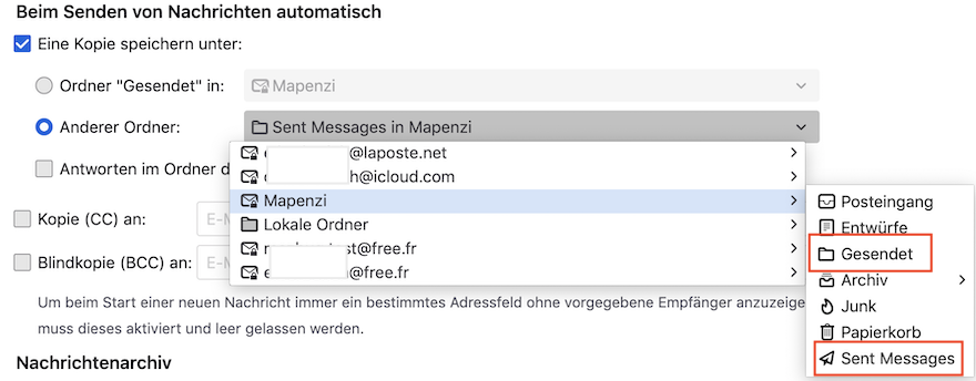

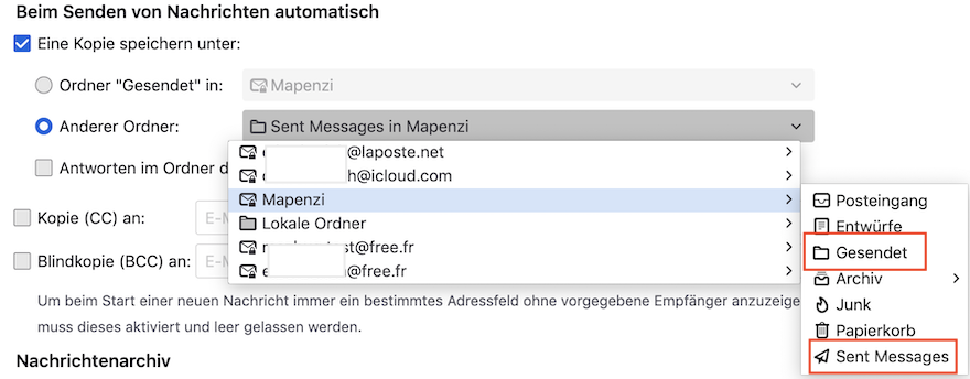

    Du könntest zunächst in den Konten-Einstellungen > Kopien & Ordner des betroffenen Kontos den Radiobutton ⦿ Anderer Ordner" aktivieren, dort wiederum den Ordner "Gesendet" selektieren und das Senden testen. Die Erfolgsaussichten sind allerdings gering.

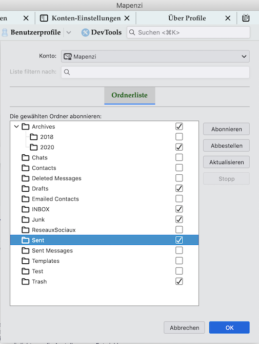

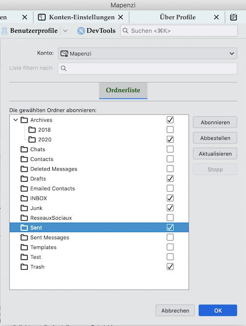

    Wenn du in der Konten/Ordnerliste auf den betreffenden Kontennamen einen R-Klick > Abonnieren ... machst, öffnet sich ein Fensterchen mit der Ordnerliste wie in meinem Screenshot
    Du könntest beispielsweise in diesem Fall einen Haken setzen vor "Sent Messages" und dann OK klicken.
    Danach in den Konten-Einstellungen < Kontenname > Kopien & Ordner den Radiobutton ◉ Anderer Ordner aktivieren, im Dropdown-Menü "Sent Messages" selektieren und dann das Senden testen.

    Es gibt 2 Ordner, die mit versendeten Emails in Zusammenhang stehen: "Gesendet" und "Sent Messages". Beide lassen sich aber unter "Abonniert" nicht deaktivieren und auch wenn ich versuche, den Speicherort in den Einstellungen zu ändern, ändert das nichts.
