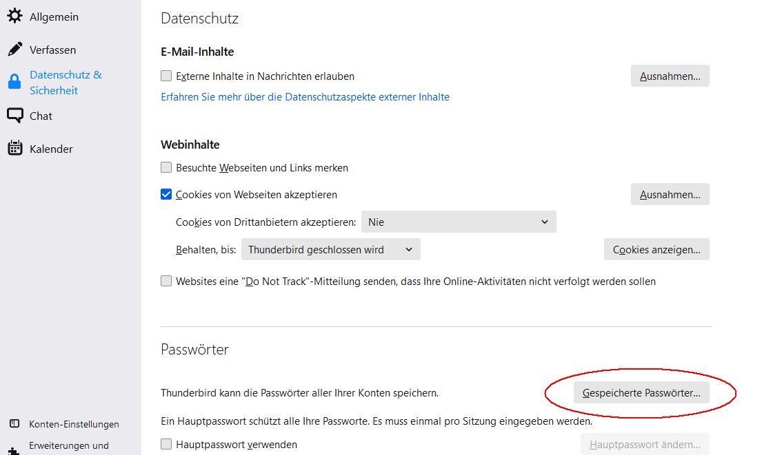

    • 10. April 2022 um 16:09
    nur so eine Idee: ist in dem Folgefenster von hier etwas eingetragen, dann löschen.

    1. Wenn ich Thunderbird starte sollte normalerweise (meistens passiert das ja auch) der Passwort Dialog für dieses Konto kommen und ich muss das Passwort eingegebn. Der Hinweis auf die gespeicherten passwörter scheint mir daher nicht zielführend.
