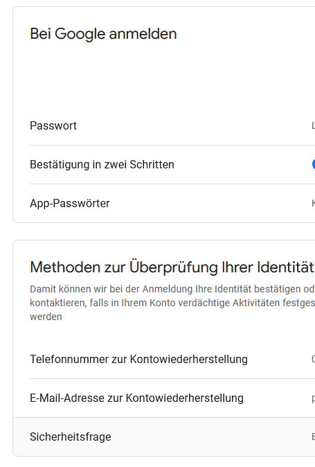

    Aber Schritt-für-Schritt... Es stimmt das Google angekündigt hat die weniger Sicheren Apps ab 30.05.2022 nicht mehr zu erlauben. Es wird dann zwingend die Anmeldung in 2 Schritten nötig bzw. auch 2FA genannt (2-Faktor-Authentifizierung).
    Dafür muß die Anmeldung mit einem zweiten Gerät/Account (SMS, andere Email, App) bestätigt werden. Bitte prüfe daher mal was in deinem web-google Account hinterlegt ist:
    google webseite -> anmelden -> namens icon oben rechts -> Google Konto verwalten -> Sicherheit (links) -> dort gibt es die Infos:
    Es sollte dort also eine andere Emailadresse und ggf. eine Handynummer hinterlegt sein... (Google will ja so viele Daten wie möglich).
    Wenn veraltete Daten oder falsche Daten hinterlegt sind kann die 2FA Anmeldung ins leere laufen, daher mal prüfen.
