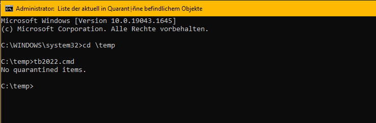

    Hallo Pronto,
    Zitat von Pronto
    Im aktuellen TB-Profil existiert die Datei Trash nicht, lediglich die Trash.msf; das erscheint mir logisch, weil sich ja auch nichts löschen lässt, eben weil die zugehörige Datei Trash nicht da ist; ich hoffe ich sehe das richtig.
    Ich denke, dass siehst Du richtig. Es würde sich eine Datei Trash bilden, wenn Du eine Mail löschen würdest. Analog war das ja auch bei der Inbox-Datei so. Die war weg und mit dem Empfang der nächsten Mails hat sich halt eine neue zunächst leere Inbox gebildet, die eben nicht sehr viele Daten enthält.
    Zitat von Pronto
    Sehe ich es richtig, dass ich dem Dateinamen "tb2022" noch eine Endung zufügen muss, sprich das ganze in eine Batch-Datei umwandeln muss, damit die Programmzeilen abgearbeitet werden.
    Jep. Sollte tb2022.cmd heißen. Es müsste sich auch sofort das Icon der Datei zu
    ändern. Die Datei könnte man so bereits per Doppel-Klick ausführen, aber von der Ausgabe bekommst Du nichts mit, denn das Fenster schließt sich sofort wieder.
    Deshalb cmd.exe ausführen und cd-Befehl in das Verzeichnis wechseln (cd \dein\vollständiger\pfadzuderdatei - den Pfad kann ich nicht wissen, den musst Du selbständig richtig einsetzen), in dem die Datei tb2022.cmd abgelegt ist, Dort dann in der Eingabeaufforderung (cmd) den Befehl tb2022.cmd absetzen. Ergebnis dann bitte hier posten.
    Handicap an der Sache ist, dass die Standardeinstellung unter Windows die Anzeige der Dateierweiterung bei bekannten Dateitypen ausblendet. Dann könnte es mutmaßlich beim Umbenennungsversuch zu tb2022.cmd.txt kommen, was Du aber an dem Icon unmittelbar erkennen müsstest, während die Datei vorgeblich tb2022.cmd heißt. Sähe so aus:
    ... würde aber nicht funktionieren.

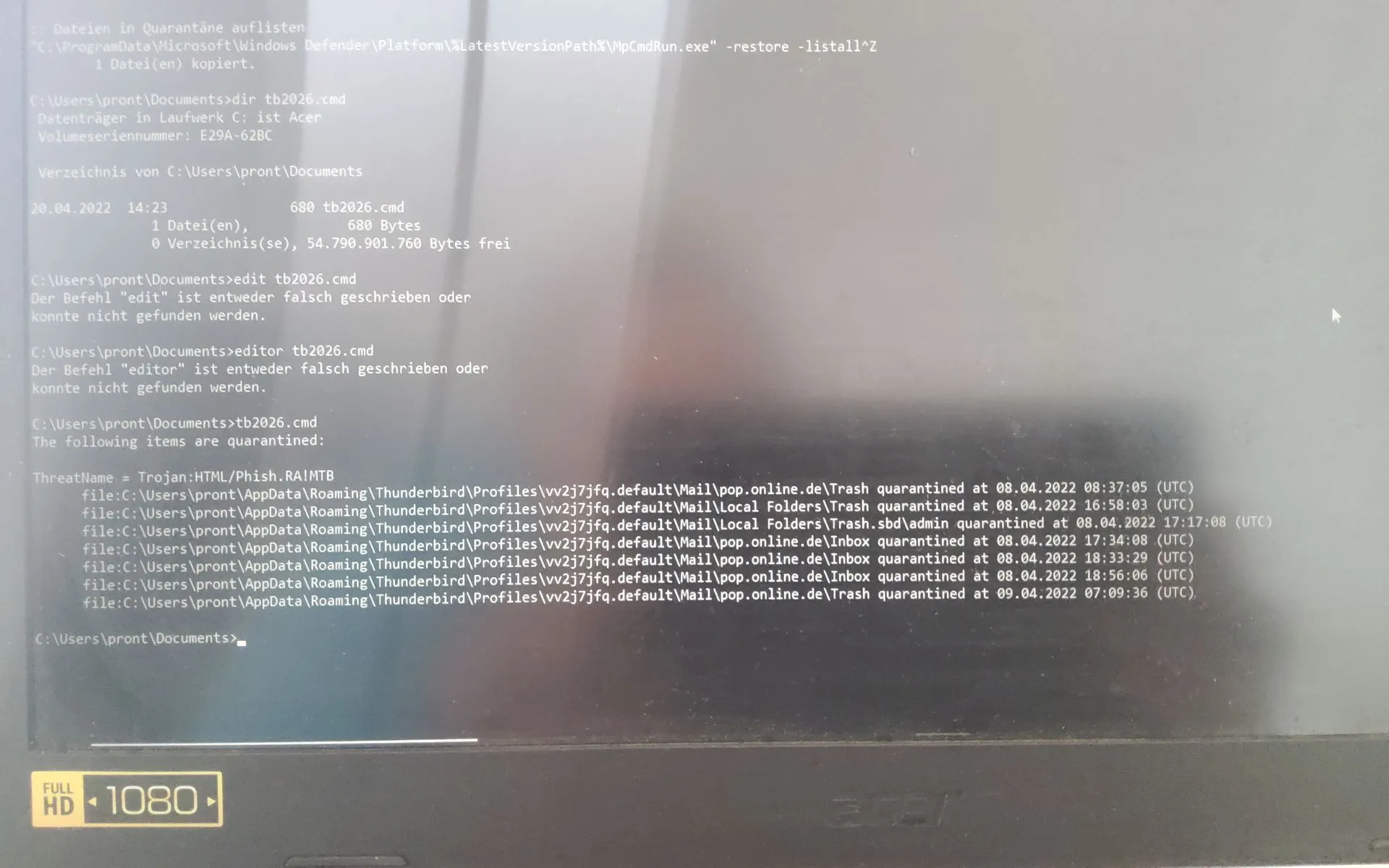

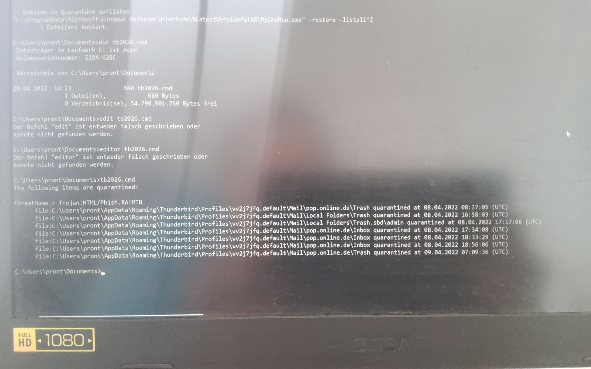

    ...ok, das Script wird mit der datei "tb2026.cmd" ohne Fehlermeldung abgearbeitet; auf dem Bildschirm ergeht die gleich unten aufgeführte Meldung, das wohl eine Datei kopiert wurde, als Resultat des abgearbeiteten Programmcodes.
    C:\Users\pront\Documents>copy con tb2026.cmd
    @echo off
    :: Titel für das Script-Fenster setzen
    Title Liste der aktuell in Quarantäne befindlichen Objekte
    :: Suche der jüngsten Windows Defender Version, den jüngsten Unterordner
    :: in %ProgramData%\Microsoft\Windows Defender\Platform
    :: Es durchsucht alle Unterordner nacheinander, so dass der letzte durchsuchte Order der jüngste Unterordner ist
    set GetLatestVersionPath="dir "C:\ProgramData\Microsoft\Windows Defender\Platform" /ad /od /b"
    FOR /F "tokens=*" %%i IN (' %GetLatestVersionPath% ') Do Set LatestVersionPath=%%i
    :: Dateien in Quarantäne auflisten
    "C:\ProgramData\Microsoft\Windows Defender\Platform\%LatestVersionPath%\MpCmdRun.exe" -restore -listall^Z
    1 Datei(en) kopiert.

    • #64
    ...nach dem Ablauf des Script habe ich ein wenig gewartet und mal die in Frage kommenden Verzeichnisse nach der alten großen Inbox bzw. Trash durchsucht, es findet sich (noch) nichts...

    • 20. April 2022 um 14:41
    • #65
    Hallo Pronto,
    Ähm, nee. So geht das nicht.
    Mit copy con erzeugst Du eine Datei. Das ist nur einmal erforderlich. Kann man so machen, ist aber etwas umständlich, weil der Text via Console (con) dahinein muss. Anscheinend hast Du aber den Inhalt, das Script, in die Datei tb2022.cmd hinein bekommen. Diese tb2022.cmd kannst Du ansonsten mit jedem Texteditor bearbeiten. Das wäre allen voran das Notepad von Windows selbst. Schau mal in die Datei und vergewissere Dich, dass der Inhalt dem oben publizierten Script entspricht. Ohne das ^Z am Ende.
    Und dann geht es mit Teil 2 aus meinem Beitrag #62 weiter. Denn ausgeführt hast Du das Script bisher auf Deinem Weg nicht.

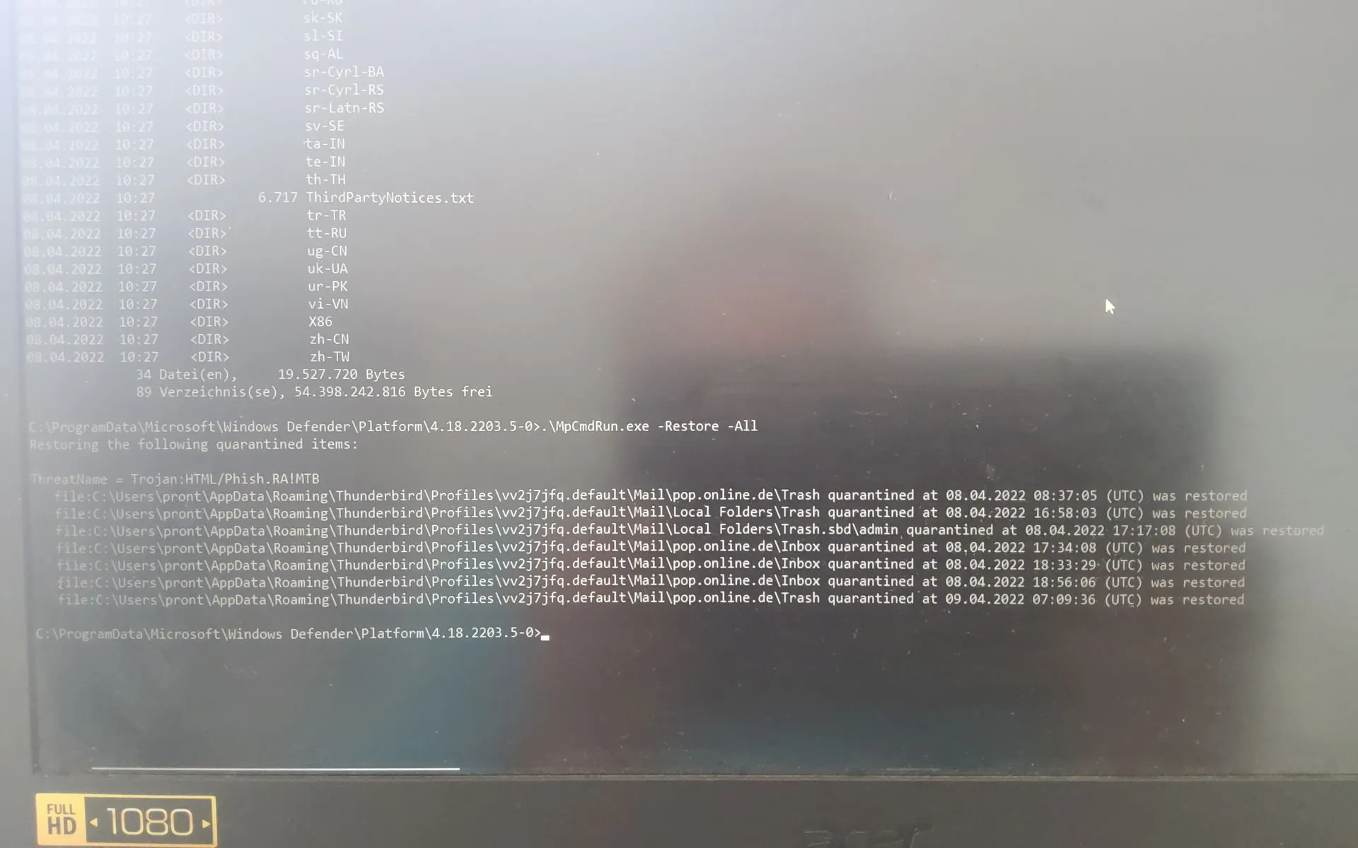

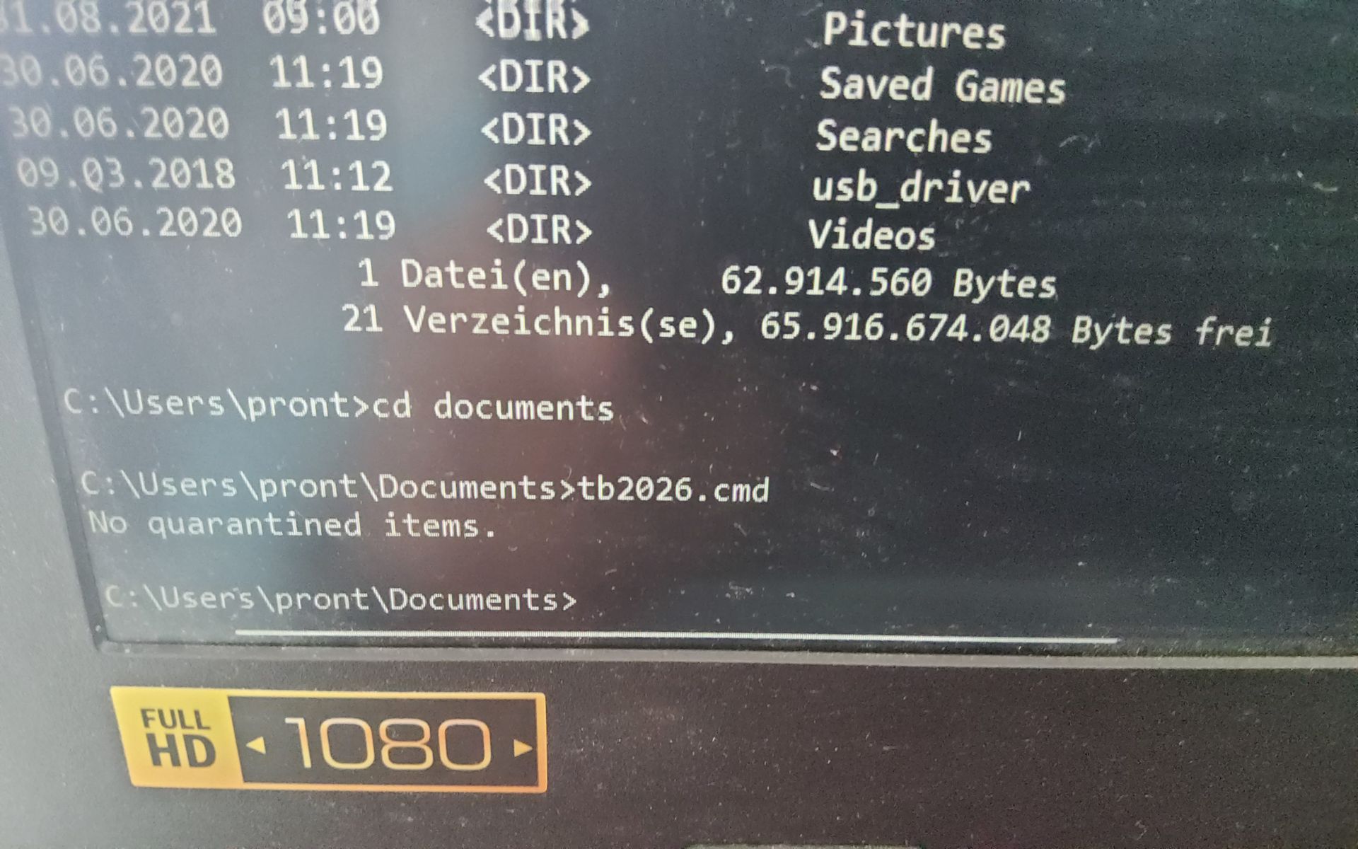

    ...ok, ich habe das Script bzw. die Datei tb2026.cmd nun "händisch" in der Eingabeaufforderung gestartet; es ist folgendes Ergebniss gekommen:

    Na bitte!

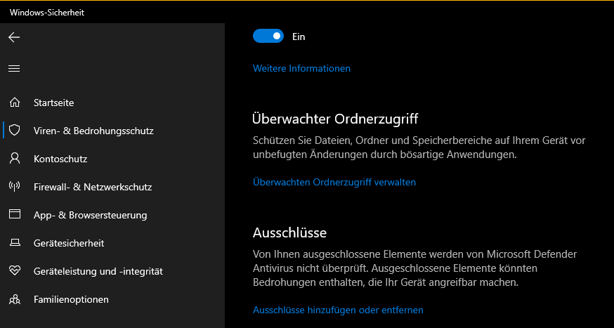

    Damit das Restore kein Ping-Pong wird (restored und sofort wieder in Quarantäne), jetzt erst mal im Windows Defender die Verzeichnisse von Thunderbird als Ausnahme definieren. Findest Du unter Einstellungen verwalten >> Ausschlüsse >> Ausschlüsse hinzufügen oder entfernen. Den bzw. die Pfade kannst Du Dir aus Deinem Foto abschauen. Im Prinzip reicht aber auch ein einzelner Pfad, nämlich der zu vv2j7jfq.default.
    Denke daran, diese Ausnahme später wieder aufzuheben und sei Dir im Klaren darüber, dass eine Datei mit einer erkannten Bedrohung wiederhergestellt wird.

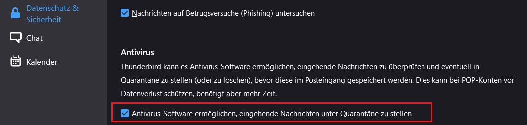

    Weiter schaue bitte nach, ob in Thunderbird dieser Haken gesetzt ist:
    Das sollte zukünftig verhindern, dass eine komplette Inbox oder Trash in die Quarantäne wandert.
    Danach hast Du zwei Optionen.
    1. pauschal alles in der Quarantäne restoren, weil nur Thunderbird-Dateien in Quarantäne liegen:
    .\MpCmdRun.exe -Restore -All
    oder
    2. selektiv einzelne Dateien aus der Quarantäne holen, was aber die Nennung des Pfade erfordert:
    .\MpCmdRun.exe -Restore -FilePath <filePath>
    wobei <filePath> durch einen der Pfade oben aus Deinem Foto zu ersetzen ist. Zum Beispiel
    .\MpCmdRun.exe -Restore -FilePath "C:\Users\pront\AppData\Roaming\Thunderbird\Profiles\vv2j7jfq.default\Mail\pop.online.de\Inbox"
    Wie der Windows Defender hier mit den mehrmals in Quarantäne verfrachteten Dateien umgeht, weiß ich ehrlich gesagt nicht. Da wirst Du probieren müssen, ob das gewünschte Ergebnis zu erzielen ist. Ggf. die Aktion auch mehrmals durchführen und die zuvor restorete Inbox-Datei als Zwischenstand jeweils wegsichern.
    Zwischendurch vielleicht auch noch mal mit dem ursprünglichen Script prüfen, ob die Liste der in Quarantäne befindlichen Dateien kleiner wird. Jeder Restore sollte das um zumindest einen Eintrag reduzieren.

    ok, ich habe mit -restore -all gearbeitet und es hat alles ohne Fehlermeldung etc. geklappt. Ungeduldig wie ich bin, habe ich schon mal in dem betreffenden Pfad nachgeschaut, ob die "alte" Inbox und der "alte Trash wieder da sind; dies ist der Fall, allerdings mit recht kleiner Größe, Inbox = 12 kb Trash = 118 kb. Gleichwohl sind es die "alten" Dateien, wie es der Zeitstempel 08.04.2022... zeigt.
    Ich hatte vorher dafür gesorgt, dass die neuerliche Inbox in Inbox.bak umbenannt wurde, eine Datei mit dem bloßen Namen Trash hatte ja bekanntermaßen garnicht existiert.
    Trau mich jetzt garnicht, Thunderbird zu starten und das Ergebnis zu betrachten... ;-)
    Ist noch ein weiterer Schritt erforderlich?

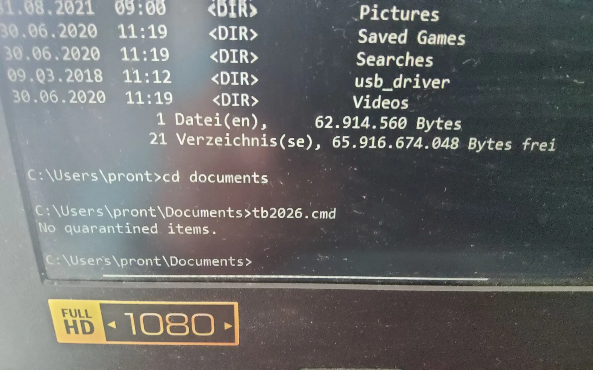

    Ich schaue jetzt zunächst mal, ob das erste Script von weiter oben nunmehr keine Dateien mehr in der Quarantäne anzeigt... ok, mit tb2026.cmd gecheckt, keine Dateien mehr in Quarantäne!

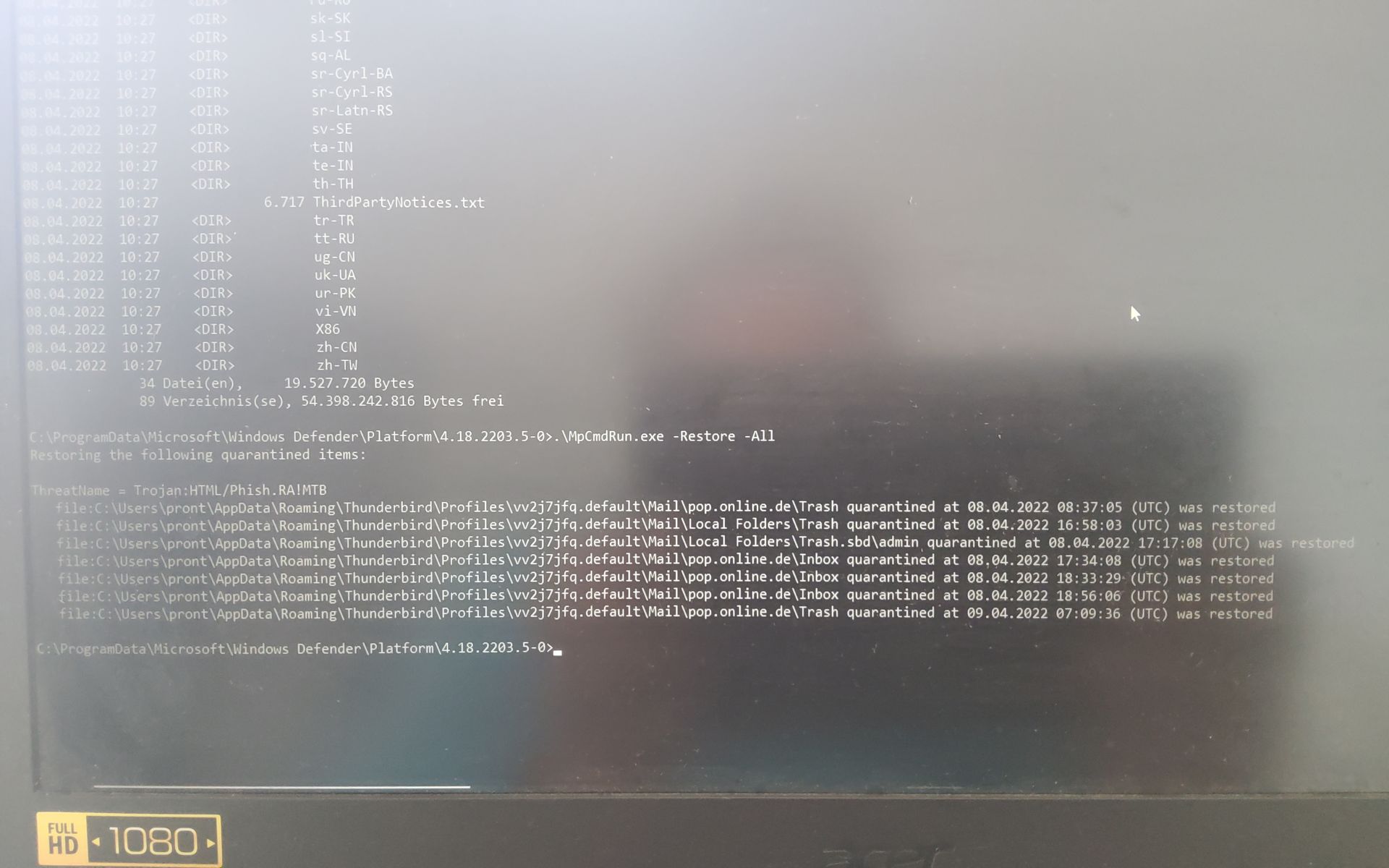

    ...in Ergänzung zu #69 habe ich festgestellt, dass nach dem Durchlauf der betreffenden -restore -all Prozedur der gesamte verbliebende physische Speicherplatz auf meinem Rechner um rund 11 GB gestiegen ist; ich nehme an, dass zumindest zwei Quarantäne-Dateien mit jeweils so um die 5,50 GB von der SSD meines Rechners gelöscht wurden.
    Als "Reserve" habe ich jedenfalls die zwei Quarantäne Dateien (Inbox & Trash) mit jeweils rund 5,50 GB nochmals auf der SSD und auch auf einem USB-Stick gespeichert. Vielleicht lassen sich ja diese von Windows Defender verschlüsselten Quarantäne-Dateien separat entsschlüsseln und in das TB-Verzeichnis zurückspielen, sollte die weiter oben beschriebene und unternommene -restore -all Prozedur wegen der auffallend geringen Größe der zurückgewonnenen Dateien (Inbox & Trash) gescheitert sein.

    Vielleicht wäre es doch ganz gut gewesen, das Restore mit -filePath einzeln durchzuführen? So scheint nicht die gewünschte große Inbox-Datei, sondern eine später quarantänierte Version am Ende übrig geblieben zu sein.
    Bei der 'zu-Fuß'-Entschlüsselung der mutmaßlich RC4-verschlüsselten Dateien kann ich Dir jedenfalls nicht weiter behilflich sein. Selbst wenn das vielleicht mit einem Python-Script darstellbar wäre, fehlt doch jegliche Information, wie der Schlüssel lautet.
    Eine letzte Chance könnte noch sein, diese zuvor aus der Quarantäne kopierten Dateien noch mal an die Stelle zu setzen, wo Du sie her hast. Falls Windows Defender die Dateien dann wieder im Quarantäne-Bereich erkennt (-Restore -ListAll), kannst Du erneut probieren, sie mittels der passenden Zeile (-Restore -All) zurückzuholen. Aber ehrlich gesagt, keine Ahnung, ob der Windows Defender so mit sich rumtricksen lässt.
