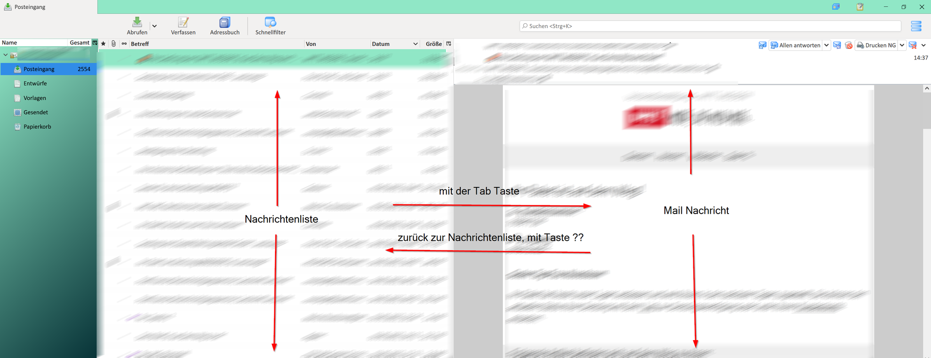

    Wie schalte ich um per Tastaturbelegung, dass ich zum Fenster "Posteingang" komme ?
    Mit der "TAB" Taste funktioniert das nicht.
    Danke !
    Gruss..
    Angel

    Hallo Mapenzi,
    Ja genau, das beim Mail Konto Namen, von Posteingang bis Papierkorb.
    Wenn ich im Nachrichtenfenster rechts bin und mit der Tastatur die Mail lese und blättere,
    wäre es sehr sinnvoll für mich, wenn ich wieder zurück zum Posteingang käme und dort weiter blättern könnte.
    CTRL+1 geht nicht, CTRL+Tab auch nicht.
    Die automatische Wahl meine ich nicht, das stört mich sogar.

    Das ist klar, da ich deine Beschreibung nicht verstanden hatte. Genauer gesagt, ich verstehe immer noch nicht was du willst.
    Welches Fensterlayout benutzt du? Klassisch ?
    Was heißt "im Nachrichtenfenster rechts"? In der Nachrichten/Themenliste?
    Öffnest du die Nachrichten des Posteingangs im Nachrichtenbereich oder einem neuen Tab? Oder einem neuen Fenster?
    Oder "blätterst" du in der Nachrichtenliste des Posteingangs mit der Pfeiltaste von einer zur nächsten Nachricht (abwärts oder aufwärts) ? Dann bist du doch immer noch im Posteingang, oder etwa nicht?
    Kannst du dein Anliegen mit einem Screenshot verdeutlichen?

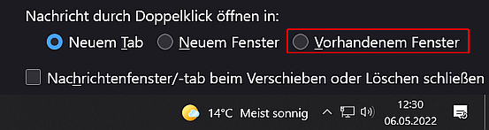

    Sachaue bitte `mal nach,was unter "Extras -> Einstellungen -> Allgemein -> Lesen & Ansicht"
    gewählt ist :
    Ggf. ist dort des Rätsels Lösung verborgen ...

    Bei Lesen & Ansicht, habe ich "neuem Tab" eingestellt und ich habe das Layout 3-Spalten.
    Nur das spielt alles keine Rolle.
    Denn Du "Mapenzi" liegst richtig seit Anfang.
    Du sagst ja, dass ich dann mit der Maus zurückklicken kann.
    Nur brauche ich da nur die Tastatur.
    Da ich meine Mails nicht mehr ganz öffne, weil ich einen Ultrabreiten Monitor habe
    und dann die Mail ganz links anschauen muss, wegen der Formatierung, habe ich mir das abgewöhnt
    und blättere einfach in der Nachrichtenliste bis zur gewünschten Mail und drücke dann die "Tab" Taste.
    So bin ich dann bei der Mail Nachricht selber und blättere dann auch mit der Tastatur.
    Nur zurück zur Nachrichtenliste komme ich nicht mehr mit der "Tab" Taste.
    Ich bin einfach schneller mit den Tastaturbefehlen als mit der Maus.
    Tut mir leid, wenn ich das nicht schon am Anfang nicht richtig ausgedrückten konnte.

    ich habe jetzt mal in der 3-Spalten-Ansicht getestet. Dort ist es hier genau wie in der klassischen Ansicht. Tab springt hier von der Nachrichtenliste nicht in den Nachrichtenbereich, sondern zunächst in den Kopfzeilenbereich von Feld zu Feld, bis ich irgendwann im Nachrichtenbereich lande. Umschalt-Tab springt dann genauso wieder Feld für Feld zurück. Da musst Du genau hinsehen, weil das nicht ganz einfach zu erkennen ist. Soweit ich das auf Deinem Screenshot erkennen kann, hast Du die Kopfzeilen eingeblendet. Wenn ich die Kopfzeilen ausblende, springt Tab in den Nachrichtenbereich und Umschalt-Tab wieder zurück in die Nachrichtenliste. Also genau wie von Dir gewünscht.

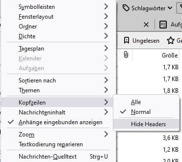

    Ich habe bei Ansicht, die Kopfzeilen auf Normal und wie schalte ich die ganz ab ?
    Das mit der Tab Taste habe ich jetzt auch gesehen, dass mit Tab es heruntergeht und Shift+Tab rauf geht im Fenster der Kopfzeilen.

    • 6. Mai 2022 um 21:58
    dafür habe ich einen Menüpunkt
    der von einer Erweiterung stammt, und zwar Compact Headers.
