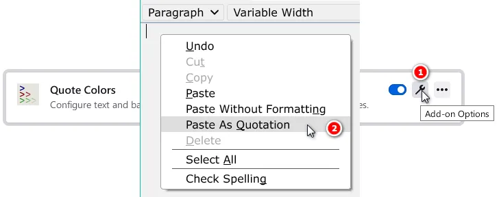

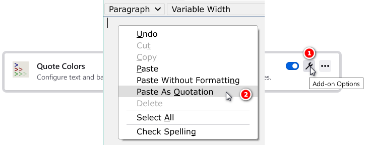

    1-Farben-Einstellungen
    2-Kopieren von Text und Einfügen als Quote über das Kontextmenü

    Dafür ist das Add-on nicht da. Das Add-on "pinselt" die Quotes nur an. Es erstellt oder bearbeitet aber keine Quotes. Das Add-on fügt sogar ganz bewusst kein CSS in die zu sendende Mail ein, weil die Mail eben nicht verändert werden soll. Es wird beim Verfassen (genau wie beim Lesen aller bereits empfangenen Mails) nur CSS für die Anzeige "injected".
