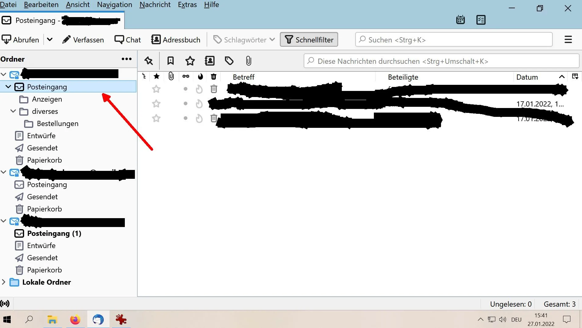

    Ich habe das gleiche Problem. Versuche mal, den Posteingang des Web.de Kontos zu markieren, damit der dann grau unterlegt ist. Dann auf "Abrufen" klicken. So klappt es wenigstens bei mir.

    Für das Markieren finde ich keine Möglichkeit. Da im Ordner Posteingang die Emails von 3 Postfächern (web.de und 2 yahoo) eingehen. Web.de hat keinen eigenen Ordner.

    • 27. Januar 2022 um 15:49
    Ich meine an der markierten Stelle.

    Kartoffelpuffer , das funktioniert so möglicherweise nicht, wenn mehrere Konten in einen gemeinsamen Posteingang unter 'Lokale Ordner' gehen.
    thundwolf1 , rechts neben dem Abrufen-Button ist aber so ein kleiner Dropdown-Pfeil
    Darüber kannst Du trotzdem für einzelnen Konten einen manuellen Abruf auslösen. Probiere das bitte mal aus. Funktioniert es damit?

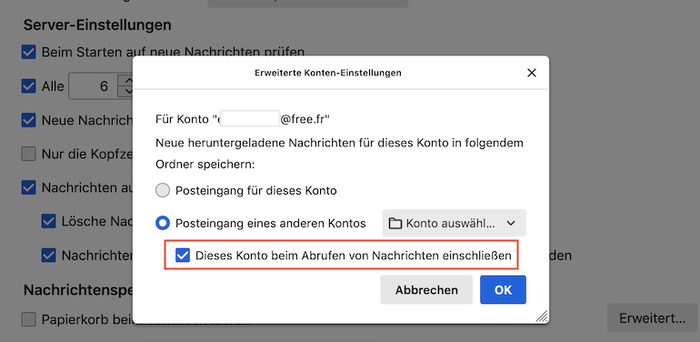

    Zur Erinnerung:
    wenn man in den "erweiterten Konteneinstellungen" für mehrere POP-Konten einen "gemeinsamen" Posteingang einstellt, darf man nicht vergessen, das Häkchen zu setzen vor "Dieses Konto beim Abrufen von Nachrichten einschließen"
