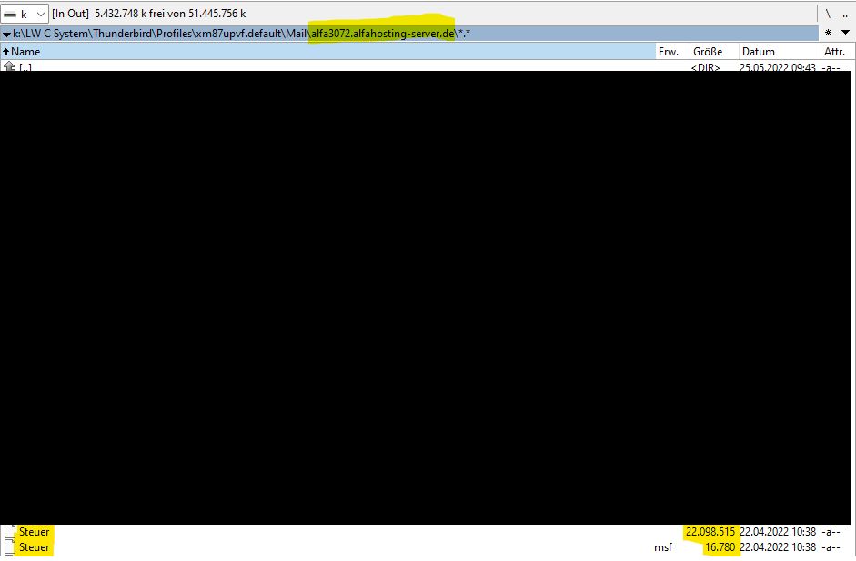

    • #25
    Nö, nicht ganz - offensichtlich. Aber irgendwo in dieser Richtung scheint der zentrale Fehler zu liegen. Zur genauen Illustrarion folgende Abfolge:
    1. Erstmaliger Start von TB. (Manuelle) Neuanlage nur eines Kontos. Soweit alles sauber
    2. Jetzt übertrage ich aus meinen gespeicherten Profilen (gleicher Name) den Verpackungsordner und die Nachrichten 'Steuer'. Achtet auf die Dateigrößen
    3. Beim nächsten TB-Start ist jetzt der Ordner 'Steuer' vorhanden, allerdings ohne Inhalte
    4. Interessanterweise haben sich auch die Dateien verändert (TB ist noch geöffnet). Die Steuer.msf ist ganz verschwunden ??? --> der Ordner ist doch da ???
    5. Also die Steuer.msf nochmal kopiert und TB neu geöffnet. Ansicht wie bei 3. Ordner Steuer in TB vorhanden, aber ohne Inhalt. In den Dateien ist jetzt auch die msf vorhanden, aber als 0-Byte-Datei.
    Joo, und wie nu weiter
    LG Oliver

    • 25. Mai 2022 um 12:04
    • #26
    Hallo Oliver,
    Dein Beispiel in #25 zeigt das anhand eines POP3-Kontos. So wie Du vorgegangen bist, müsste es normalerweise funktionieren.
    Hast Du die Aktion bei beendetem Thunderbird durchgeführt?
    Beide Dateien Steuer und Steuer.msf können mit einem Editor geöffnet werden. Sie enthalten Klartext. Kannst Du für beide Dateien bestätigen, dass diese korrekt mit einem Editor gelesen werden können? Ferner, dass in der Datei Steuer für die Mails jeweils pro Mail
    X-Mozilla-Status: 0001
    X-Mozilla-Status2: 00000000
    aufzufinden ist?

    • 25. Mai 2022 um 12:07
    • #27
    Es drängt sich der Verdacht auf, dass die Mbox-Datei "Steuer" korrupt ist. Das gleiche kônnte auch für die anderen Mbox-Dateien aus dem Bachup auf C System\Thunderbird\Profiles\
    Mache doch noch einige Versuche mit Einsetzen von anderen Mbox-Dateien in den Kontenordner "....alfahosting...." in dem neuen Konto.

    • 25. Mai 2022 um 13:49
    • #28
    Moin,
    Ja, ich kann die Dateien mit dem Editor öffnen. Aber Klartext, eher nein. Sondern eher kryptische Zeichen. Beispiel
    Ja, mache ich. Dauert aber etwas

    • #29
    Hast du diese Dateien auch mit der Zeichenkodierung UTF-8 im Editor geöffnet?

    • 25. Mai 2022 um 19:04
    • #30
    Ja

    • 25. Mai 2022 um 19:49
    • #31
    Mal sehen wie die Einschätzung der anderen Helfer ist, aber für mich sieht das nach massiv korrupten Dateien aus. Möglicherweise auch 'nur' durch Fehler bei der Rettung von der betreffenden Festplatte.
    Falls die Festplatte noch da ist, könnte ein neuer Versuch zumindest nicht mehr viel mehr kaputt machen.
    Mittels Linux konnte ich jedoch - mit mächtig Aufwand - noch alle Partitionen auf eine externe FP retten.
    Eine intakte Windows-Partition verursacht auch bei der Einbindung unter Linux jedenfalls nicht mächtig Aufwand. Vielleicht hast Du aber auch nur zum Ausdruck bringen wollen, dass Dir das Handling jetzt nicht so leicht von der Hand ging.
    Falls möglich, besagte Festplatte in ein externes Gehäuse stecken und dann vielleicht noch mal von einem Windows PC aus ein neuer Anlauf. Oder mal mit chkdsk sowie einschlägigen Tools (S.M.A.R.T.) den Hardwarestatus der Festplatte prüfen. Mit hdparm geht das auch gut unter Linux.

    • 25. Mai 2022 um 22:50
    • #32
    Die Mailboxen, egal ob mbox oder maildir, sind im Editor lesbar. Ebenso die *.mfs. UTF-8 spielt dabei gar keine Rolle. Sogar Anhänge werden als base64 in reinem ASCII angezeigt. Die Datei in #28 ist entweder eine ganz andere Datei oder im Eimer.
