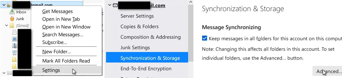

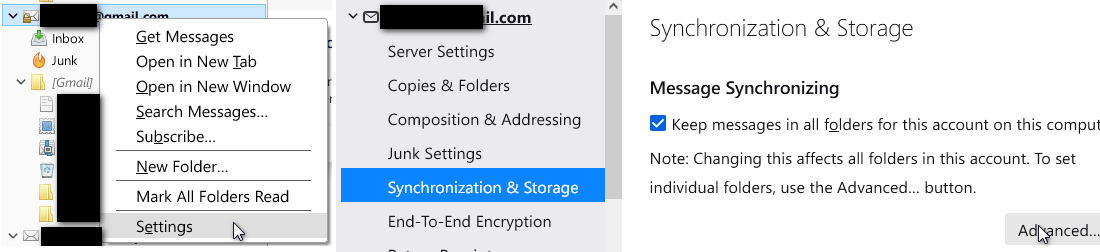

    Rechtsklick auf den Kontonamen >Account Settings>Synchronization & Storage>Advanced...
    Ok, und warum ist das bei mir nicht vorhanden ?
    LG Oliver
    Einmal editiert, zuletzt von stadtbahnzug (21. Mai 2022 um 19:01)
    Ist das so schwierig, diesen Pfad auf deutsch anzugeben?
    Inzwischen wissen wir fast alle, dass du eine englischsprachige Version von Thunderbird benutzt. Es ist aber nicht so, dass alle Hilfesuchenden die englischen Termini kennen. Dabei ist es ein Kinderspiel, die Sprache der Benutzeroberfläche zwischen Englisch und Deutsch oder Französisch und Deutsch .... etc zu wechseln
    Manchmal habe ich den Eindruck, du bist das deutsche Pendant zum Mitglied "Agent virtuel" https://forums.mozfr.org/search.php?author_id=79601&sr=posts im französischen Mozilla-Forum, dessen Beiträge offenbar durch Google Translate gemangelt wurden.

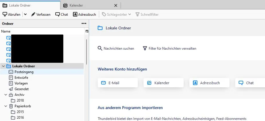

    Leider werden diese aber nur unvollständig dargestellt. D.h. die Ordner wie Posteingang, Gesendet etc sind nicht vorhanden.
    Merkwürdig und nicht ganz verständlich. Bei POP-Konten werden Posteingang und Papierkorb automatisch angelegt, die anderen Ordner erst bei bestimmten Aktionen (Senden, als Entwurf speichern, archivieren, ..)
    Benutzt du die Ansicht > Ordner > Alle (Ordner)?
    Hast du versucht, die geretteten Mailbox-Dateien (z. B. Inbox, Drafts, Sent, Archives, ....) deines alten Thunderbird Profils in die neue TB-Installation zu integrieren?

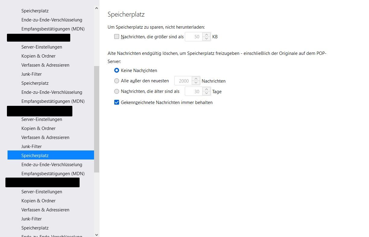

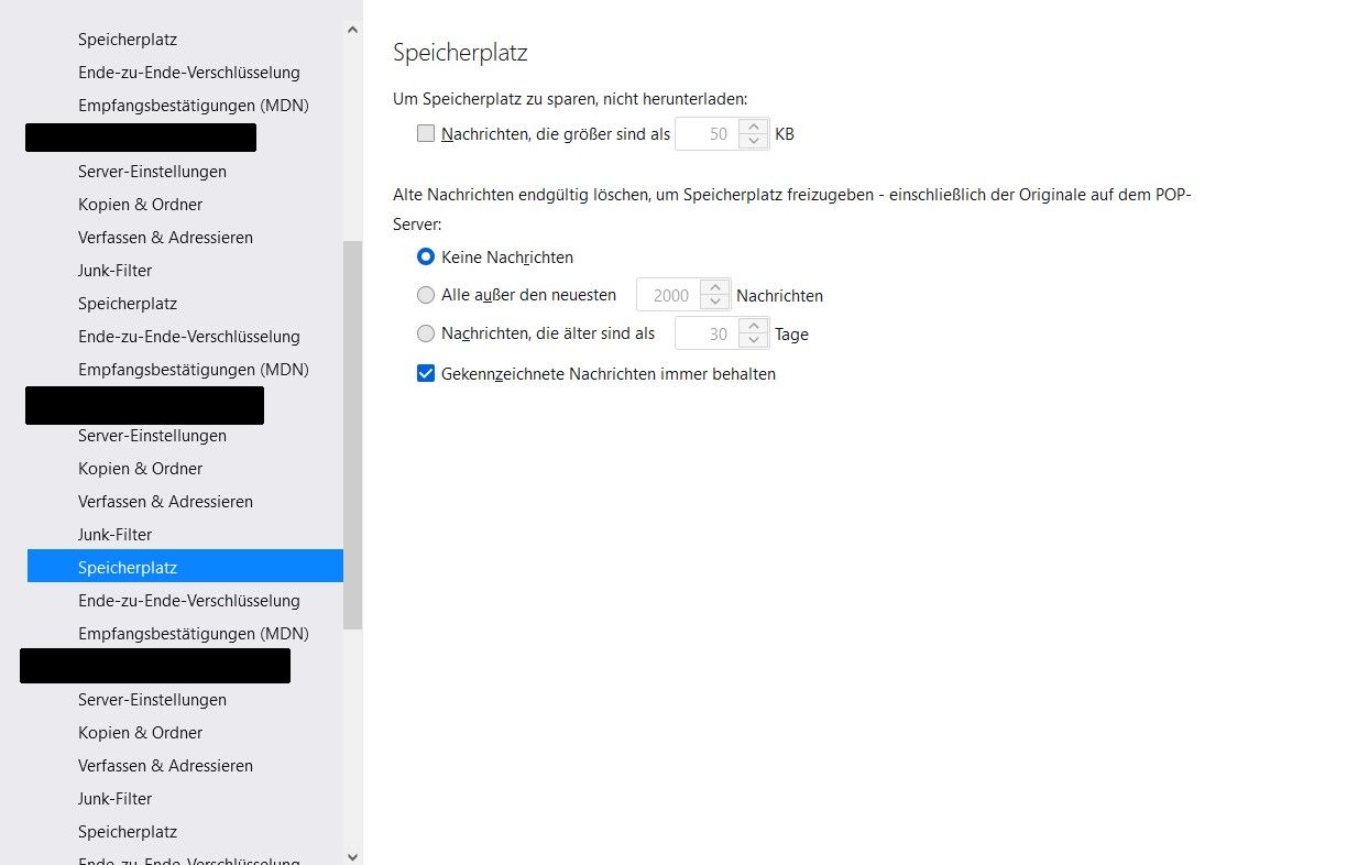

    Ich glaube, dass zunächst ein Screenshot mit dem (anonymisierten) Inhalt deiner Konten/Ordnerliste etwas zum Verständnis beitragen würde.
  • milupo
    • 22. Mai 2022 um 15:58
    stadtbahnzug Ein Bildschirmfoto wäre hilfreich.

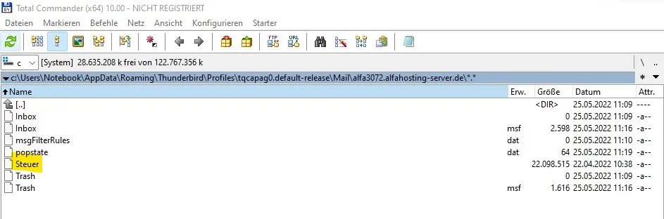

    1. Sichern der alten Dateien der TB-Daten aus dem Verzeichnis C:\Users\Notebook\AppData\Roaming\Thunderbird.... auf eine 'Zwischenpartition'
    Neu sind für mich die beiden ini-Dateien. An die kann ich mich von früheren Importen nicht erinnern.
    2. Herunterladen und installieren einer aktuellen TB-Version (hier 91.9.1)
    3. Löschung des neu angelegten Verzeichnisses C:\Users\Notebook\AppData\Roaming\Thunderbird....
    4. Kopieren der alten Dateien der TB-Daten aus der Zwischenpartition in das Verzeichnis C:\Users\Notebook\AppData\Roaming\Thunderbird....

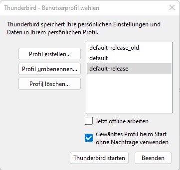

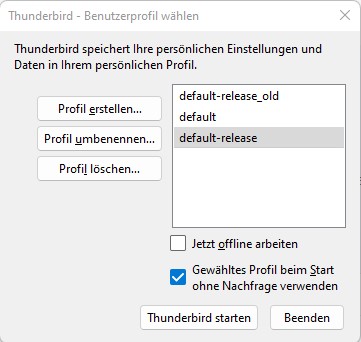

    5. Start des TB Profilmanagers durch Windowstaste + R, danach thunderbird.exe -P

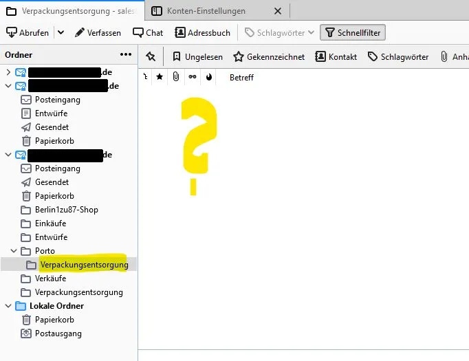

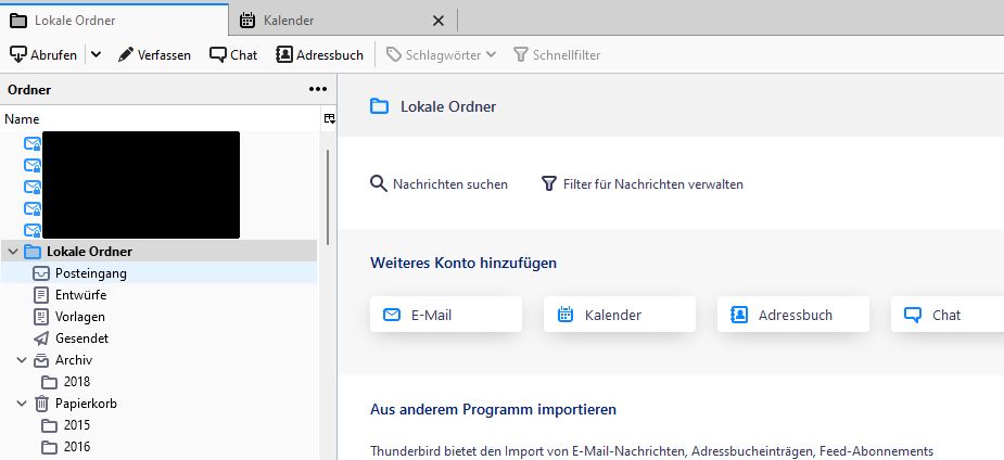

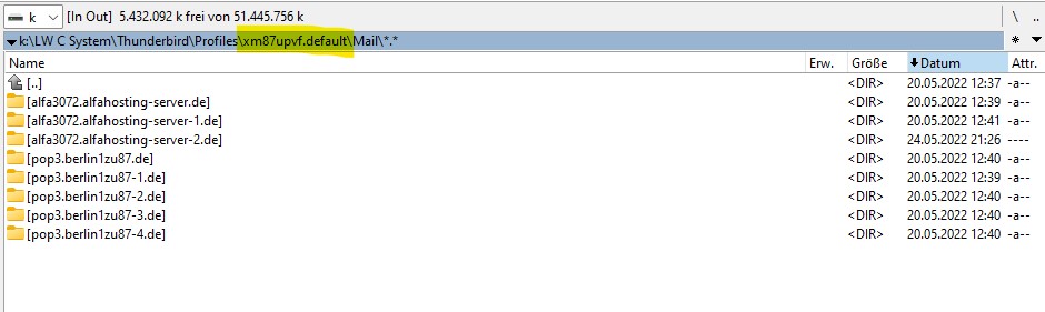

    Trotzdem sieht man TB am Ende so aus
    Schon am fehlenden Pfeil seht Ihr, dass in den Mail-Accounts keine Verzeichisse vorhanden sind.
    Genau so
    LG Oliver

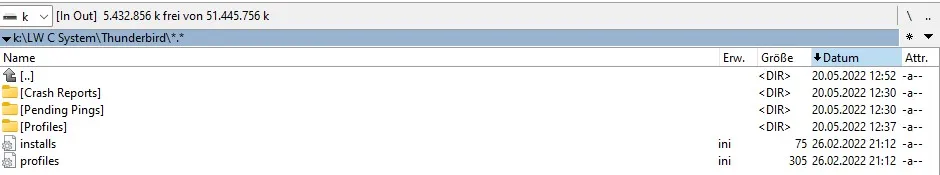

    Ich hätte einfach den kompletten Ordner "Thunderbird" aus LW C System\ kopiert, auf dem Notebook bei beendetem TB in Roaming eingesetzt und dann TB gestartet, der automatisch das alte Profil angezeigt hätte. Dabei werden weniger Fehler begangen, vorausgesetzt natürlich, dass die Verzeichnisse mit den Nachrichten-Dateien nicht aus dem Profil ausgelagert wurden. Leider bist du auf die diesbezügliche Frage von Sehvornix nicht eingegangen. (Unbeantwortete Fragen müssen dann wieder neu gestellt werden = Verlängern der Diskussion und Zeitverlust)

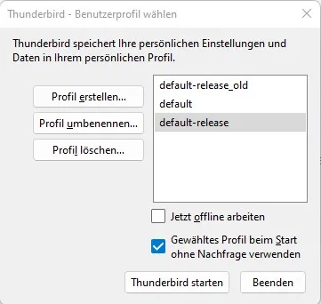

    Woher stammt denn das Profil default-release_old?
    Hattest du schon vorher auf dem Hauptrechner die drei Profile default, default-release und default-release_old?
    Dann müssten deiner Beschreibung nach eigentlich alle Konten und Ordner zu sehen sein.
    Ohne deinen alten Ordner Thunderbird zu durchwühlen, wird man kaum die Ursache deines Fehlers finden können.
    Die Tatsache, dass sich System-Ordner wie Posteingang, Gesendet, Entwürfe in deinen Lokalen Ordnern befinden, könnte durchaus so zu erklären sein, dass du in der alten TB-Installation den "globalen Posteingang (Lokale Ordner)" für deine fünf POP-Konten eingerichtet hattest. Warum dann allerdings fünf leere Konten (also ohne System-Ordner) in der Konten/Ordnerliste angezeigt werden, ist dann aber wieder unverständlich, denn normalerweise werden beim globalen Posteingang die Konten nicht mehr in Konten/Ordnerliste aufgeführt.

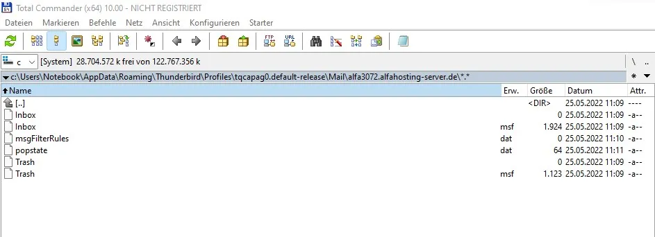

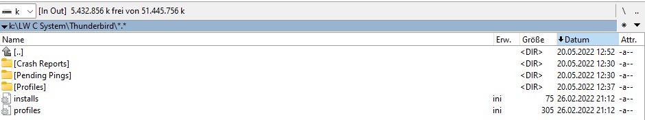

    Ich schlage vor, dass du uns zunächst einen weiteren Screenshot zeigst mit dem Inhalt des Ordners [Profiles] in LW C System\Thunderbird\
    Dann auch noch einen mit dem Inhalt von ...\Mail\Local Folders\, auf dem auch die Zeitstempel und die Größen der Dateien sichtbar sind.

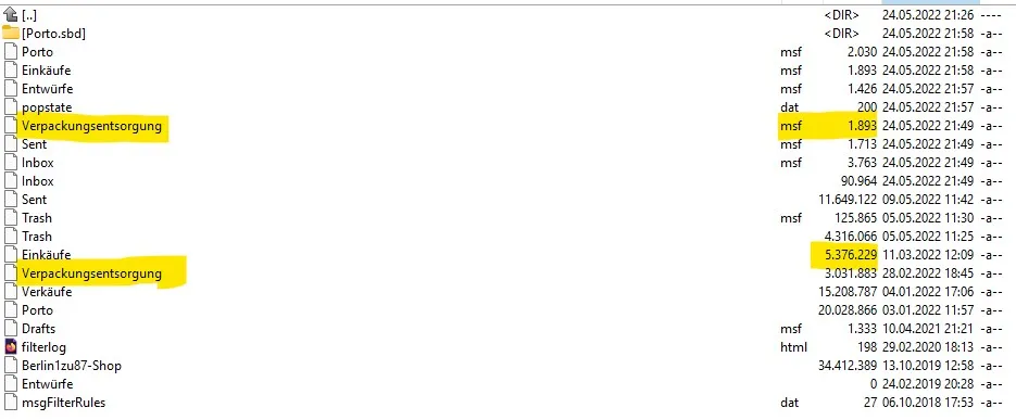

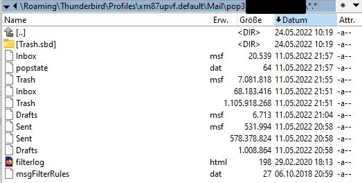

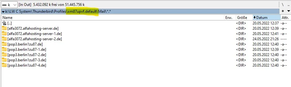

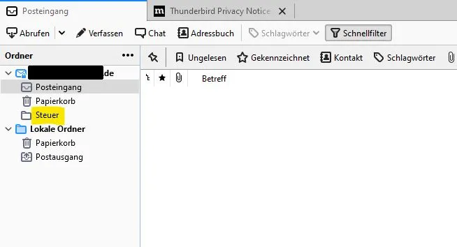

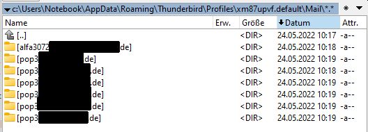

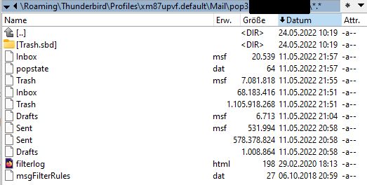

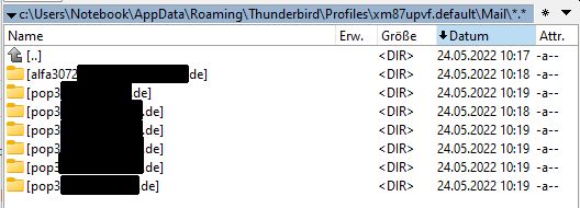

    Diese Konten müssen je nach dem, ob es ein POP3- oder IMAP-Konto ist, im Ordner Mail oder im Ordner ImapMail entsprechende Strukturen und Inhalte haben. Kannst Du uns davon anonymisierte Screenshots zeigen?
    Ja klar, ich bin ja froh, dass Ihr Euch meines Problems annehmt
    Explemplarisch hier mein 'HAupt-Account'
    Danach sind für mich die notwendigen Ordner vorhanden.

    • 24. Mai 2022 um 14:56

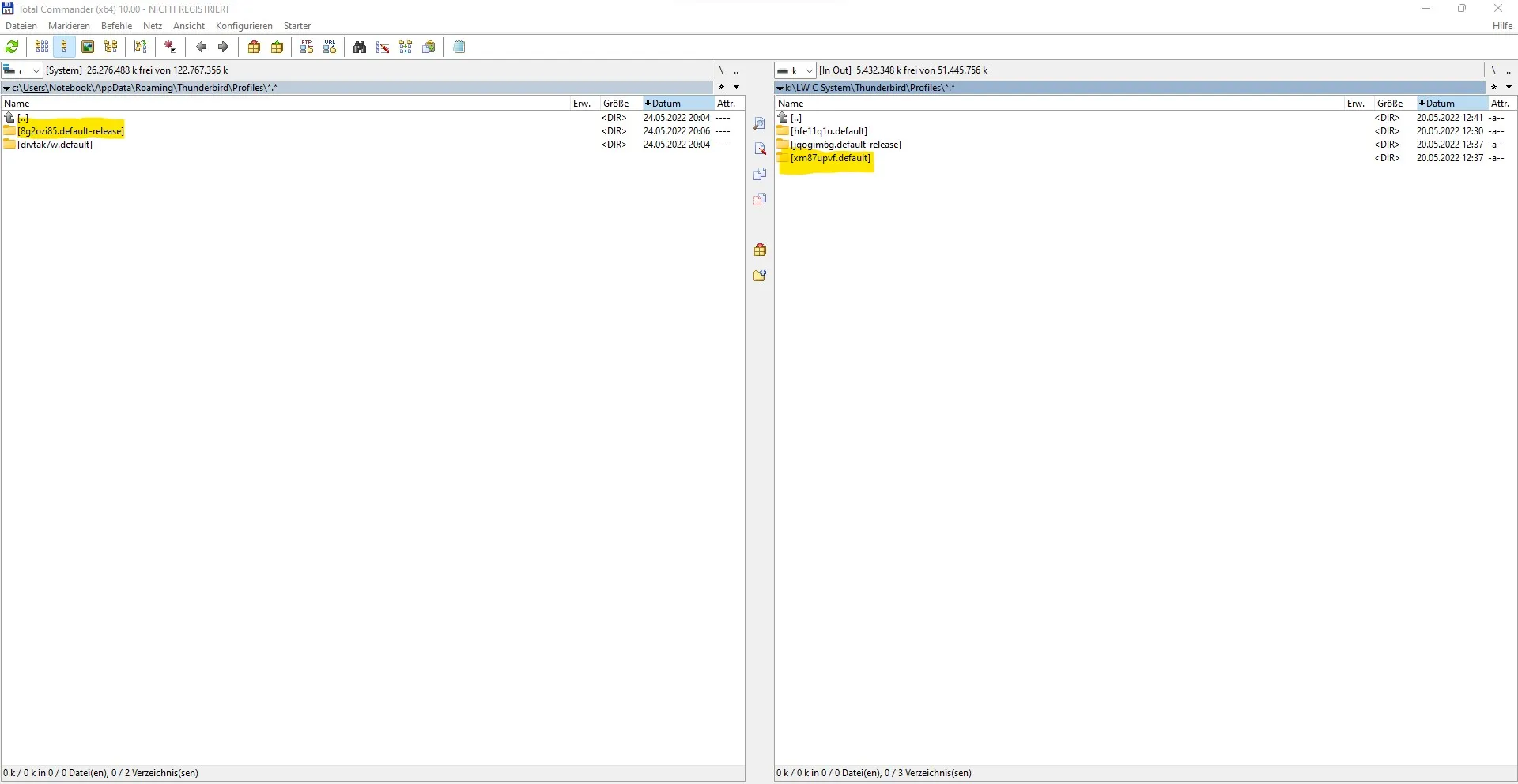

    Die Bildschirmkopien zeigen die Inhalte des Ordners "Mail" und die eines der "pop.xxx.xx" Kontenordner des neuen Profils an.
    Es handelt sich um den Profilordner "xm87upvf.default", dieser dürfte sehr wahrscheinlich der alte originale Profilordner vom alten PC sein.

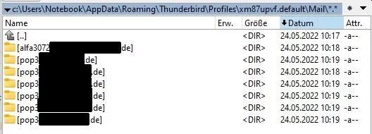

    Was mir auffällt (aber ich bin Mac-User) sind die eckigen Klammern, die die Namen der [pop.xxx.xx] Ordner einrahmen.
    Das ist ungewöhnlich. Diese eckigen Klammern fielen mir auch schon auf in der Bildschirmkopie des Inhalts des Ordners "Thunderbird" in deinem Beitrag #9 !
    Das ist ein "Feature" vom Total Commander.
    (Compuzius, Buch 5)
    1.135
    12.606
    • 24. Mai 2022 um 16:12
    Kenne ich nicht.
    Also ziehe ich meinen Vorschlag mit dem Entfernen der eckigen Klammern zurück.

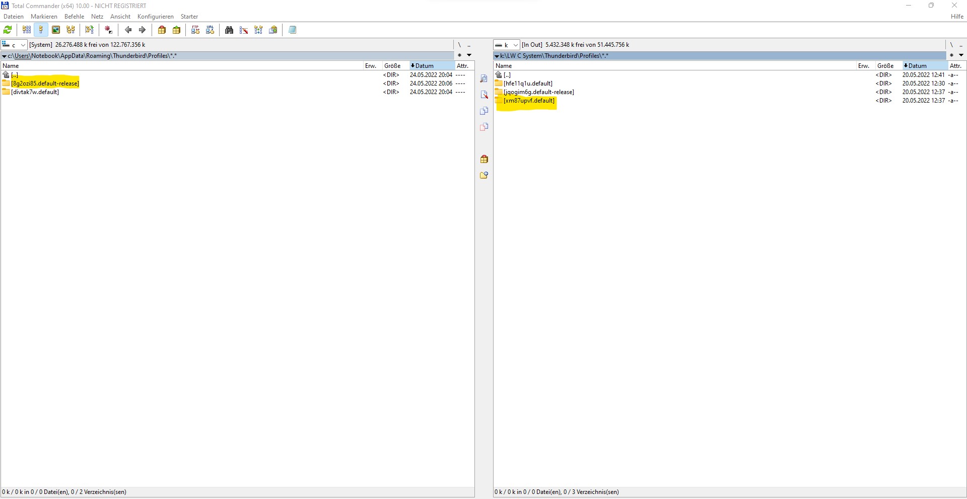

    Andererseits sieht man drei Profilordner im Screenshot mit den TB Profil-Manager.
    Das Bild mit der Konten/Ordnerliste wurde offenbar im Profil "default-release" gemacht, während die neuesten Bilder die Inhalte des Profils "default" zeigen.
    Die Infos sind noch völlig unzureichend, um sich ein Bild zu machen, was hier falsch gelaufen ist.

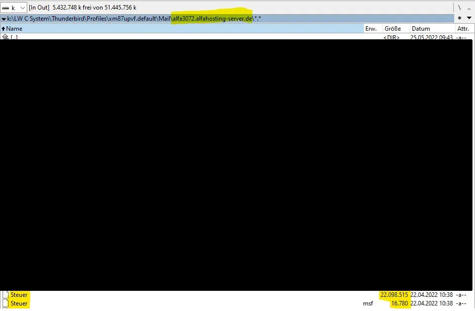

    einen relevanten Unterschied zwischen einer kompletten Neuinstallation habe ich gefunden. Es ist schlicht eine unterschiedliche Speicherstelle der Mail-Verzeichnisse. Bei der kompletten Neuinstallation (links) liegen die Mail-Verzeichnisse im ....default-release Ordner, bei meiner Backup-Sicherung (rechts) jedoch in einem 'dritten' Verzeichnis.
    Mal sehen, wie ich da weiter komme.

    nein nicht ganz. Ich schrieb ja bewusst von dem 3. Verzeichnis
    Und hier der nächste Unterschied. Bei der Neuanlage werden die User-Mailverzeichnisse -1, -2 usw. hochgezählt. Beim alten Standard wurde pop3.[mailadresse.de] verwendet.

    Ich weiß nicht, was du mit drittem Verzeichnis meinst. Im Beitrag #16 ist links das jetzige Standardprofil default-release und rechts das Profil default. Da default früher das Standardprofil war, ist es logisch, dass es in einem alten Backup mit allen Daten von früher auftaucht. Heutzutage wären die Daten nach einem Backup im Profil default-release.

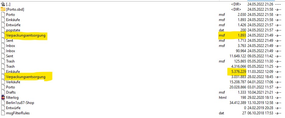

    Ja ok. Gleichwohl habe ich im Verzeichnis xm87upvf.default mehr Mail-Einträge, als ich eigentlich Mailadressen habe (wahrscheinlich doppelte Einträge)
    Jetzt muss ich nur 'noch' rauskriegen wie ich die richtigen Verzeichnisse den Mailadressen zuordnen kann.
