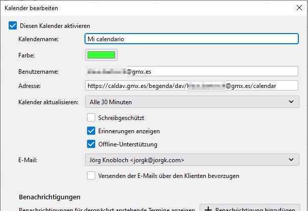

  • jorgk3
    • 28. Mai 2022 um 22:40
    • #34
    Offline-Unterstützung ist an und das Konto ist bei gmx.es. Jetzt will ich erst mal forschen, warum ich da zwar Termine erzeugen aber dann nicht mehr ändern kann. (Zu den Reisen kann ich per privater Nachricht Auskunft geben.)
