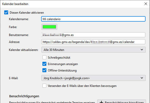

    Hast DU die Offline Unterstützung ausgewählt?
    Bei mir funktioniert das ohne Probleme.
    Wo? GMX? TB/BB?
    277
    7.564
    • 28. Mai 2022 um 18:55
    • #31
    Zitat von jorgk3
    Wo? GMX? TB/BB?
    Ich habe nur TB und dort in den Eigenschaften.
    Was hast Du als Endung bei GMX? Ich habe "gmx.net"

    Das kannst du im TB/BB einstellen. Um den Fehler mit der Meldung zu reproduzieren, ist das unbedingt notwendig, siehe #16. Wenn man die Offline-Unterstützung abschaltet, tritt der Fehler nicht auf. Ob das auch bei dem Fehler, dass sich ein Termin nicht mehr bearbeiten lässt, eine Rolle spielt, kann ich nicht sagen. Diesen Fehler habe ich noch nie gesehen.

    Bei GMX musste ich vor ein paar Jahren auch immer die Offline Unterstützt ausschalten.
    Aber das ist schon lange her, jetzt ist bei mir bei allen Providern immer die Offline Unterstützt eingeschaltet und ich habe keine Probleme.

    Offline-Unterstützung ist an und das Konto ist bei gmx.es. Jetzt will ich erst mal forschen, warum ich da zwar Termine erzeugen aber dann nicht mehr ändern kann. (Zu den Reisen kann ich per privater Nachricht Auskunft geben.)

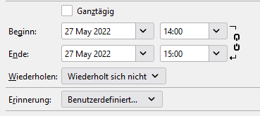

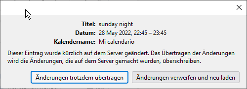

    Also, da ist wirklich der Wurm drin, andere Termine kann ich jetzt auf einmal aktualisieren. Dafür habe ich beim Einrichten eines Termins, der eine sofortige Erinnerung triggerte, dies bekommen:
    Kein zweites Profil im Spiel. Es passiert relativ häufig, wenn man einen Termin in der Vergangenheit erstellt, ohne dass man auf Ablauf warten oder eine zweites Profil bemühen müsste.

    Das liegt vielleicht daran, dass TB den Termin erst in TB speichert und dann erst zum Server schickt. In den neuen Versionen ist es so, wenn die Deppl Übersetzung richtig war, dass ein neuer CalvDAV Termin erst zu Server geschickt wird. Wenn der Termin dann vom Server zurück kommt, erst in TB angezeigt wird.

    Ja! :) . Das ist genau die Meldung, um die es geht. Jetzt haben wir mit dir einen weiteren "Augenzeugen".
    Diese Variante hatte ich noch nie ausprobiert. Das würde das Testszenario natürlich nochmal vereinfachen. Ich habe es eben mit jeweils 5 Terminen bei GMX und Posteo versucht, ohne dass der Fehler auftrat. Das besagt aber nichts. Die Krux ist, dass der Fehler so sporadisch auftritt.
    Womit ich sehr hadere, ist, dass ich den Sinn und die Motivation hinter der Meldung nicht verstehe. Wie Altstadt oben schon erwähnt hat, widerspricht sie sich gewissermaßen selbst.
    Es hat gar keine inhaltliche Änderung des eigentlich Termins gegeben, weder auf dem Server noch beim Client. Die einzige Änderung, die ich im *.ics finden kann, ist lediglich die, dass der Termin über X-MOZ-LAST-ACK bereits bestätigt wurde und damit auch einen neuen Timestamp bekommen hat. In deinem Fall vielleicht nicht einmal das. Der Termin selbst hat sich jedenfalls nicht verändert.
    Das wiederum führt mich zu der hier bereits früher erwähnten Überlegung, welchen Grund es wohl dafür geben könnte, überhaupt eine Bestätigung der Erinnerung auf dem Server zu speichern. Natürlich muss man sich irgendwo merken, dass man eine Erinnerung bestätigt hat. Sonst würde die wieder und wieder hochkommen.
    Meine Meinung nach sollte das ausschließlich lokal erfolgen. Warum? Weil CaldDAV dafür gedacht ist, dass mehrere Benutzer auf demselben Kalender arbeiten. Wenn ich eine Erinnerung bestätige, heißt das ja nicht, dass mein Kollege keine mehr bekommen soll. Im Gegenteil, jeder Benutzer soll eine bekommen und zwar genau ein Mal. Sinnvollerweise merkt sich also jeder Benutzer selbst, ob er einen Termin bereits bestätigt hat. Ansonsten müsste sich der Server das für jeden einzelnen Benutzer merken, genau genommen sogar für jedes einzelne Gerät. Das ist aber, soweit ich das sehen konnte, nicht der Fall. Ich habe in der zugehörigen Datei auf dem Server stets nur diesen einen einzigen Eintrag für die Bestätigung gesehen. Und das ist auch noch ein X-MOZ-Eintrag, also einer, der speziell für Mozilla ist und von anderen Programmen nicht beachtet werden muss.
    Andere Kalenderprogramme, z.B. der auf meinem Smartphone, hinterlassen erst gar keinen solchen Eintrag. Was dafür spricht, dass die sich das selbst (also lokal) merken. Warum also macht der Thunderbird das? Notwendig scheint es ja nicht zu sein. Eine Erklärung, die mir in den Sinn kommt: Thunderbird bietet als einziges mir bekanntes Programm die Option, die Off-Line-Unterstützung abzuschalten. In diesem Fall bleibt dann nur noch der Server als Speicherort. Daraus ergibt sich sofort die Frage, warum sollte jemand die Offline-Unterstützung abschalten? Welchen Nutzen hat das? (Außer, dass man damit diesen Bug umgehen kann. ^^ )
    Wenn das mal jemand erklären könnte oder vielleicht auch hinterfragen, wäre schon viel gewonnen. Und sei es nur, dass man die Thematik dann besser verstehen würde.

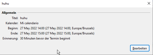

    Ich hatte es zweimal hintereinander, dann nicht mehr. Was mich eher sorgt, ist, dass ich einige Termine nicht mehr ändern kann, der erwähnte 404 in der Fehler-Konsole.
