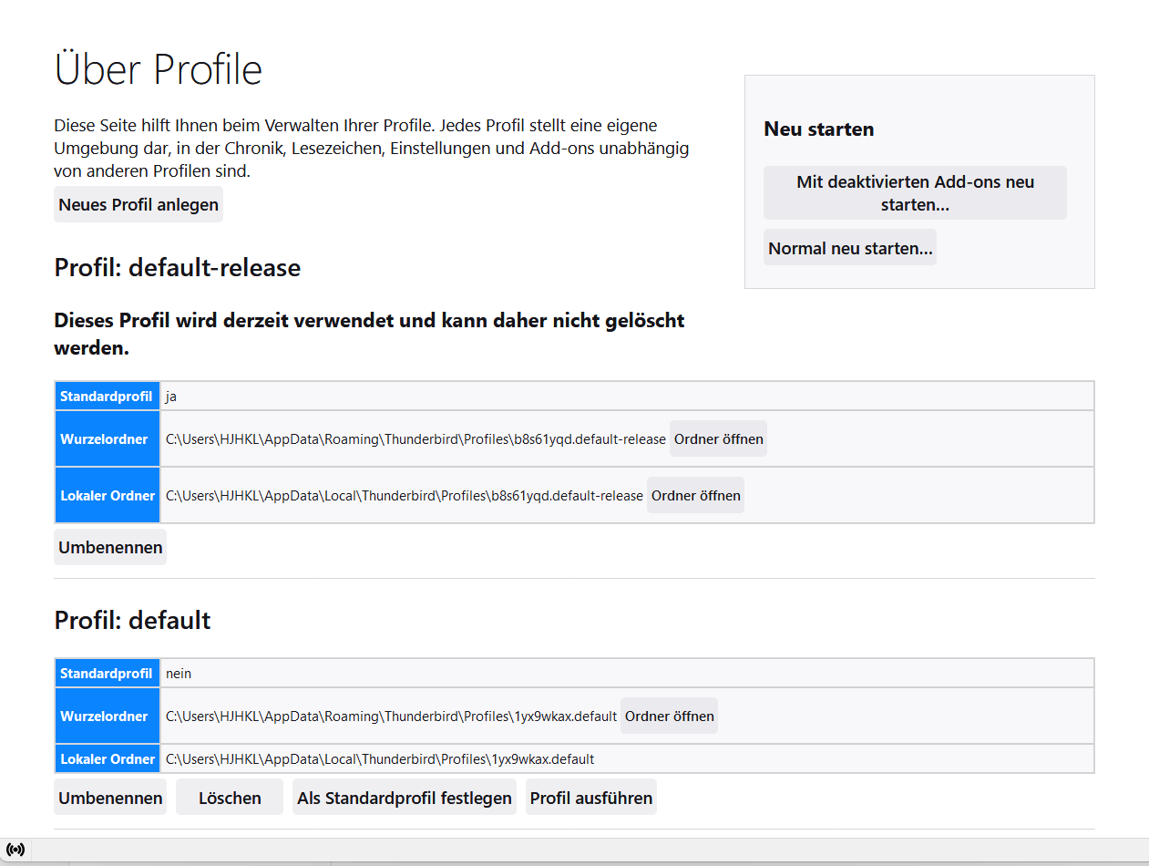

    Tach allerseits,

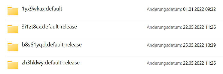

    in C:\user\appdata\roaming sind im Profilordner 4 "Unterprofile" gespeichert, sh. screenshot.
    Größe von oben nach unten: 0 MB, 126 MB, 59 MB, 14 MB.
    Was ist die Ursache, was habe ich falsch gemacht, oder ist das normal ?
    Der TB funktioniert eiwandfrei !
    Gruß, Achim :mrgreen:

    normal ist das nicht. Zur Ursache müstest Du detailliert erzählen, was so in letzter Zeit
    alles geklickt und manipuliert wurde.
    Wenn TB funktioniert, ist das schon mal gut. Bezogen auf das Datum spekuliere ich,
    dass b8s61yqd.default-release das Arbeitsprofil ist.

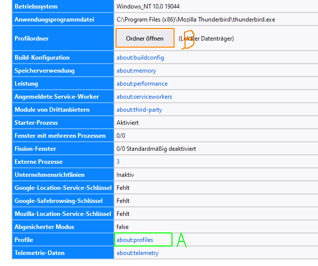

    Erfahren kann man das unter Menü -> Hilfe -> Weitere Informationen zur Fehlerbehebung
    dann Klick auf about:profiles (grün A) oder Ordner öffnen (orange B)

    Meine Vermutung zum Arbeitsprofil (Standardprofil) war wohl zutreffend.
    Bitte noch einmal die gleiche Prozedur, aber diesesmal Ordner öffnen (orange B) klicken.
    Der sich öffnende Ordner sollte wirklich der Standard Profilordner sein.
    Alle anderen nicht anrühren und wenn nach einiger Zeit (ca. 1 Monat) in den anderen keine
    Tätigkeit zu beobachten ist, (sieht man am Datum der enthaltenen Dateien), können die über
    den Profilmanager gelöscht werden.
