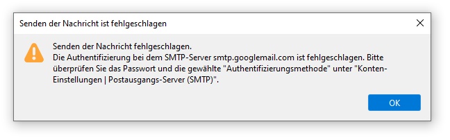

    Problem 1 - Keine Verbindung, Passwort wird scheinbar nicht gespeichert

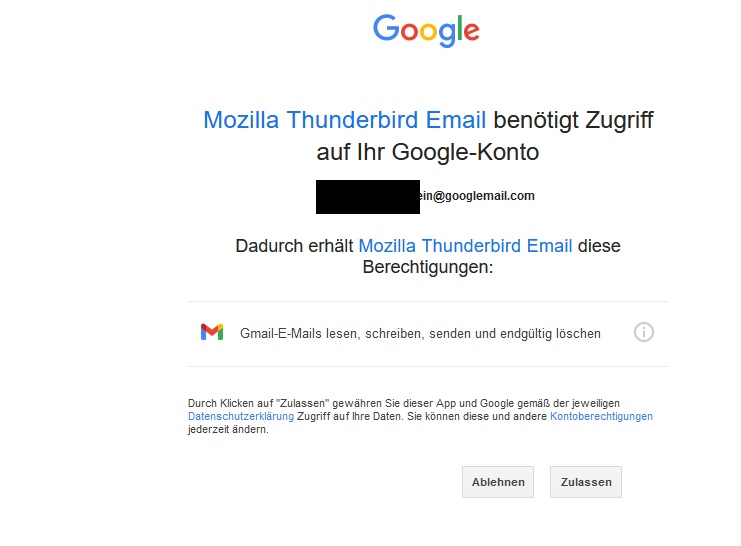

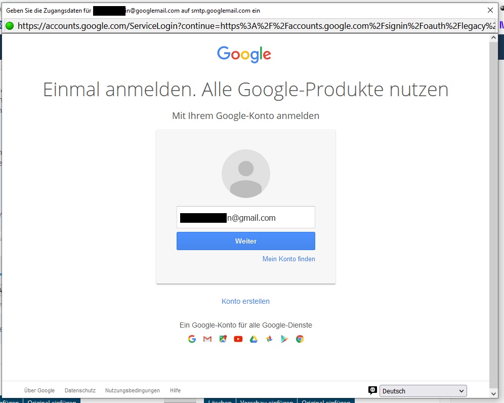

    Habe versucht, eine Testmail an ein anderes Postfach zu schreiben, um zu sehen, ob das Programm wie üblich verbindet. Nutze Gmail, sende an GMX (und umgekehrt). Mail verfasst, drücke senden, großes Fenster poppt auf, gebe meine Daten ein,
    dann
    drücke ZULASSEN, das Fenster verschwindet. Danach:

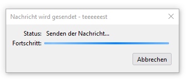

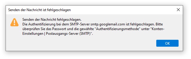

    Das Fenster bleibt permanent stehen, wenn ich von einer Gmail-Adresse aus sende. Nach Abbrechen kommt:

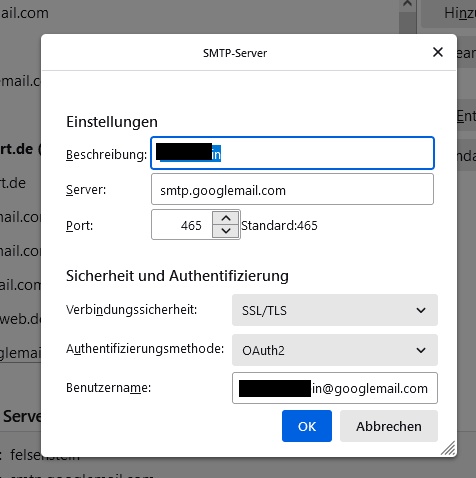

    Dort sieht alles eigentlich korrekt aus:
    Woran kann es nun noch liegen? Probleme 2-xx folgen, falls wir das erste gelöst bekommen.
