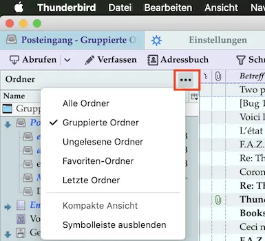

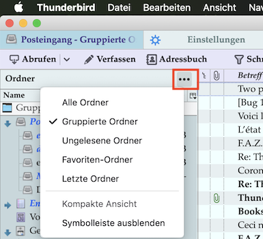

    da es sich bei der Ansicht > Ordner > Gruppiert um "virtuelle" Ordner handelt, kann man natürlich über den R-Klick > Eigenschaften einzelne Ordner von der gruppierten Ansicht ausschließen.
    Wenn man von der Ansicht "Gruppiert" zu "Alle" (Ordner) wechseln will, braucht man nur links oben in der Leiste "Ordner" auf den Drei-Punkte-Button klicken und im Kontext-Menu einen Haken bei Alle setzen und bei Gruppiert den Haken entfernen:
    Man kann ebenfalls im Menü Ansicht > Ordner zwischen den verschiedenen Ordneransichten wechseln.
    Wenn die Leiste "Ordner" nicht angezeigt wird, kann man sie über das Menü Ansicht > Symbolleisten wieder einblenden, indem man einen Haken bei Konten/Ordneransicht setzt.
    Übrigens wählt TB nicht automatisch die Ansicht "Gruppiert". Standardmäßig ist "Alle" vorgegeben.

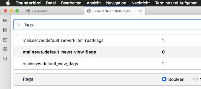

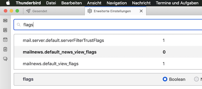

    Ich glaube, dass ich sie jetzt gefunden habe. Ist aber nicht auf meinem Mist gewacxhsen sondern hier
    Thunderbird: Change default sort/view settings - Das Werkstatt
    Nach Umstellung der verstecktyen Einstellung mailnews.default_news_view_flags von 1 auf 0 hat man wieder den früheren Standard

    • 25. Juni 2022 um 15:56
    Zitat von Thunder
    wieder was gelernt
    Es wird immer verrückter:
    jetzt habe ich bemerkt, dass die Einstellung mailnews.default_news_view_flags in meinem schon bestehenden 102Beta Profil gar keinen Einfluss hat auf die Themenbäume. Die Posteingänge haben keine Themenbäume mehr und die Ordner Gesendet zeigen sie ständig an, egal ob ich 0 oder 1 als Wert einstelle.
    Ich muss noch mal mit TB 102.0b8 in einem neuen Profil testen.
    EDIT:
    ich hatte zu früh gejubelt !!
    Beim erneuten Testen von TB 102.0b8 in einem neuen Profil mit einem IMAP-Konto konnte ich meinen Lösungsvorschlag aus #13 nicht bestätigen. Mit mailnews.default_news_view_flags = 0 ändert sich nichts, die Themenbäume bleiben aktiviert.
    Zusätzlich musste ich bei beiden Tests feststellen, dass TB 102b beim Start im Fehlerhebungsmodus einfach einfriert und gewaltsam beendet werden muss.
    NACHTRAG (29.06.22):
    erneute Tests in neuen Profilen einen Monat später haben ergeben, dass bei einer Neuinstallation von TB 102 vor dem Einrichten eines Kontos zunächst in den erweiterten Einstellungen der Wert von mailnews.default_view_flags (also nicht der oben von mir irrtümlich genannten Einstellung) von 1 auf 0 geändert werden muss, danach ein TB-Neustart vorgenommen werden muss, bevor man ein Konto einrichtet.
    Siehe auch diesen Beitrag RE: Thunderbird 102.0 veröffentlicht
    2 Mal editiert, zuletzt von Mapenzi (29. Juni 2022 um 13:35) aus folgendem Grund: Nachtrag

    Ich habe dasselbe Problem, seit einem Update in letzter Zeit.
    Dass das nicht global einstellbar ist, ist echt ungut und unverständlich.
    Ich bin wie folgt vorgegangen um die Einstellung umzustellen, so wie sie mir gefällt:
    • Menü (3 Striche rechts oben)
    • Einstellungen
    • Allgemein
    • Ganz nach unten scrollen
    • Konfiguration bearbeiten (öffnet Tab Erweiterte Einstellungen)
    • In Erweiterte Einstellungen in die Suchzeile mailnews.default eingeben
    • mailnews.default_view_flags auf 0 (nicht gruppiert) stellen (*)
    • Thunderbird schließen
    • Im Windows-Explorer, im Profilordner in den Unterordner des umzustellenden Kontos navigieren (bei mir C:\Users\rudi223\AppData\Roaming\Thunderbird\Profiles\1hes4ue1.default\ImapMail\imap.gmail-1.com). Anleitung Profilordner finden
    • Im Windows-Explorer in der Suchzeile *.msf eingeben
    • Alle gefundenen Dateien löschen
    • Thunderbird starten
    • z.B. auf Ordner Posteingang stellen
    • Die Ordneransicht so einstellen wie es einem gefällt (Von, Empfänger, Beteiligte, etc.)
    • Spaltenüberschriften rechts anklicken
    • Spalteneinstellungen übernehmen für... > Ordner und alle Unterordner... > Kontoname > Kontoname (*)
    Einen schnelleren Weg habe ich nicht gefunden.
    "Spalteneinstellungen übernehmen für..." hat bei mir die Sortierung nach Datum absteigend nicht in die Unterordner übernommen. Nach Datum war voreingestellt, aber absteigend nicht.
    Ich habe den Ablauf also zweimal gemacht. Beim zweiten Mal habe ich
    • mailnews.default_sort_type auf 18 (sortieren nach Datum) belassen. Da es bei euch anders sein könnte, erwähne ich es trotzdem.
    • mailnews.default_sort_order auf 2 (absteigend) gestellt.
    Wer nach Datum absteigend sortiert haben will sollte das also gleich mit umstellen.
