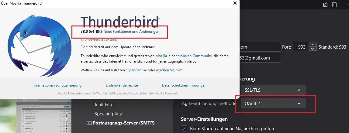

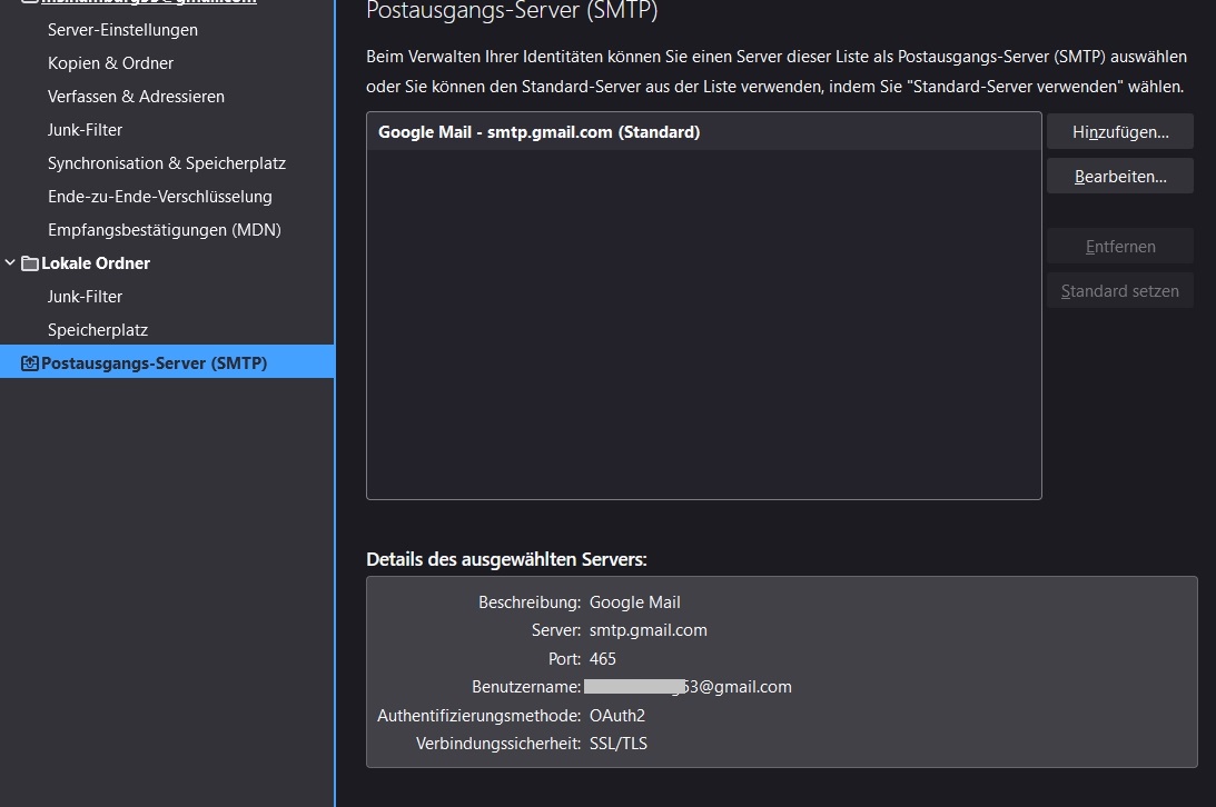

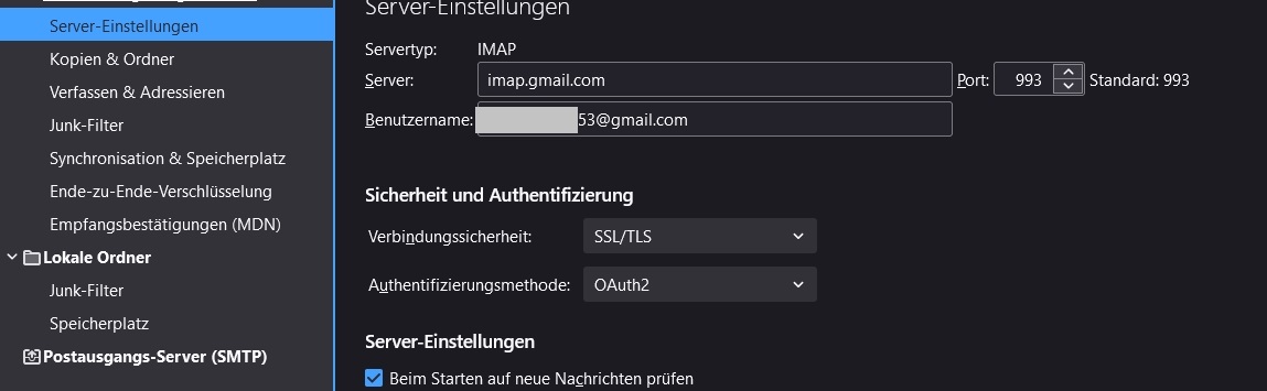

    Zitat von MSFreak
    Ich habe eben ein absolut neues Gmal-Konto angelegt, dies funktionierte eigentlich so wie immer, mit einer hinterlegten Mobilnummer (für den Bestätigungscode) und einer Mailadresse für Sicherheitsrückfragen, so wie es immer war.
    Hmmm, kannst du mal für dieses Versuchskonto die Verbindungsdaten sagen/Screenshot machen? Bei mir geht es nicht...
    Grüße dErzOnk
    1.119
    • 26. Juni 2022 um 20:16
    • #25
    ... ich habe ganz normal im TB in einem neuen Profil ein Gmail-Konto (welches ich zuvor bei Google erstellt habe) eingerichtet, so wie es TB vorgibt, da ist nix irgendwie manipuliert, siehe auch #13. Und die Servereinstellungen sind die, die der TB anbietet.
    Und Cookies sind nicht aktiviert.
    2 Mal editiert, zuletzt von MSFreak (26. Juni 2022 um 20:31) aus folgendem Grund: Nachtrag
  • Veteran
    • 26. Juni 2022 um 20:42
    • #26
    Also doch Authentifizierungsmethode 'OAuth2' – wie erwartet.
