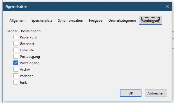

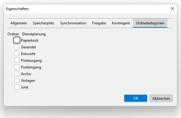

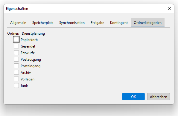

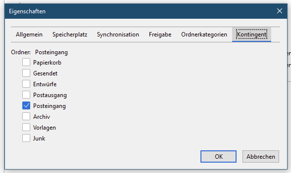

    Wobei FolderFlags an sich funktioniert, nur die beiden Tabs "Quota" und "Flags" sind in den Ordnereinstellungen vertauscht.
    Inwiefern sollen die vertauscht sein (Version 1.4.2 von 05/2021)?
  • jobisoft
    239
    905
    18. Aug. 2016
    • 30. Juni 2022 um 11:44
    So sieht es bei mir aus:

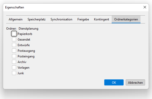

    7.329
    154
    • 30. Juni 2022 um 13:16
    Das ist ja komisch. Da ich selbst ab und zu das Addon verwende, kann ich heute Abend mal schauen, ob es einen erkennbaren Grund im Code dafür gibt.

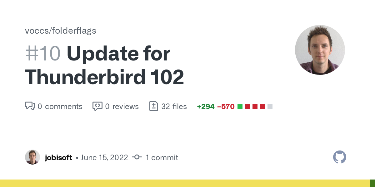

    Hab ich schon:
    Update for Thunderbird 102 by jobisoft · Pull Request #10 · voccs/folderflags
    This is an update for Thunderbird 102. The current version loads, but has the tab names "Quota" and "Flags" in the wrong order. This PR also further removes…
    github.com

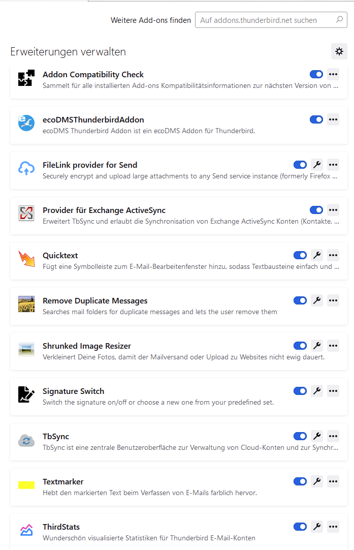

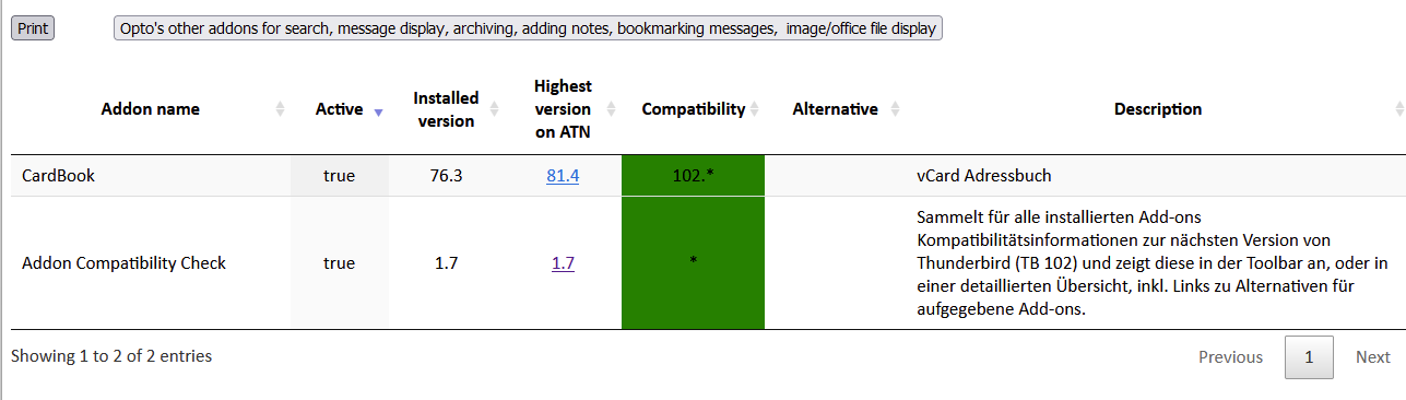

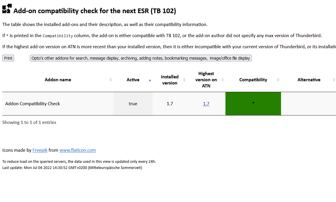

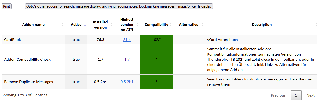

    Irgendwie funktioniert der Check bei mir nicht:
    Es werden keine Add-ons angezeigt, obwohl einige installiert sind:
    Kann man da was falsch machen?

    Hast Du nach der Installation TB neu gestartet?

    ja, schon mehrfach! Zur Sicherheit habe ich eben den ganzen Rechner noch einmal neu gestartet. Das Ergebnis ist das Gleiche.

    Kann sein, dass das zweite Add-On (ecoDMSThunderbirdAdd-on) einen Fehler in der Analyse verursacht (ist nicht von ATN, oder?) Wo kann ich das herkriegen, um dein Zustand zu reproduzieren?

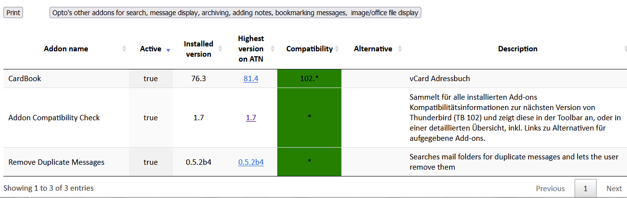

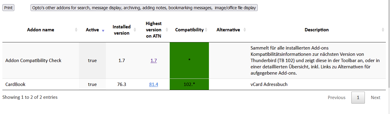

    Ich habe vorhin zum Testen mal ein neues Add-On installiert und das wird mir in der Übersicht auch angezeigt:

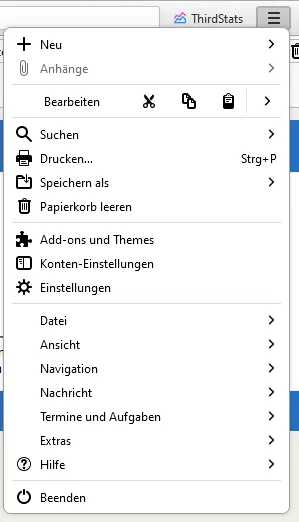

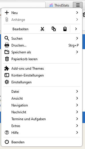

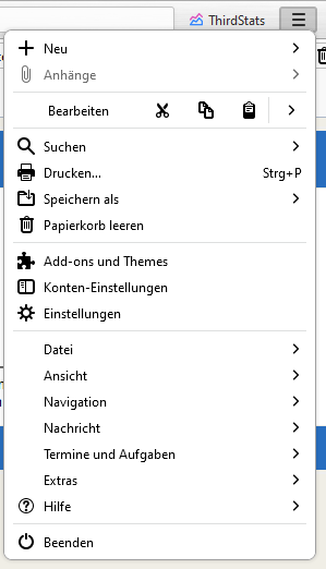

    Ich hab das Problem hier leider noch nicht reproduzieren können. Taucht evtl. ein Fehler in der Fehler-Konsole auf?
    App Menu (die 3 Striche übereinander) -> Tools -> Developer Tools -> Error Console
  • Thunderbird-User
    26
    369
    24. Feb. 2008
    • 7. Juli 2022 um 11:41
    Ich habe kein Tools Menü da

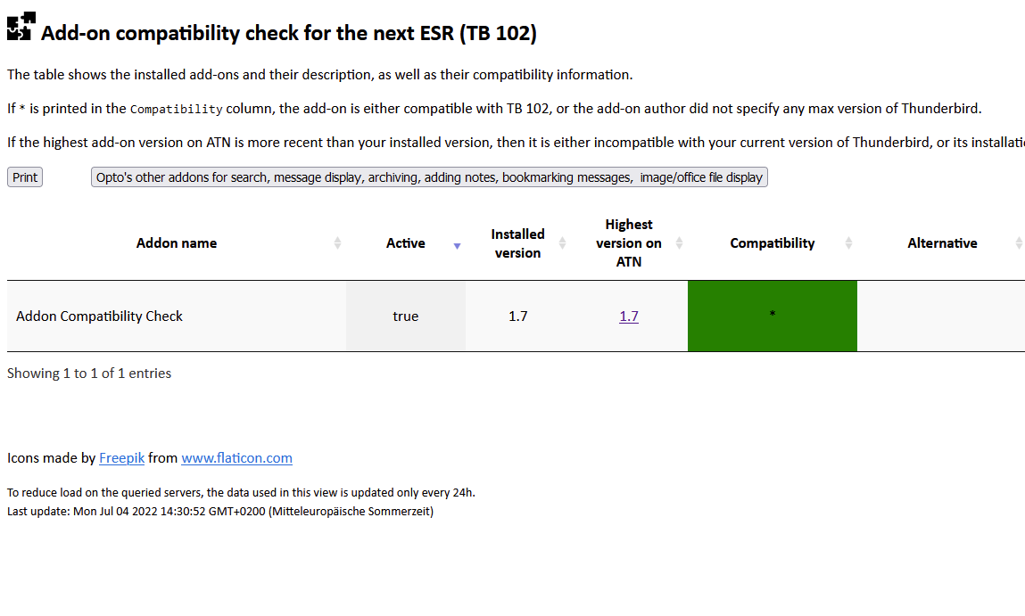

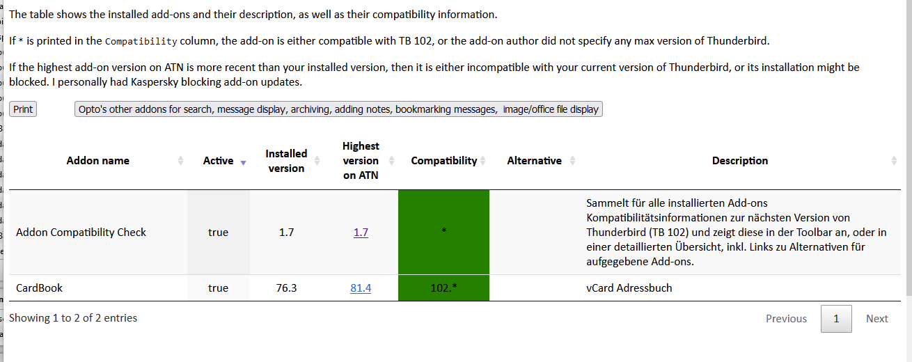

    Ich habe das ecoDMS Add-On mal deinstalliert:
    Die Ansicht ist die gleiche geblieben:

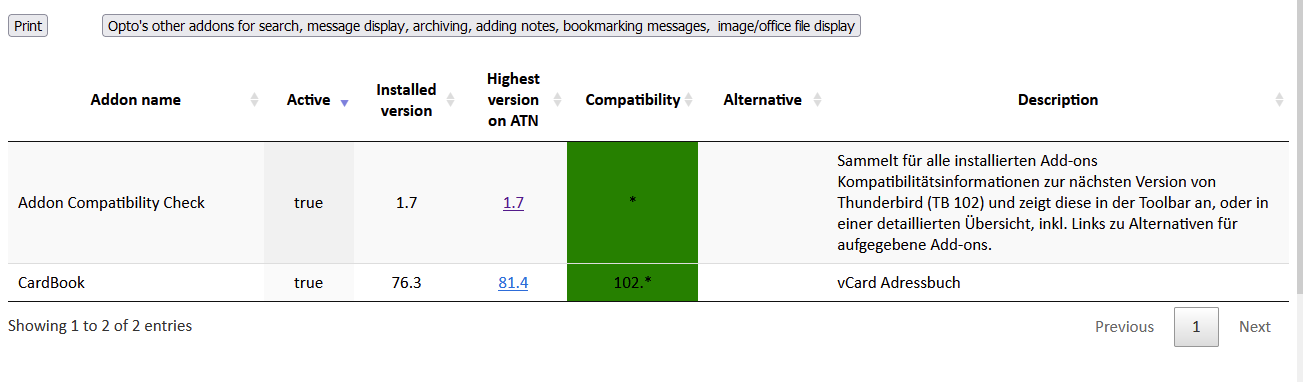

    • 7. Juli 2022 um 11:46

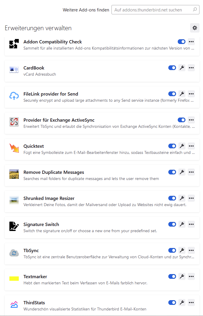

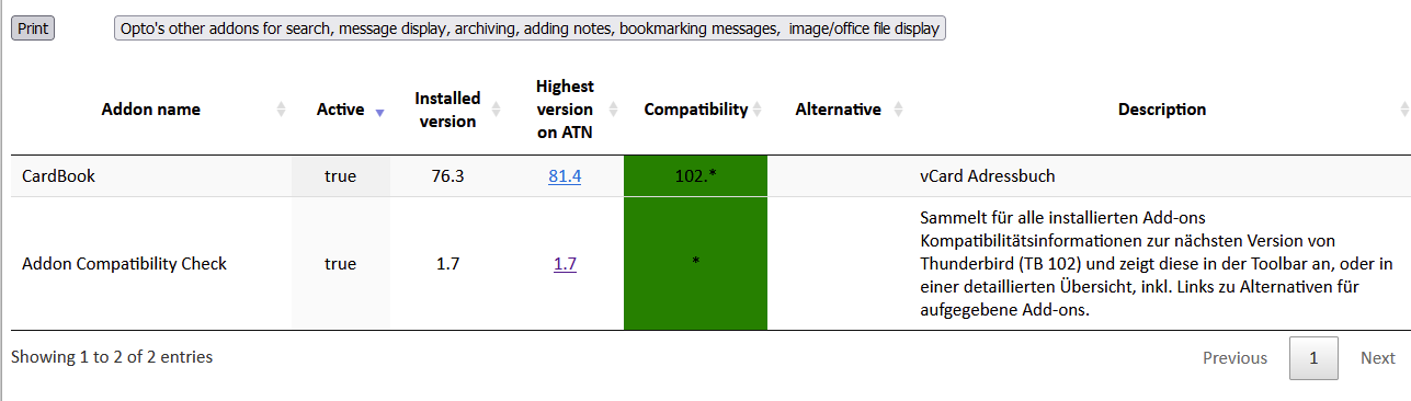

    Dann habe ich mal Dein Add-On deinstalliert, TB neu gestartet, neu installiert und TB wieder neu gestartet.
    Nun ist lediglich die Reihenfolge der beiden Add-Ons vertauscht:
  • Thunderbird-User
    26
    369
    24. Feb. 2008
    • 7. Juli 2022 um 11:48

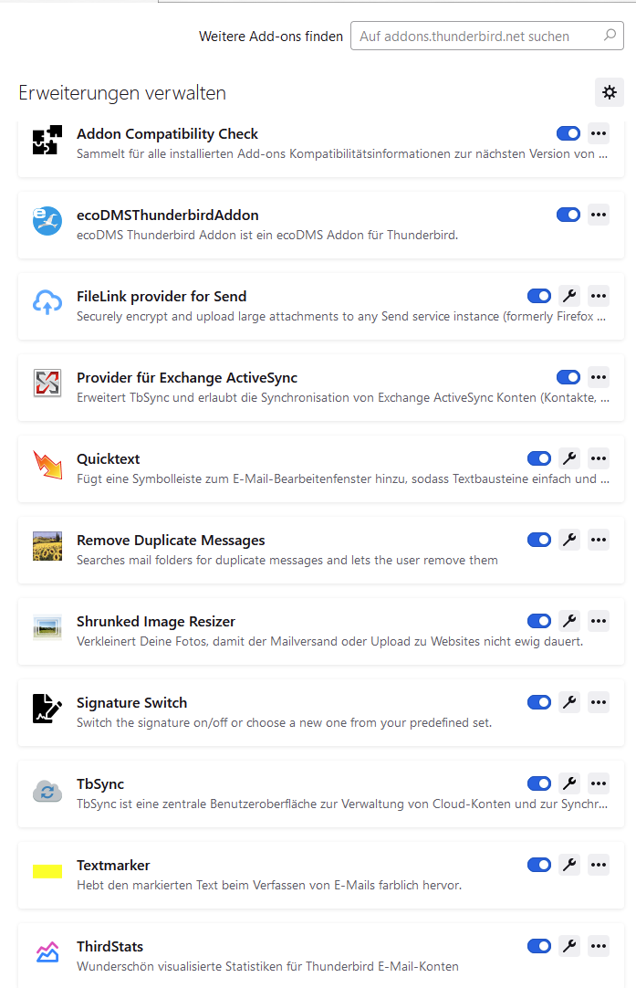

    Daraufhin habe ich ein weiteres Add-On deinstalliert und neu installiert.
    Dies wird dann auch erkannt:
