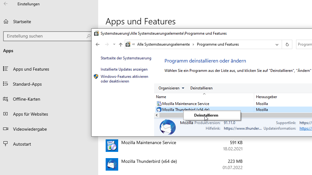

    Frage, warum für die Deinstallation ein Programm (Revo Uninstaller) nutzen, hast du damit bessere/gute Erfahrung ?
    Warum ist das sinnvoller, anstatt einfach bei Windows unter APPS ein Programm zu deinstallieren ?
  • jorgk3

    Das ist ja eine lange Geschichte. Deinstallieren funktioniert ja so, dass man das vom Hersteller gelieferte Deinstallationsprogramm laufen lässt. Und manche Hersteller nehmen es nicht so genau und es bleiben viele Bruchstücke übrig. Da kommen dann die Utility-Programme ins Spiel, die versuchen, etwas aufzuräumen. Die Moziller (De)Installer sind nach meiner Information/Erfahrung sehr sauber, so dass es eigentlich keines späteren Aufräumens bedarf. Auch diese Utilities sind mit Vorsicht zu genießen, denn sie können auf Sachen verpassen oder sogar Schaden anrichten.
    Danke für die Info, meinst Du mit Moziller (DE)Installer den Weg über ---> APPS Thunderbird suchen in Windows und dann deinstallieren ?
    Ja, aber bei W10 führen mehrere Wege zum Ziel...
    A) START->Einstellungen->Apps->Apps und Features
    B) Systemsteurung->Programme und Features
    C) Ausführen von "C:\Program Files\Mozilla Thunderbird\uninstall\helper.exe"
    Das wurde so gemacht damit es für den Benutzer einfacher ist... :S
    Grüße dErzOnk
    ich drücke einfach die Win-Taste und gebe ins Suchfeld prog ein. Der oberste Eintrag lautet dann "Programme hinzufügen oder entfernen". Durch Drücken der Eingabe-Taste erreiche ich direkt Apps und Features. Das geht am schnellsten.

    • 21. Juli 2022 um 20:27
    Wie auch immer die Deinstallation über Windows angestoßen wird, sie führt immer das registrierte Deinstallationsprogramm des Herstellers aus, und das kann mehr oder minder "rückstandsfrei" arbeiten oder sogar Schaden anrichten.
    Vor Jahren hatte ich mal einen Fall: Norton AV (oder es war ein anderer namhafter Hersteller) und danach ging das Netzwerk nicht mehr und musste händisch repariert werden.
