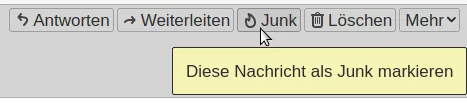

    Zitat von joshia
    Wenn ich eine Mail bekomme wo ich weiß dieses ist Spam, kann ich diese als Junk markieren. Aber wozu gibt es dann in dem Menü noch den Punkt Junkfilter anwenden ?
    Welches Menü meinst du? (Screenshot?) Grundsätzlich gab es bisher (ich verwende noch TB 91.*) 4 Stellen, an denen man in TB auf Junk einwirken konnte: Einstellungen, Konten-Einstellungen, Filter und im Anzeigefenster: 'Diese Nachricht als Junk markieren'; zusätzlich noch beim Postfachanbieter.

    Zitat von joshia
    Mit dem Mauspfeil auf die Mail gehen, rechte Maustaste klicken und dann öffnet sich das Menü.
    Ok – diese Auswahl habe ich noch nie benutzt. Ich dachte an diese Auswahl im Anzeigebereich:
    Damit wird auch gleich die Junk-Erkennung trainiert und die vorgesehenen Aktionen für Junk-Mails ausgeführt.
