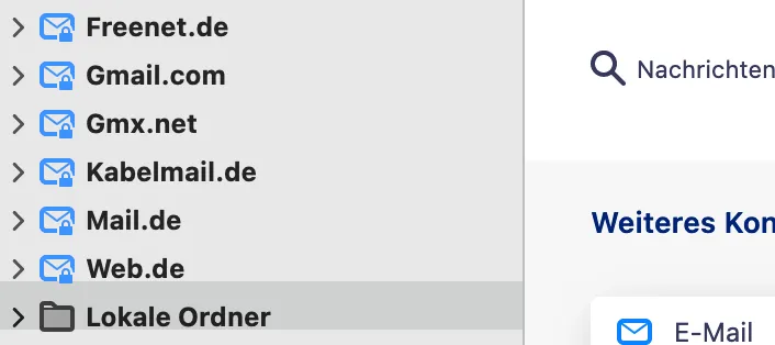

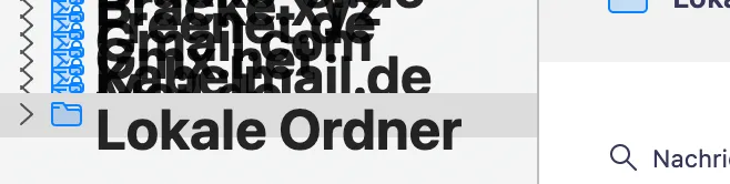

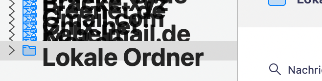

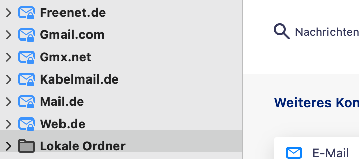

    Bis zur TB 91.12.0 (64-Bit) macOS werden links die Ordner der Mailkonten noch korrekt dargestellt.
    Ab TB 102.x wird das Ganze dann wie folgt dargestellt. Klicke ich dann einen der Ordner an, dann wird der Inhalt des Mailfolders normal angezeigt.
    Weiß jemand, woran das liegt bzw. wie ich das Problem beheben kann?

    Ich würde wetten, dass Du eine userChrome.css verwendest, in der es Anpassungen gibt, oder?

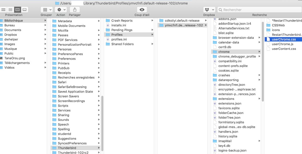

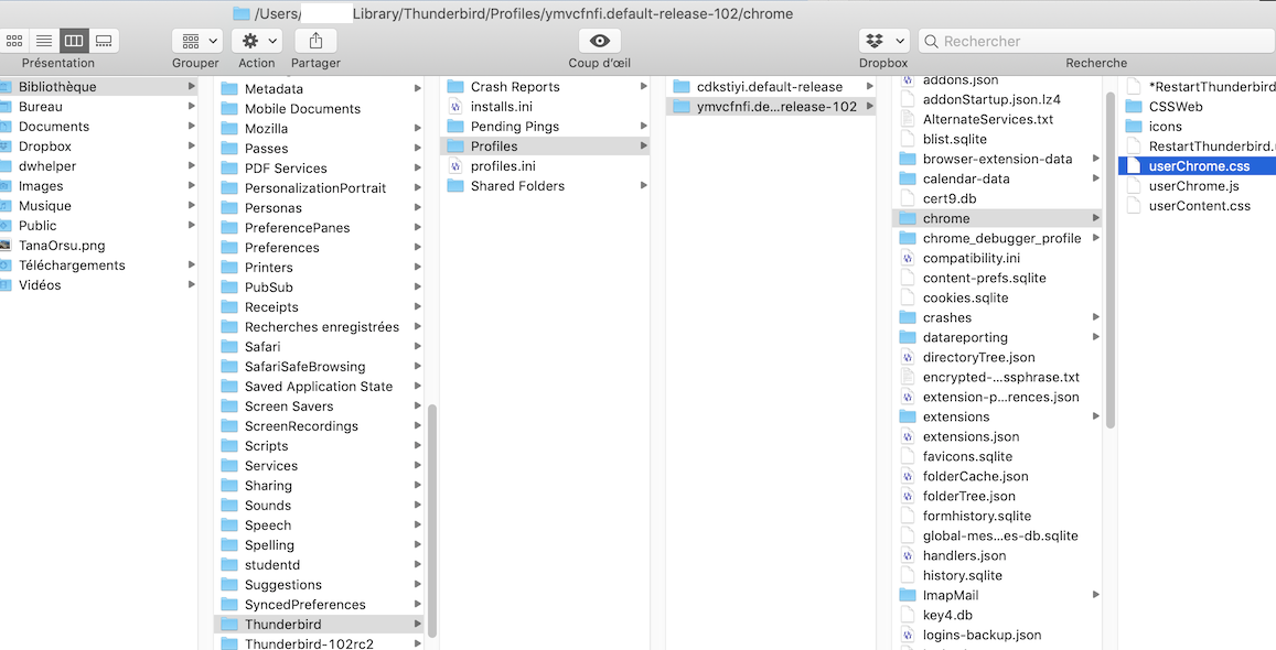

    Tut mir leid, das ich das nicht sofort verstanden habe. Ich habe die userChrome.css aus \...\Thunderbird\Profiles\isx7zrug.default-release\chrome gelöscht und TB nochmals aufgerufen. Jetzt wird der Themenbaum wieder normal dargestellt.

    Thunder hat sehr wahrscheinlich Recht, dass du einen bestimmten CSS Code in einer userChrome.css Datei im Profilordner von Thunderbird benutzt.
    Wenn du einen Test im Fehlerbehebungsmodus machst und die Schriftgröße in der Konten/Ordnerliste wird normal, dann kann man mit Sicherheit davon ausgehen, dass du userChrome.css benutzt :
