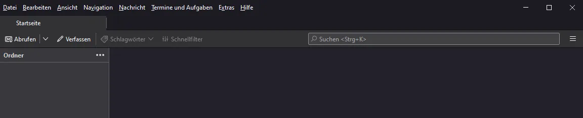

    Moin moin,
    keine Mailordner sichtbar nach Update von 91.11.0 zu 102.0.3.
    Windows10
    POP
    Postfächer sind bei einem kleinen Provider und bei der Telekom.
    Emails abrufen geht und es sind auch noch alle Emails im Profile.
    Auch alle Konten sind noch vorhanden.
    Habe den Aktivierungscode aus der Inbox-Datei heraus "gefischt".
    Wie bekomme ich die Ordner wieder angezeigt bzw. geladen.
    Vielen Dank,
    wolfgang

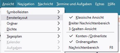

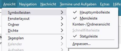

    evtl. Menü -> Ansicht -> Ordner -> Alle
    Beispiele meiner Auswahl unter Ansicht
    Einmal editiert, zuletzt von Bastler (31. Juli 2022 um 17:31)
    Das hatte ich schon probiert, da passiert gar nichts, egal ob ich da Häkchen setze oder nicht. Das Häkchen bei Alle ist gesetzt und aber deaktiviert(ausgegraut).
