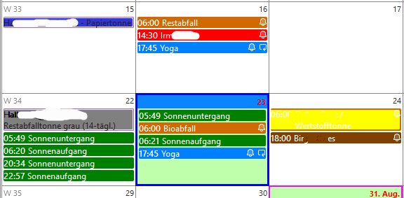

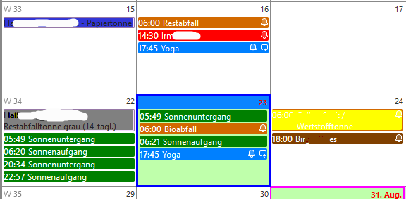

    Hallo Forum,
    ich hätte da mal wieder eine Frage:
    Ist es möglich, die Schriftfarben pro Kalender/Event einzeln vorzugeben?
    Ich habe in der userchrome.css bereits etwas experimentiert. Auch in der Konfiguration von TB. Unterm 15. ist die schwarze Schrift auf dem Blau kaum lesbar. Genauso wie die weiße Schrift auf dem Gelb. Nur, ich finde keine Möglichkeit, das passend zu konfigurieren. Lediglich konnte ich bis jetzt allen Einträgen gleichzeitig eine neue Schriftfarbe zuweisen. Das hilft aber nicht weiter.
    Hat hier jemand einen Ansatz, wie ich das lösen könnte?
    • Thunderbird-Version (102.1.2)
    • Betriebssystem + Version (Win10PRO, uptodate)
    • Kontenart ( IMAP)
    • Postfachanbieter (uberspace)
    • Google-Kalender mit "Provider for Google-Calendar" (nein)
    • WebDAV-Kalender / CalDAV (ja/Baikal_Sabredav)
    Viele Grüße,
    hw-schrauber

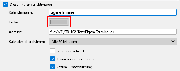

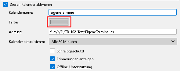

    m.E. geht das mit Doppelklick auf einen Kalender (oder rechte Maustaste -> Eigenschaften) und dann wie im Bild

    @Bastler
    Das war nicht die Frage. Mit der Möglichkeit überschreibe ich die Farbe, die z.B. von einer caldav Verbindung angeboten wird. E
    s ändert sich dann die Farbe des Events. Ich will aber nicht die Farbe des Events ändern, sondern die "Textfarbe", die von TB automatisch vergeben wird. Ich möchte beeinflussen, welche Textfarbe zu welcher Event-Hintergrundfarbe verwendet wird.
    Viele Grüße,
    hw-schrauber

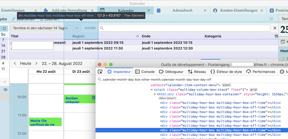

    Im Entwickler-Werkzeugkasten mit dem Inspektor arbeiten, um die Namen der Elemente der Oberfläche zu finden

  • milupo
    • 25. August 2022 um 23:20
    Zitat von Werner_RJP
    solche "Wortungetüme" wie z.B. ".calendar-month-day-box-other-month.calendar-month-day-box-day-off"
    Genau genommen sind das zwei halbe „Wortungetüme“: calendar-month-day-box-other-month und calendar-month-day-box-day-off. Das sind CSS-Klassen. Sie sind Bestandteil von Thunderbird, das heißt, darin definiert, aber nicht von CSS. Darum wirst du auch keine Übersicht darüber finden. Du kannst sie nur mit Hilfe der Entwicklerwerkzeuge von Thunderbird finden, siehe Beitrag #17 von Mapenzi. Und kryptisch sind sie eigentlich auch nicht, sondern nur englisch.
