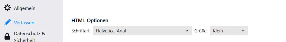

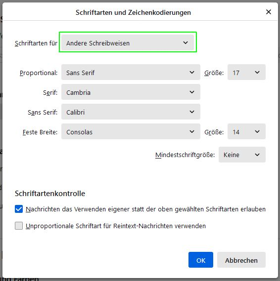

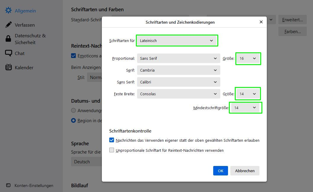

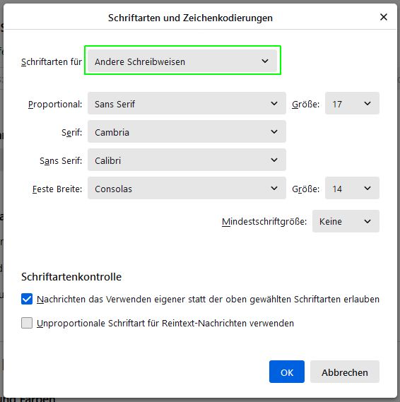

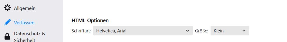

    Hier einige Einstellungen, die Du probieren und nach Deiner Vorstellung in kleinen Schritten verändern kannst:
    Button Erweitert, nur als Beispiele:
    auch noch so
    und für HTML so

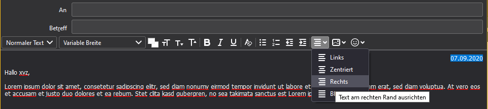

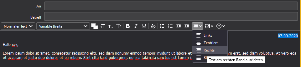

    Nur einBeispiel: gebe ich in einer Zeile links z.B. "Max Muetze" ein, und will weiter rechts z.B. xyz, den 06.09.2022 eingeben, gelingt es mir nur wenn ich das eingegebene Datum mit der Leertaste verschiebe an dem gewünschten Ort, den Cursor an die Stelle zu setzen wo das Datum beginnen soll, gelingt mir nicht.
    Das ist .. per se ein hoffnungsloses Unterfangen. Um etwa das Datum rechts am Rand darzustellen, gibt es eine Standardformatierungsfunktion Namens 'Rechtsbündig'. Siehe Screenshot. Aber dafür ist Verfassen in HTML erforderlich. Für Reintext-Mails geht das nicht.
    das hilft aber in dem Szenario...
    ...nicht. Dafür müsstest Du einen rechtsbündigen Tabulator definieren (können). Andererseits...
