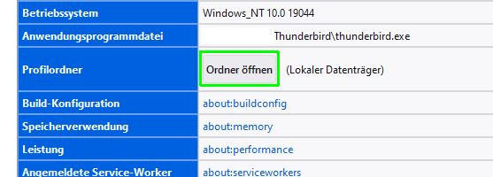

    Der Weg zum benutzten Profilordner ist folgender:
    Menü -> Hilfe -> Weitere Informationen zur Fehlerbehebung -> auf den Button wie im Bild klicken
    dann Thunderbird beenden.
    Das Passwort kann ja beim Abruf in der Maske durch Anhaken des Kästchens links unten wieder gespeichert werden.
