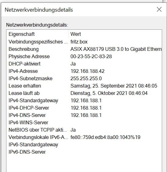

    ich hoffe mit meinem Problem hier richtig zu sein. Seit einiger Zeit kann ich bei einem meiner Email-Konten von Arcor keine Mails mehr per IMAP abrufen. Ich habe sämtliche empfohlenen Einstellungen ausprobiert und nichts klappt. Andere Mailkonten machen keine Probleme und auch der Versand mittels SMTP klappt mit diesem Konto, nur IMAP bricht immer wegen einer Zeitüberschreitung ab.
    Das Problem muss in meinem Netzwerk liegen, denn per Mobilfunk (Hotspot übers Handy) klappt der Zugriff problemlos und von diversen PC's in meinem Netzwerk nicht. An meinem Setup habe ich keine bewussten Änderungen durchgeführt, die dieses Problem erklären könnten. Als ich versucht habe den Fehler zu lokalisieren, habe ich mich zuerst direkt per LAN mit der Fritzbox verbunden, mit dem gleichen Ergebnis. Als ich mich dann direkt mit dem Endgerät meines Glasfaseranbieters verbunden habe, klappte es plötzlich, daher habe ich die Fritzbox im Verdacht.
    Mein Setup:
    • Thunderbird 78.14.0
    • Ubiquiti Switch
    • Fritzbox 7580
    • Genexis Fibertwist
    Da ich bei der Fritzbox kein Problem feststellen kann bin ich am Ende meiner Ideen angekommen. Habt ihr eine Idee, woran das liegen könnte?
    Arne

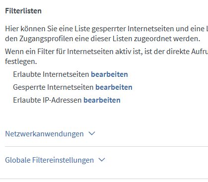

    Im Forum von ComputerBase gibt es zusätzliche Informationen. Dort ist es m.E. auch besser aufgehoben. Guter Fund, Sehvornix .
    Zitat von Sehvornix
    Da gibt es eigentlich nur ein paar vorkonfigurierte Einträge, die man dann aktivieren oder deaktivieren kann
    Dann ist das vielleicht abhängig vom Modell. Bei meiner schon etwas betagten 7490 kann ich eigene Einträge hinzufügen. Anyway, wenn Port 993 für dasselbe FB-Benutzerprofil über die FB bei den anderen Providern erreichbar ist, wird der Port dort nicht blockiert sein.

    Probiere es mal aus. Ich schaue hier auch in eine 7490. 'Bearbeiten' führt zu
    und der passende Bereich sollte dann 'Globale Filtereinstellungen' sein, nur da fehlt dann die Funktion zum Hinzufügen.
    Bei erneuter Suche finde ich noch immer keine offizielle Beschreibung, wie das gehen soll. Inoffiziell kann oder konnte man mit Mods und per Telnet in die Konfiguration der FBs eingreifen. Auch in das Regelwerk der Firewall. Möglich, dass das noch immer geht, aber solange der OP nichts von solchen Eingriffen schreibt, kann ich mir die FB als Ursache einfach nicht vorstellen.
    Der passende Bereich ist unter Netzwerkanwendungen.

    aus meiner Sicht lässt sich das bisher Gesagte so zusammenfassen: keine Verbindung zum IMAP Server via Port 993 (SSL) an dem Glasfaseranschluss.
    Das es bei direktem Anschluss an dieses Genexis Fibertwist funktioniert hat (ist das reproduzierbar?), ändert eigentlich erst mal nichts an meiner These.
    Vergleiche doch bitte mal die bezogenen IP-Parameter, die die Fritz!Box an dem Genexis bekommt und von dem Notebook (?) direkt am Genexis. Gibt es da Unterschiede bei der erhaltenen IP-Adresse, den DNS und dem zugewiesenen Gateway oder bei der Netzmaske?
    Dein letzter geposteter traceroute in #12 bei ComputerBase zeigt, dass die Pakete bis ins Backbone von Arcor gehen, aber eben nicht weiter. Die 88.79.13.225 gehört bereits zur Infrastruktur von Arcor. Allerdings zeigen sich absolut unterirdische Latzenzen (fünfstellige ms).
    Wenn ich hier so einen tracert absende, sieht das so aus:
    Routenverfolgung zu imap.vodafonemail.de [2.207.150.230]
    über maximal 30 Hops:
      1     2 ms     1 ms     1 ms  192.168.11.1
      2     4 ms     4 ms     4 ms  192.168.121.1
      3    23 ms    19 ms    19 ms  85.16.124.38
      4    61 ms    63 ms    20 ms  85.16.253.28
      5    23 ms    21 ms    23 ms  bbrt.hb-2-xe-2-2-0.ewe-ip-backbone.de [80.228.90.126]
      6    22 ms    22 ms    21 ms  bbrt.hb-2-xe-3-0-0.ewe-ip-backbone.de [80.228.90.5]
      7    30 ms    30 ms    32 ms  bbrt.ffm-0-ae10.ewe-ip-backbone.de [212.6.114.22]
      8    33 ms    30 ms    30 ms  FFMGW4.arcor-ip.net [80.81.193.117]
      9    30 ms    30 ms    30 ms  188.111.217.241
     10    31 ms    30 ms    30 ms  88.79.13.225
     11    34 ms    30 ms    30 ms  2.207.150.230
    Ablaufverfolgung beendet.
    Viel weniger Hops und ziemlich niedrige Latenz und außerdem antwortet imap.arcor.de auch (imap.arcor.de = imap.vodafonemail.de).
    Daher lautet meine These aktuell, dass Dein Glasfaseranschluss-Anbieter und Arcor ein Problem miteinander haben, wenn die Anfrage von einem System hinter der Fritz!Box kommt. Eventuell betrifft es auch gar nicht spezifisch IMAP / SSL / Port 993, sondern die gesamte Kommunikation mit imap.arcor.de.
    smtp.arcor.de ist ein anderer Server (=andere Ziel-IP) und mit dem funktioniert die Kommunikation ja, soweit ich das Deinen Ausführungen entnehmen konnte.
    Kennst Du vielleicht noch jemanden in Deiner Nachbarschaft, der auch den selben Anschlussanbieter und Glasfaser hat? Wäre es möglich, von dem anderen Anschluss aus einen Test auf Abrufbarkeit der Mails über IMAP mit Deinem Konto durchzuführen?

    Noch was. Besuche mal einer der Seiten, die einem die IP usw. anzeigt. Gibt es dabei einen Unterschied, ob du an der FB hängst oder direkt am Fibertwist?
    Und noch einer. Dein Switch, ist der managebar? Geh mal mit deinem Rechner direkt auf einen freien LAN-Port der FB, ohne Switch dazwischen.
