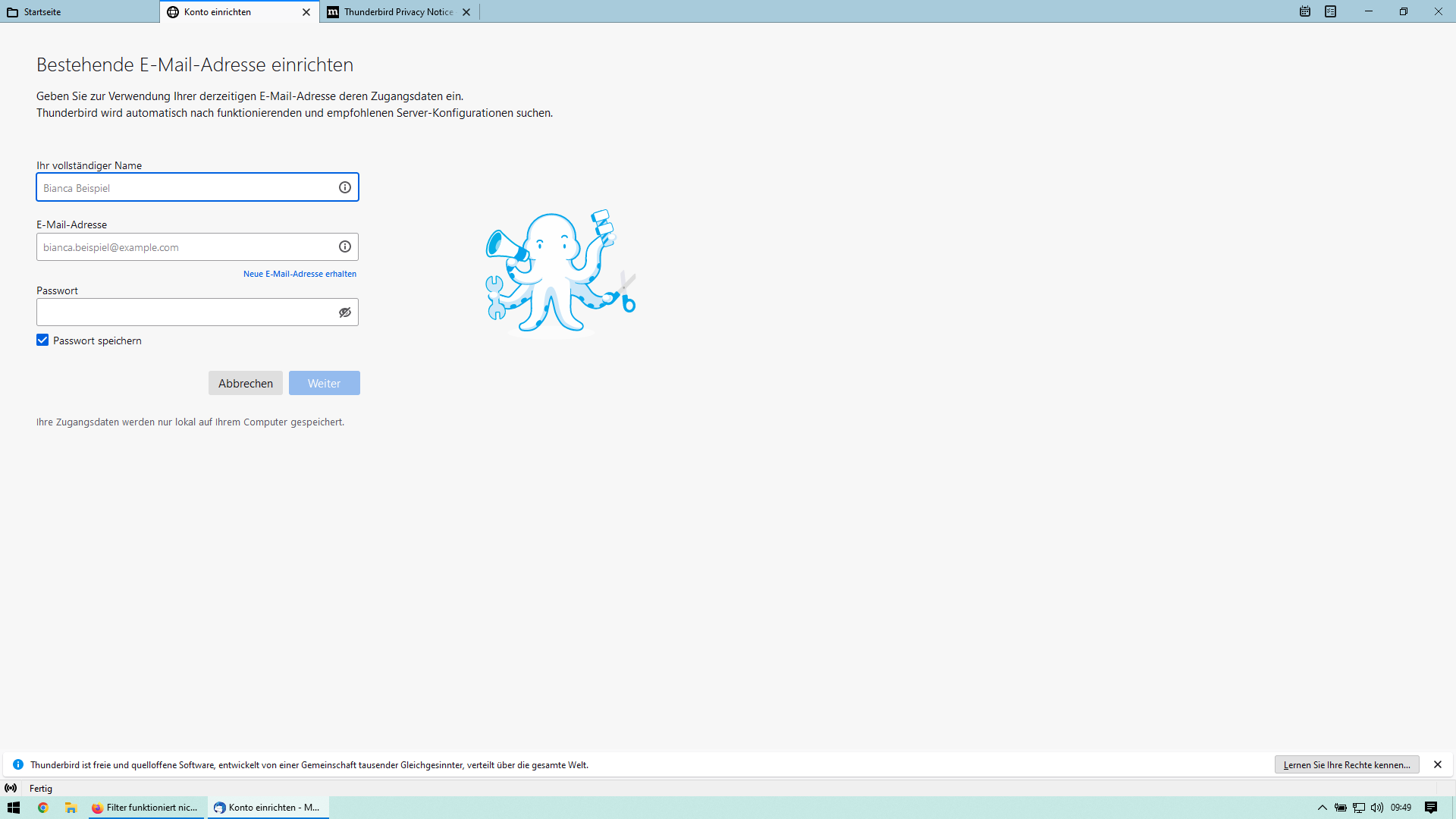

    Wenn ich nur eine neues Profil erstelle kommt dieses Fenster:
    Soll ich mal den PC zurücksetzen? Die paar Programme, die ich habe, kann ich schnell neu installieren (was bei diesem Laptop als "schnell" gilt). Ich hoffe, ich kriege es heute hin. Morgen muss ich wieder eine Klausur schreiben und bei der Online-Klausur gestern ist mir leider der andere Laptop zwischendurch abgeschmiert und ich werde sie im nächsten Semester noch mal schreiben müssen.
    Einmal editiert, zuletzt von Paula234 (14. September 2022 um 09:52)
    Das ist korrekt, ein neues Profil erstellen ist wie komplett neu einrichten, aber zusätzlich zu einem existierenden Profil.
    Vorhandene Profile haben Keine Verbindung untereinander.
    Vom Rücksetzen des Rechners rate ich ab, es würde mehr Schaden als Nutzen entstehen.
    An dem undefinierten Zustand sollte man auch nicht weiter stricken, es kostet nur Nerven und Zeit.

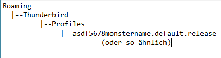

    Wenn auf dem alten Rechner der TB klaglos läuft, muss eine 1:1 Übertragung des Anwendungsordners Thunderbird auch wieder laufen.
    Daher Folgendes: den kaputten TB vollständig deinstallieren.
    Unter Roaming den Anwendungsordner Thunderbird vollständig löschen, auch den mit alt- davor.
    Den gesamten Ordner Thunderbird vom Stick (vom alten Rechner) nach Roaming kopieren,
    vorausgesetzt der stammt wirklich vom alten Rechner aus dem Ordner Roaming.
    Die Struktur im Explorer und der Inhalt sollte Beispielhaft so aussehen:
    Dann TB 91.13.0 hier herunterladen und installieren. Beim Start von Thunderbird sollte er eigentlich sofort
    mit dem Erkennen der installs.ini und der profiles.ini, die direkt im Anwendungsordner Thunderbird liegen, sauber anfahren.
    2 Mal editiert, zuletzt von Bastler (14. September 2022 um 11:58)
