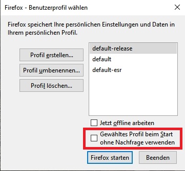

    Wenn du im TB oder einem anderen Mailclient auf einen Link klickst, dann öffnet sich der Standardbrowser mit dem Standardprofil, anders geht es nicht.
    Per "Umweg" sollte es gehen. Den geschlossenen Firefox einmalig über den Profilmanager starten
    "C:\Program Files\Mozilla Firefox\firefox.exe" -p dann wirst du immer (auch beim normalen Start) gefragt, welches Profil zu nutzen möchtest. Und hier den Haken rausnehmen
    3 Mal editiert, zuletzt von MSFreak (16. September 2022 um 11:04)

    Hallo MSFreak
    Danke für den Tipp. Das funktioniert ist aber sehr umständlich besonders für den Start von FF. Bis von 14 Tagen da musste ich Windows 11 neu installieren hat es funktioniert das ich die Links in dem 2. FF Profil starten konnte. Ganz gleich ob der Standart-FF offen war oder geschlossen. Wie ich das aber vor Jahren hinbekommen habe weiß ich nicht mehr. Deshalb ja hier die Frage danach.
