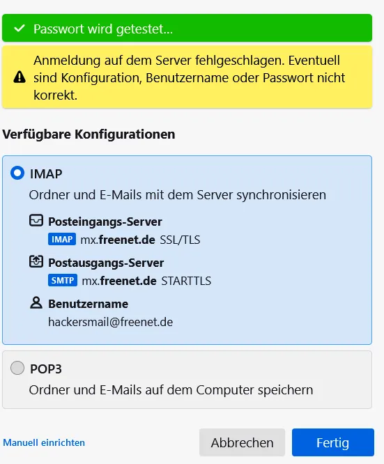

    ....ALLES!!! Ich habe jetzt den halbfertigen TB deinstalliert und mit Thunderbird Setup 91.13.1.exe nochmal installiert. bis zu dem Punkt - beim 1. Konto einrichten - Adresse/Passwort eingegeben - ok , geprüft - dann IMAP Konto auswählen Rückmeldung:
    An dem Punkt war ich vorher schon einmal- was soll ich jetzt machen?
    Gruß tiopaco

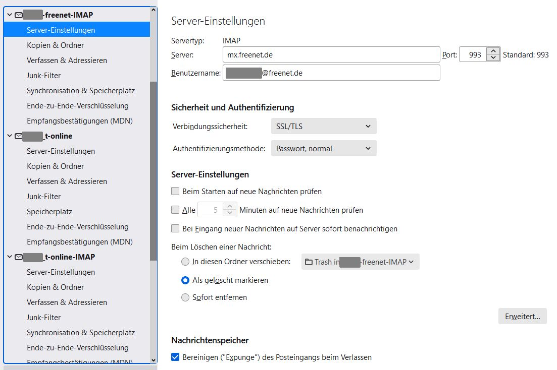

    • #62
    Die Automatik im Einrichtungsassistent des TB ist nicht immer das gelbe vom Ei.
    In Deinem ersten Bild unten links auf manuell zu klicken führt m.E. eher zum Erfolg.
    Allein für freenet weiß ich, dass auch für den Postausgangsserver (SMTP) SSL/TLS und Passwort: Normal gilt.
    Zu Deinen anderen Konten, sollten natürlich die korrekten Zugangsdaten (recherchiert und aufgeschrieben) vorhanden sein.
    Hier eine Anleitung, mit der es viele Male auch bei anderen geklappt hat.
    Beispiel alle freenet Verbindungsdaten
    Servertyp: POP
    Server: mx.freenet.de Port: 995
    Authentifizierungsmethode: Passwort,normal
    Servertyp: IMAP
    Server: mx.freenet.de Port: 993
    Postausgangs-Server SMTP für beide Arten
    Server: mx.freenet.de Port: 465
    Benutzername: ihrname@freenet.de

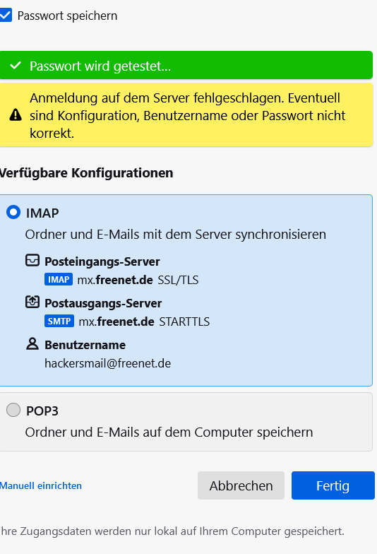

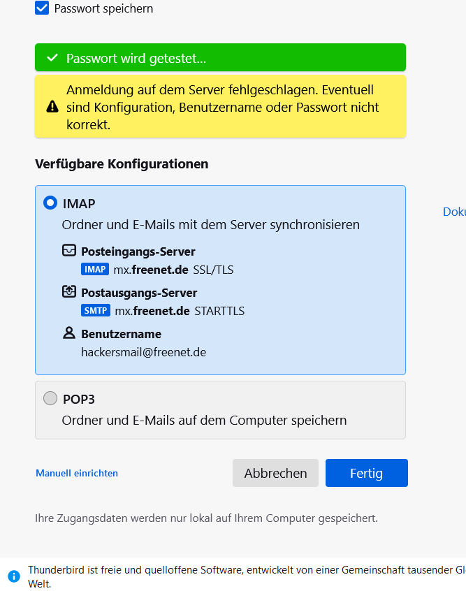

    So - ich werde jetzt das ganze procedere wiederholen und den Kram manuell eingeben. Reine Nervensache (für alle Beteiligten!)! Gruß tiopaco
    Bastler - ich bin AM ENDE! Alles wiederholt deinstalliert, neu geladen, KontoeinRichtung freenet manuell - gleiche Fehlermeldung
    Dann - s.o. - aber, mit dem 2. Konto gmx einrichten - gleiche Daten - alles ok. Thunderbird mit einem Konto funktionsbereit
    Und jetzt?

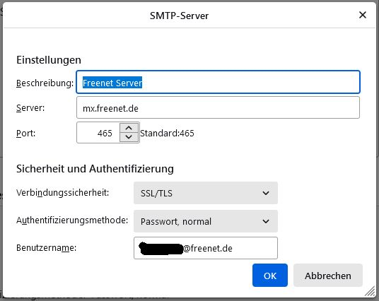

    Wenn ein Konto erst einmal im TB vorliegt, wenn auch fehlerhaft, kann man immer noch Feintuning vornehmen.
    Extras -> Konten-Einstellungen -> Server-Einstellungen und auch unter Postausgangs-Server (SMTP)

    Jedenfalls ist auch für freenet beim SMTP STARTTLS mit Port 587 eine zulässige Option, weshalb die in #61 gezogenen Autodiscovery-Daten funktionieren. Wie immer, für SMTP ist halt auch SSL/TLS mit Port 465 möglich. Entweder / oder und nur mit der einen Portnummer für STARTTLS und nur mit der anderen Portnummer für SSL/TLS. Geht das nicht, sollte man jedenfalls im Hinterkopf behalten, dass ein Dienst auch mal gestört sein kann. Es sollte dann aber jedenfalls recht bald wieder funktionieren. Ansonsten wäre ich einigermaßen ratlos, wieso sich ein Konto nicht einrichten lässt.
