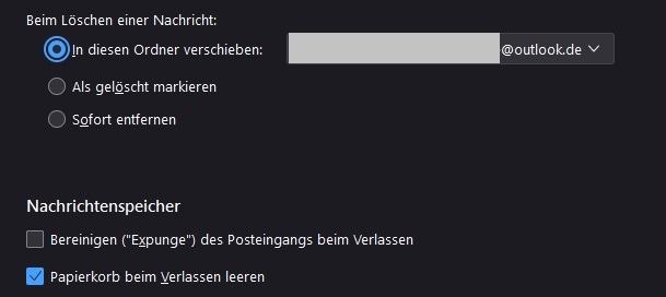

    Habe seit zwei Tagen nun auf Thunderbird umgestellt und muß mich erstmal mit einigem vertraut machen.
    Wenn ich Mails lösche landen diese im TB Papierkorb, soweit normal. Nun musste ich feststellen das sie nicht nur hier
    landen sondern auch auf dem Server Papierkorb. Wie kann ich das verhindern?

    Das kannst du bei den Server-Einstellungen vornehmen

    wenn ich deine Frage richtig verstehe, dann ist das standardmäßig so bei Konten, die nach dem IMAP¨Protokoll funktionieren.
    Rein theoretisch könntest du in den Server-Einstellungen auch einen anderen Ordner wählen, als den Papierkorb, aber der andere Ordner würde genau so mit dem Server synchronisiert wie der Papierkorb.
    Eine Methode wie man die gelöschten Mails eines IMAP-Kontos direkt in einem lokalen Ordner speichern könnte, habe ich noch nicht gefunden. Höchstens über einen Filter, aber lohnt sich ein solcher Aufwand für einen Papierkorb, der ja nicht als eine Art Zwischenlager benutzt werden dienen sollte?

    Dann musst du dir entweder ein höheres Server-Quota leisten (eventuell nicht gratis) oder hin und wieder den Papierkorb von TB leeren. Da du offenbar das IMAP-Protokoll benutzt, wird dann auch dank Synchronisierung der Papierkorb auf dem Server geleert.
